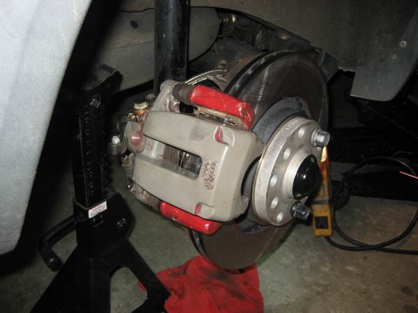

Мнениеот Ican40 » Съб 17 окт 2009 19:35
8)

Браво, аз пък открих без да искам малко по лесен вариянт, от октавия 1.8 са 256 вентирини!

стара е темата, но искам да попитам само от S3 ли стават задни?
Аз също съм за смяна и се чудя какво да правя

Октавия 1 рс, Леон 180 коня, голф 4 2.8, бора 2.8. Най-лесно бе доработки става от коли с предно предаване иначе казано октавията и леона.
