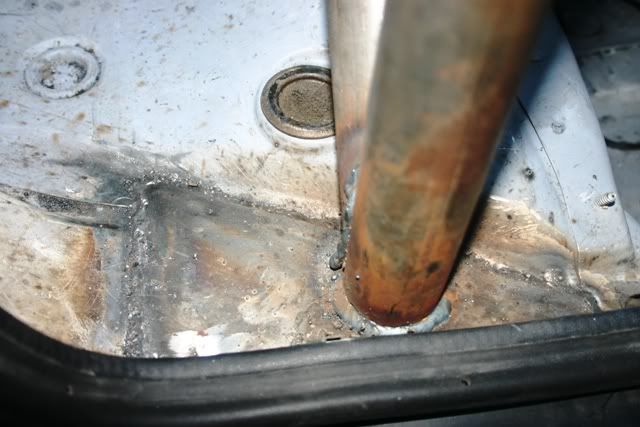

Не говоря за седалките а за купето отвътре. Белият цвят (в какъвто са боядисани повечето състезателни коли) помага за откриване на дефекти в заварки , пукнатини, обгаряне от прекалено нагряване и т.н., които по никакъв начин не би видял при черния фон. Просто при бялото всеки детайл (разбирай дефект или проблем) изпъква и се вижда доста по-ясно. Т'ва е причината- иначе на мен също ми харесва повече черното.

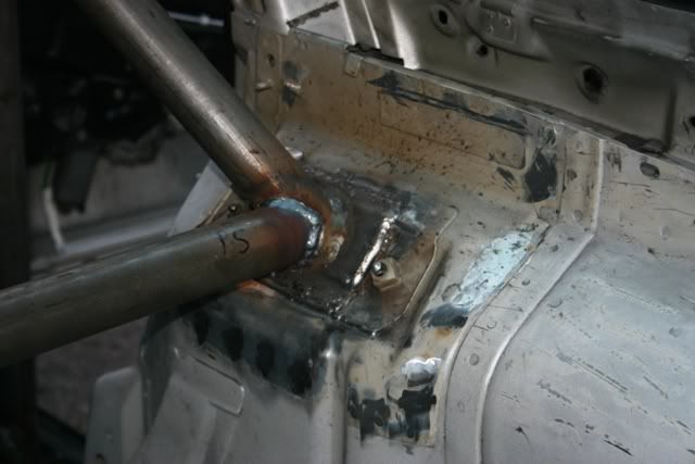

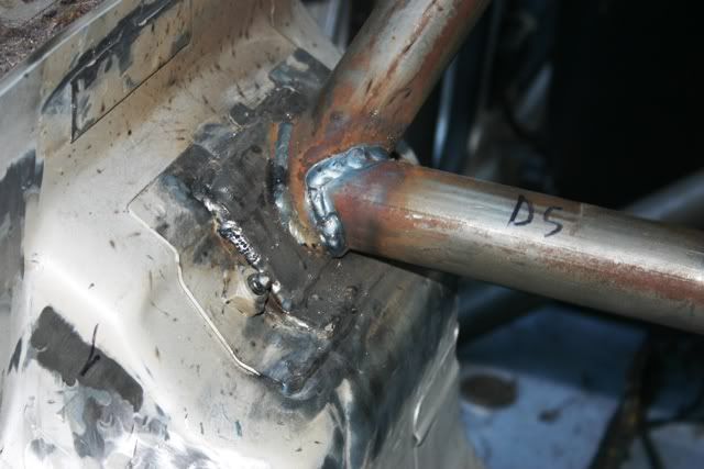

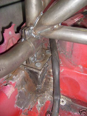

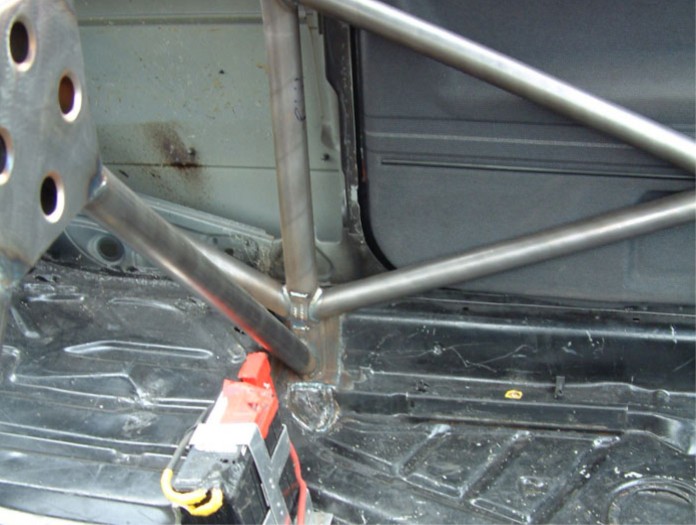

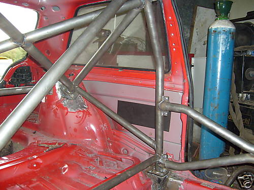

П.П. Тези рали-специалисти, които са ти правили ролбар-а, гледали ли са някаква схема или хомологиран ролбар за Ауди 80 Авант или са го правили "на око". Щото за 1600$ според мен е имало доста неща, които можеха да се направят още. Като за начало-не виждам на арката да има направени "пети" към пода. Има някаква минимална вероятност да са укрепили купето отдолу, но тогава би трябвало заварките от укрепването да са прогорили боята, а такова нещо не се вижда от снимките преди да я боядиса черна. Та в тоя ред на мисли - при евентуално преобръщане има вероятност (при това изпълнение арката) ролбара да пробие пода и да се деформира надолу. А в един ролбар основната част при преобръщане е арката над главата. Качвам няколко снимки, за да видиш какво имам предвид.

хмм не се бях замислил за цвета въобще....интересното е че и без да знам щях да я направя бяла ма татко ми ма разубеди че щяло да показва мръсотия...както и да е - като се завърши клетката ще боядисам всичко в бяло или сиво да вържа екстериора...
колкото до базовите планки - разбира се как...просто не съм качил снимки....

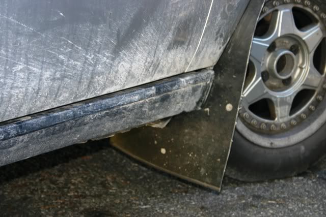

И малко по не-вълнуващи промени - умръзна ми да чувам камъните по дъното...
