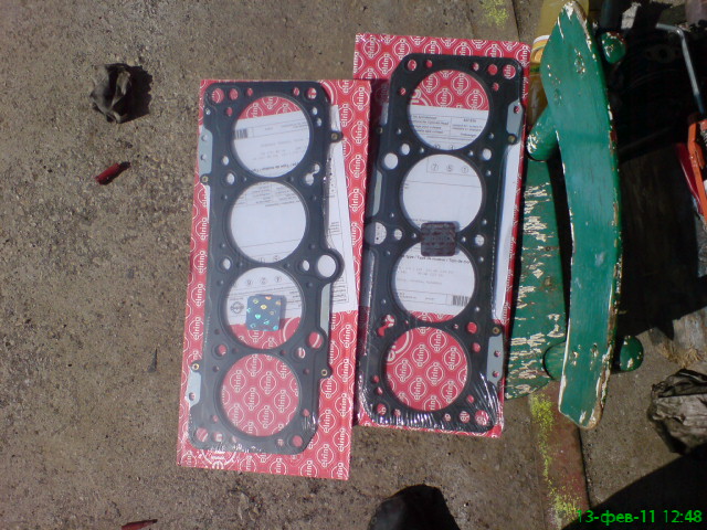

Мнениеот tuninga4 » Пон 14 фев 2011 21:59
една та е 1,85 дебелина
новите гарнитури

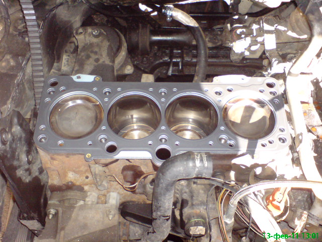

Re: Турбиниране на Голф 3, 2Е мотор.
Мнениеот tuninga4 » Пон 14 фев 2011 22:03
:beer :beer :beer :beer :beer :beer
тук вече са на блока
Мнениеот tuninga4 » Пон 14 фев 2011 22:06
:arrow:
вече монтиране

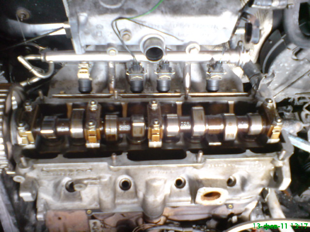

утре ще има и снимки и на даунпаипа и ако няма други спънки и видео на първото палене с новите дюзи и новото турбо
