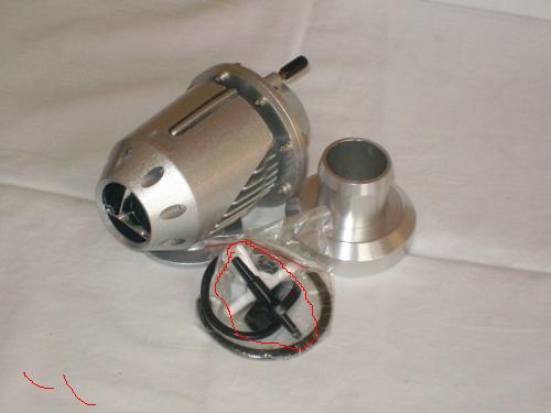

колеги стана проблем :horror:
докато испреварвах на 4-та клапана изсъска и спря като вдигнах капака е те тая путка майна на снимката (беше поставена на управляваштиа маркуч и вакума преминаваше през нея) -- да го еба нямаше я и клапана не отваряше , сложих нов маркуч и ся си разтоварва и на празен ход стои отворен ШЕ ИМА ЛИ ПРОБЛЕМИ без нея и ква работа върши тя

Е точно това, което с сложил е... :x. Имам един такъв в багажника и не го продавам дори, защото ме е срам да го дам на хората! Без да те обиждам! Щом казвате, че не ви гаснат колите, значи няма да споря, вие си знаете, ама точно това не бих си го сложил пак ;d

sk. написа:Е точно това, което с сложил е... :x. Имам един такъв в багажника и не го продавам дори, защото ме е срам да го дам на хората! Без да те обиждам! Щом казвате, че не ви гаснат колите, значи няма да споря, вие си знаете, ама точно това не бих си го сложил пак ;d
Кажи каква е причината по-точно ?

Мнениеот sk. » Пон 27 сеп 2010 6:06
Причината е че точно от този сайт ми препоръчаха този блоу-офф и аз си го купих на доверие. Оказа се после че дори няма пружинка за регулиране. Незнам как е на сток мотор, но с по-големите дюзи и с турбото от бус което пак купих от този сайт и дори С ГТ 2860, колата продължи да си гасне. Говорим, пълна газ до 160, изключваш от скорост и си готов... ;) Сложиха ми Боналуме и работата заспа.

Колега, връщай заводския клапан, че с тия китайски глупости после да не си гледаш колата от прозореца само...
