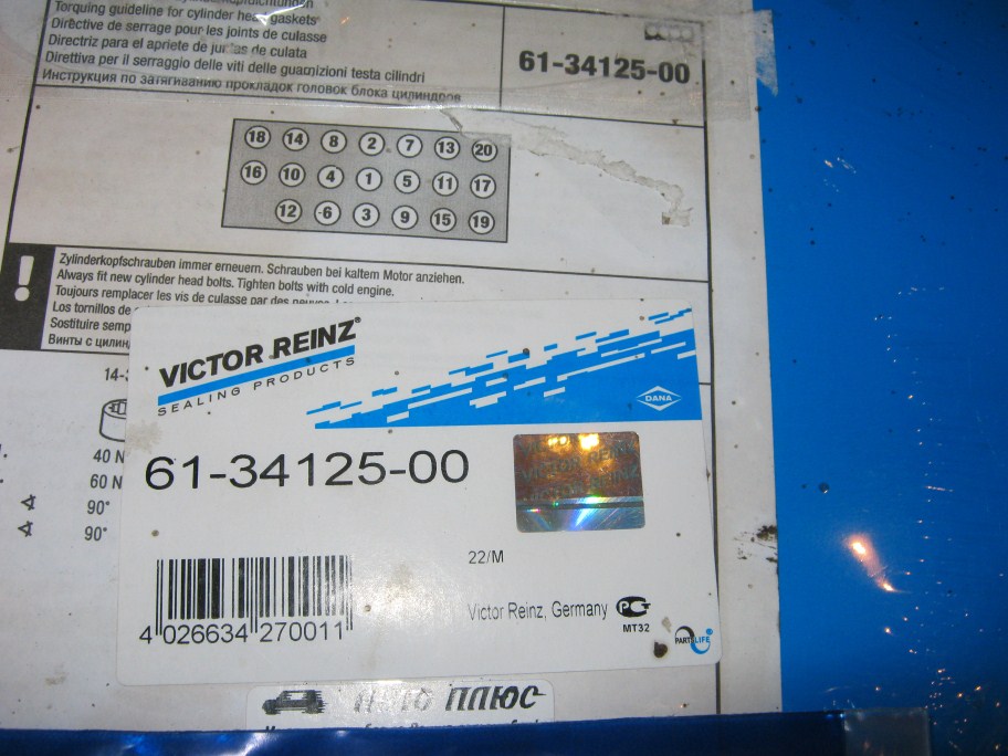

Цитат: pe6kata (благодарение на него я имам тая гарнитура!!!)
Сгъстяване:
Метална гарнитура от Транспортер/Каравеле VR6 след 1996г с код на мотора AES. Също става и от американски голф4/джета 2.8 12V. Гарнитурата е метална, трипластова с обща дебелина 0.6мм (спрямо оригиналната 1.6мм). Това дава сгъстяване 10.75:1 при оригинално 10:1. Това от своя страна дава 8-12 коня при мерене на дино (на база прочетено, не съм мерил лично, но смятам че резултатът е напълно реален).
Гарнитурата е с диаметър за цилиндрите 83мм(83.5?), така че става както за 2.8, така и за 2.9
На виктор-рейнц е към 100-на лв
Тази гарнитура 0,6мм на Виктор-рейнц трудно се намира трябва някой ваш човек в авто+ да си играе да я намери.
Имам снимка на кода на гарнитурата за да може да ви е по лесно с намирането.
Последна промяна от Емо Йорданов на Чет 10 юли 2014 17:31, променено общо 1 път.
