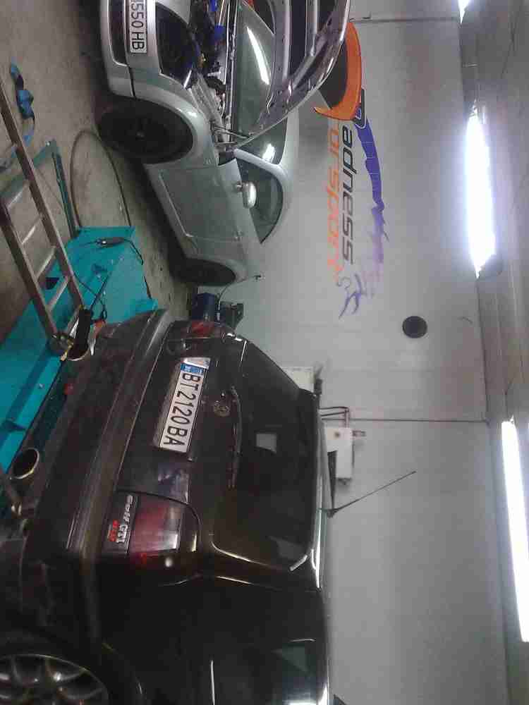

Какви са конете преди и след валовете (ако имаш замерване преди да ги монтираш), че ми е интересно?

niikoo_1 написа:Какви са конете преди и след валовете (ако имаш замерване преди да ги монтираш), че ми е интересно?
ми от валовете изкарах 16 коня,мерена е и без валовете на сабора имаше промоция при вензи за мерене на дино!!!
вмомента колата е 185 коня и е мерна със 17-ски според мен с 15-ски щеше да даде повече ама ванци каза да не ги слагам че съм гаврел с колата :mrgreen:

Мнениеот niikoo_1 » Нед 02 яну 2011 14:53
Сгъстявал ли си я, ако да каква е новата степен?
И как си я сгъстил, че единия начин с нови ковани бутала го знам?
185к.с. звучи доста добре :lol:

Мнениеот mitko_pi4a_lc » Нед 02 яну 2011 17:21
niikoo_1 написа:Сгъстявал ли си я, ако да каква е новата степен?
ами да рязана е главата и то доста ама колко степента не мога ти кажа ама като и сложа 95 бензин и като стигне 5000оботота и спира да вари ама аз я карам с 100октана+някои добавка
аз не си преувеличавам за конете имаго черно на бяло :applause:
