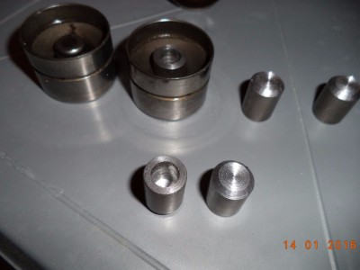

темата е стара ама понеже съм на тая вълна.....
предполагам е ясно каква е идеята...

малииииии тук ще береш ядове много !!!
материала не е това което трябва да бъде!!! ще се подбие и ще ти разкопчае клапан!!!!!
ако все пак си решил да ги монтираш... направи малък канал за маслото!!!! иначе рискуваш да се напомпат и да остане някой клапан отворен!!!1
Това колко стружки ще метне не е истина просто!!!!

Освен ако не реши да ги закали!!!Но пак е луда работа...

като ги закали ще си променят размерите..... а ако ги закали и после се опита да ги обработва..... не знам :) ще е мисия невъзможна

Не е невъзможна правихме подобни преди няколко години,но е малко луда работа и пънчетата бяха с по-различен профил и след закалката изкараха известно време след което единият се беше сцепил на 2!!!Фордовите повдигачи са доста по добър избор!!!

Ами не съм много съгласен!вече са закалени и нищо не им се промени!отворите за маслото са запушени разбира се !това със сцепването няма как да стане(пробвах,корави са)Стружките от къде ще дайдат??

стружките ще дойдат от самите пънчета.... ....
Дано при теб да стане..... аз си играх много и накрая разкопчах клапан с 7000 оборота..... и познай какво остана здраво от двигателя....
