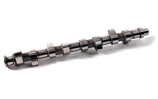

Колега дай малко инфо за вала ако може

Значи колега вала е шрик но не помня на клко градуса беше точно но ще питам приятелчето от което го взех и ще постна по точна информация. Но се убедих че разликата между този и този дето е от 2Е-то е огромна. вече сигурно 4/5 115-ски изреваха на 402м.

Re: 1.6 AFT с вал и клапани от 1,8 или направо цяло глава?
Колега попитах мойто приятелче за подробно инфо за вала и той ми каза че вала е ШРИК и че е на 268 градуса и попринцип е проектиран за 2Е мотор но става и на АФТ.
Ето и сника
Ето и сника
