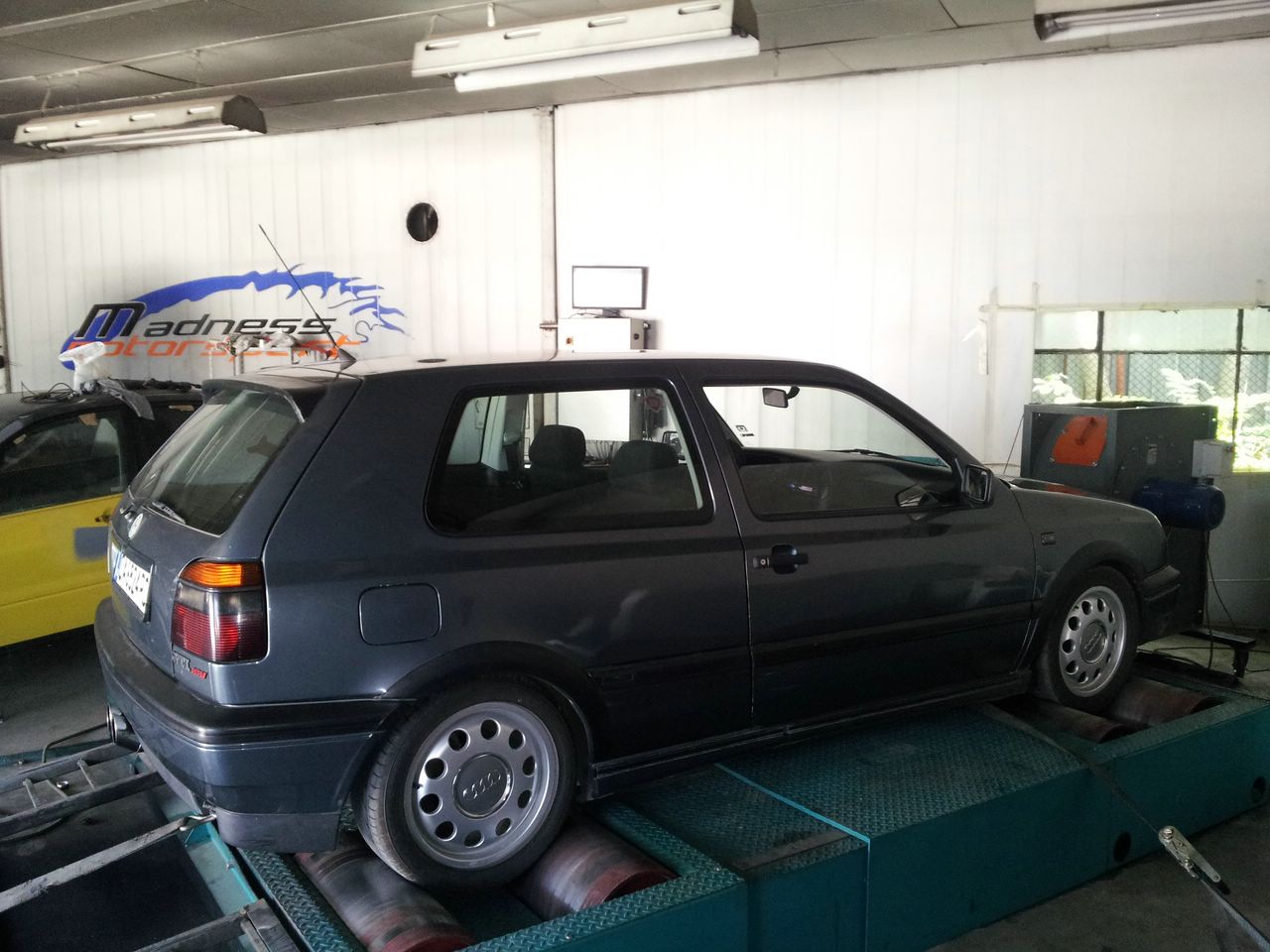

vucata написа:Стара тема, но ми е интересно как седи тази джанта на голф 3 със спортно окачване :rolleyes
Друга странична снимка май нямам :neutral

Re: Има ли смисъл от по-леки джанти ?
Мнениеот vucata » Сря 02 окт 2013 11:05
Размер на гумите :th_up
Мнениеот Iago » Сря 02 окт 2013 12:37
195/50/15 койлове KW
Мнениеот StrEagle » Сря 02 окт 2013 16:22
А 16" размер джанти?
