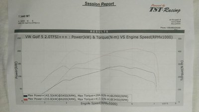

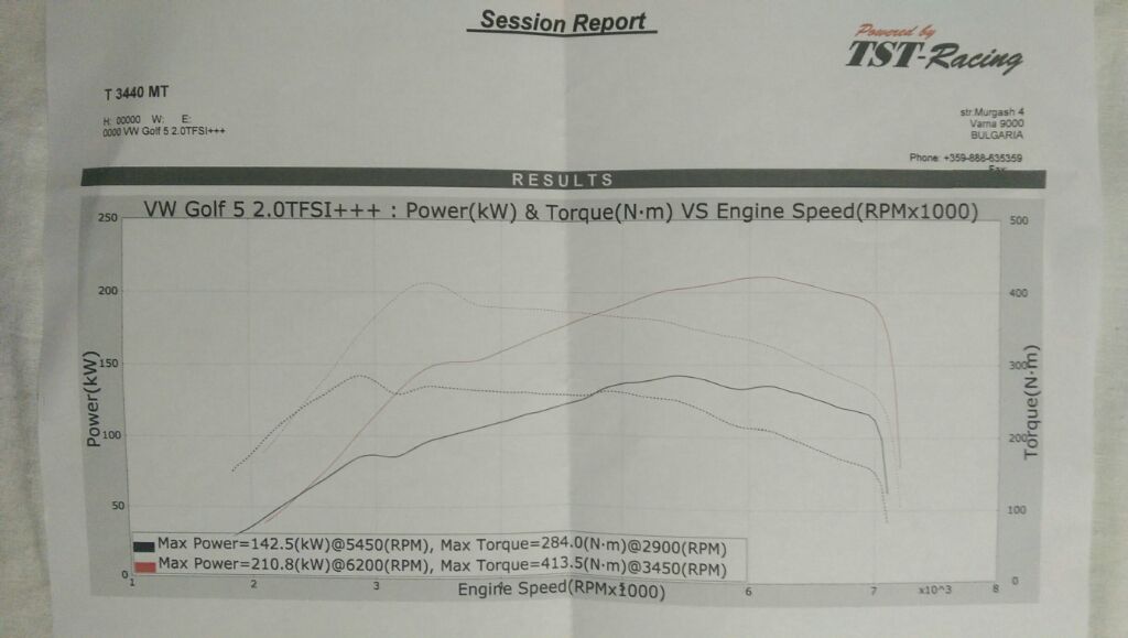

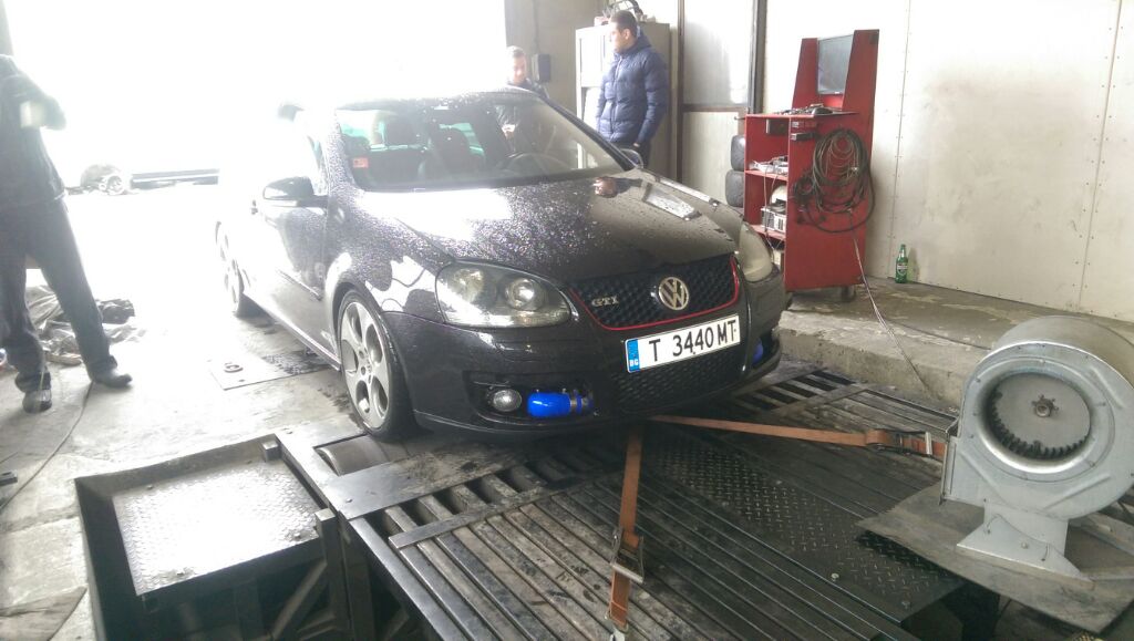

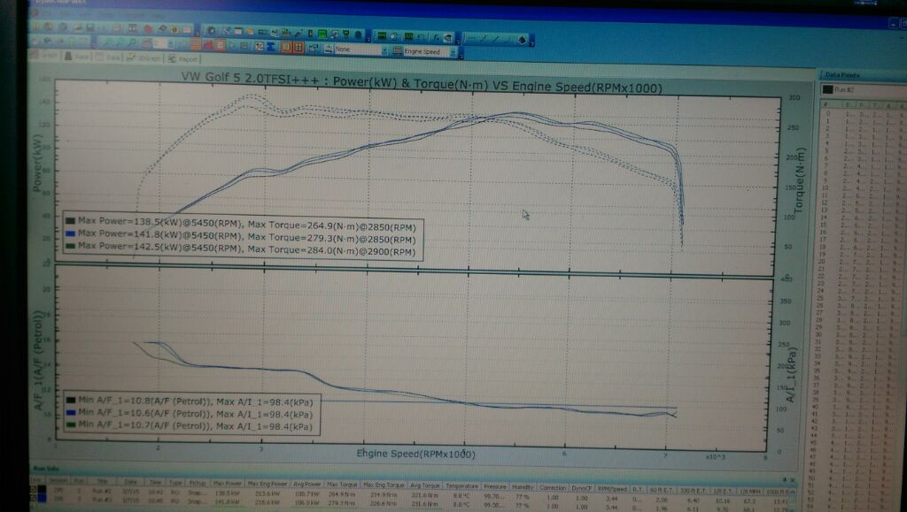

Вързахме мулето да не избяга :D
Ето и first run.

сток ли е изкарала 142,5 киловата на колелата? Какво изкара в крайна сметка колата и с какви подобрения?

devil_vas написа:сток ли е изкарала 142,5 киловата на колелата? Какво изкара в крайна сметка колата и с какви подобрения?
защо кулера с турбопътищата са решени по този начин, има безброй китове за кулери на ТФСИ-та без да се виждат сините китайски (или хидроматски) маркучи :)
Колата изкара 350 hp и 413 Nm . Предполагам, че не си сложил очилата написал съм First run. Та за кулера си е наша работа китайски ли ще е корейски ли ще е но сме се старали доста да не е само от вас, че с тези вашите made in garage софтуери много хора изпатиха.

Доволно! Конете са екстра :)

350 коня Голф 5 ще върви на гръм :th_up

210KW са 285 коня на гумите.
Не слагате ли множко загуби до 350 коня като за преднячка?
