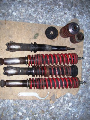

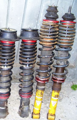

muko
Мнения: 245
Регистриран на: Сря 06 фев 2008 17:58
Автомобил: VW Golf 2
Двигател: KR 1991
Местоположение: Раднево
Re: Coilover - спортно окачване
Мнениеот muko » Нед 23 фев 2014 22:46
Здравейте,
колега ми предлага тези 2 окачвания
дали ще стане на Голф 2 и дали стават,едното е Koni а другото H&R .По принцип съм си харесал Кони-то понеже се регулира на височина и твърдост?
Поздрави!
golfmk1
Low rider
Мнения: 5576
Автомобил: OLD
Двигател: OTO
Местоположение: СТАРА ЗАГОРА
Мнениеот golfmk1 » Пон 24 фев 2014 7:31
Конито със сигурност е от двойка :wink
alpine
wheels dealer
Мнения: 3020
Автомобил: L-Es
Мнениеот alpine » Пон 24 фев 2014 9:16
H&R-а също е двойков. Ако тези окачвания са в добро състояние ще си много доволен.
muko
Мнения: 245
Двигател: KR 1991
Мнениеот muko » Пон 24 фев 2014 9:34
А как мога да разбера състоянието ако ми бъдат пратени по Еконт? Има ли начин?
alpine
wheels dealer
Мнения: 3020
Автомобил: L-Es
Мнениеот alpine » Пон 24 фев 2014 10:05
Oпция за преглед и тест . Искай ги да са с развити тампони за да можеш да ги опънеш стержените и да видиш как им е хода. Трябва да са доста твърдички и без луфтове. Късмет работа, но тука ако имаш късмет ще вземеш окачване което ново струва 6 пъти повече от цената която най-вероятно плащаш, а иначе с другите получаваш това за което си платил :biggrin
