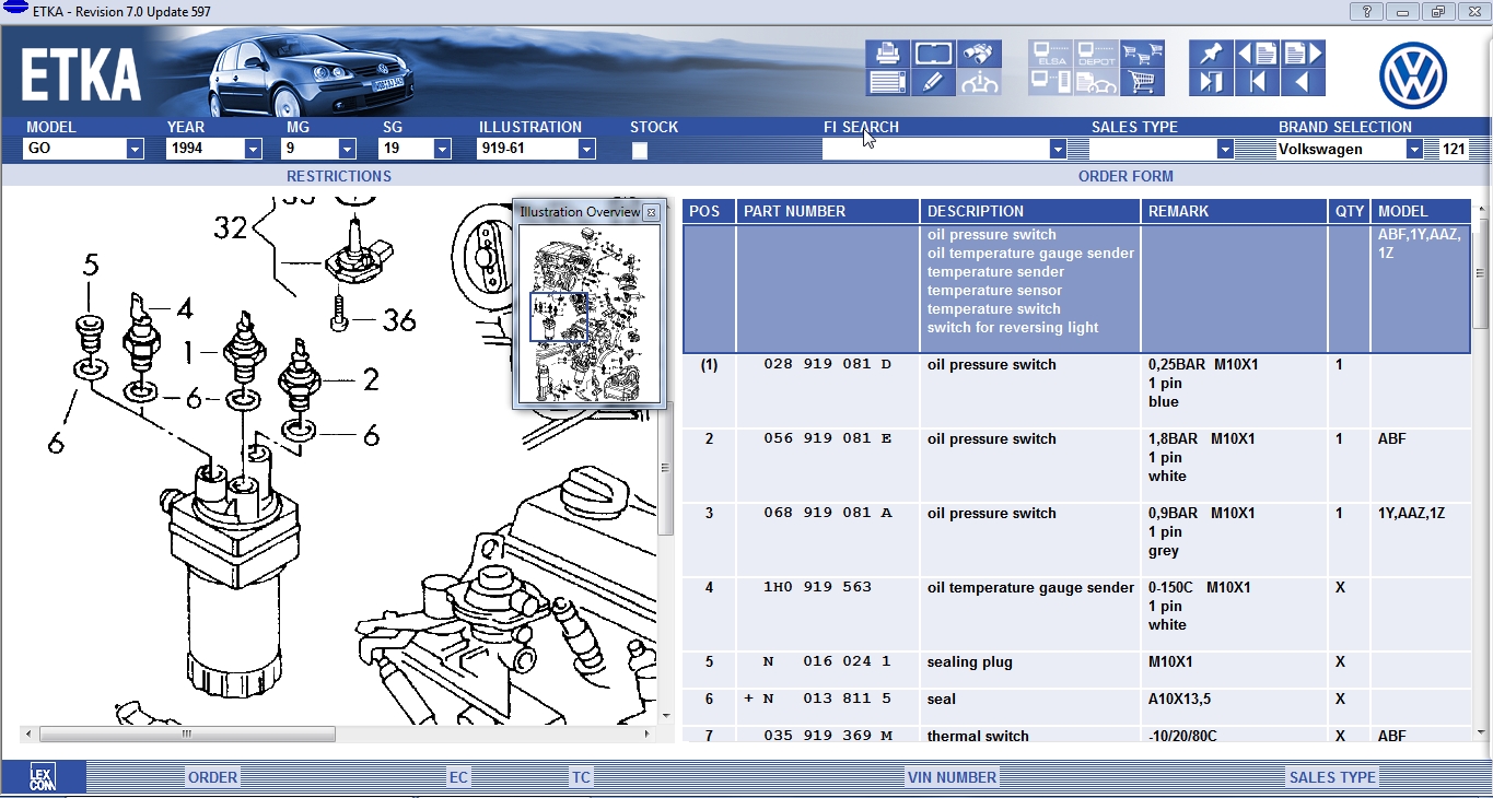

Здравейте имам едно питане,от кой край на конзолата за масления филтър трябва да е датчика за високо налягане на АБФ-а,смисъл на кое от трите места трябва да е завит.Тука на снимката съм го оградил с червено,там ли трябва да е или на някое от другите места???

Адаш аз съм го вързал моя на средния

Интересува ме дали налягането и на трите места е еднакво,в нета видях АБФмотори където датчиците са на различни места,интересува ме защото съм хванал маслото на турбото от мястото на датчика който съм оградил с червено да не се окаже че налягането е ниско там.

Предполагам няма да има голяма разлика

Аз също съм го вързал към средния,за него съм сигурен, че е след филтъра.
