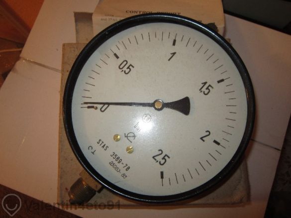

колеги да разбирам ли че буусметъра е един обикновен манометър мерещ налягане на въздуха.
Тогава дали един такъв манометърмалко по ретро(този от снимката май е голям) от тези по старите метални черни който ги имаша по по старите камиони не би ли свършил същатата работа -като изключим че е грозен и няма да стой добре или тези дето ги продават са нещо по различно.

Не са нищо по-различно,само друг дизайн и добавена подсветка.И стария върши работа,като изключим колко е грозен

Този стария грозник е доста вероятно да де различава от някой нови, шарени, светещи китайци с едър шрифт BOOST на циферблата им, само по това, че измерва по точно от тях.
