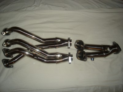

Ето го и него най накрая
,тея дни ще търся термо лента и в най скоро време ще е монтиран

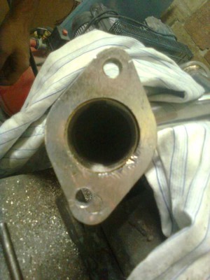

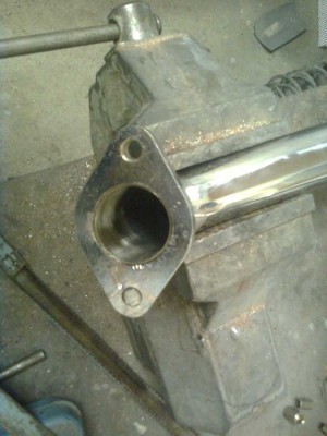

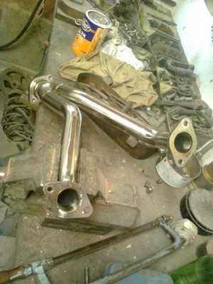

колектора го монтирахме с триста зора и един тон псувни ще пусна снимки но важнотон е че стана .пробвахме да оставим генерацията само на задно гарне стоково ,трабата до отзад я изкарахме на ф60,иииии зфука беше потресаващ като врц ,в града се тарпи но на далго на около 100 120 кото хване баир ше ти се пукне главата, но сложихме стоковото средно за сега ще е с него незнам може и да си вношавам от брамченето но ми се струва че само сас задно варвеше повече.сега за ефекта -има ефект да ,но не е да литнеш в космоса

и напасването започна
