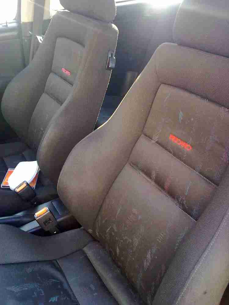

ооо забравих сложих си и салонче ама сега мисля да си сложа 2 спортни седалки такаче може и салона да заминеако има кандидати да се обаждат

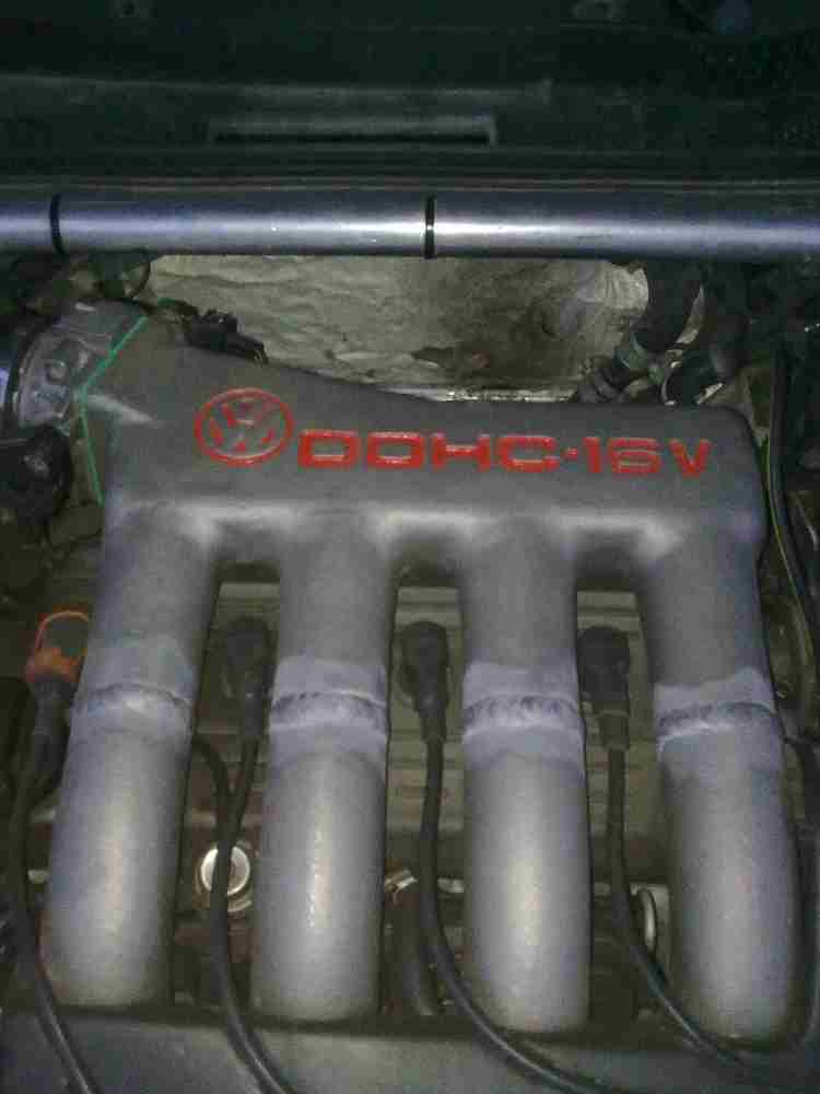

ето и още една доработка на смукатела

Тази доработка за порт на колектора ли е правена,аз бих отрязал дъното на пленума.
Мощноста на гуми ли е или преизчислена на вала?

Сиромаха написа:Тази доработка за порт на колектора ли е правена,аз бих отрязал дъното на пленума.
на вала
ми портнах го доста отвътре няма ръбове
пленума????
