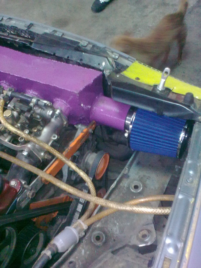

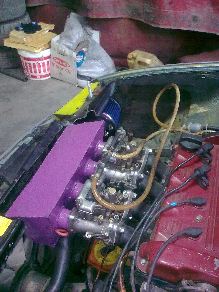

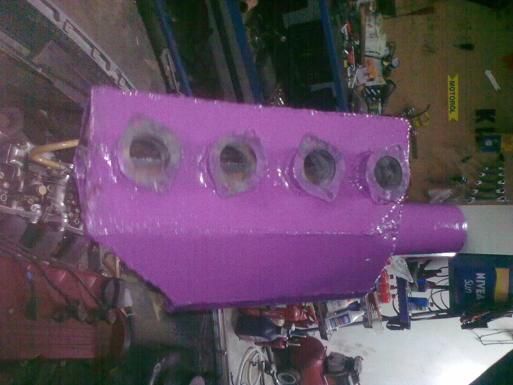

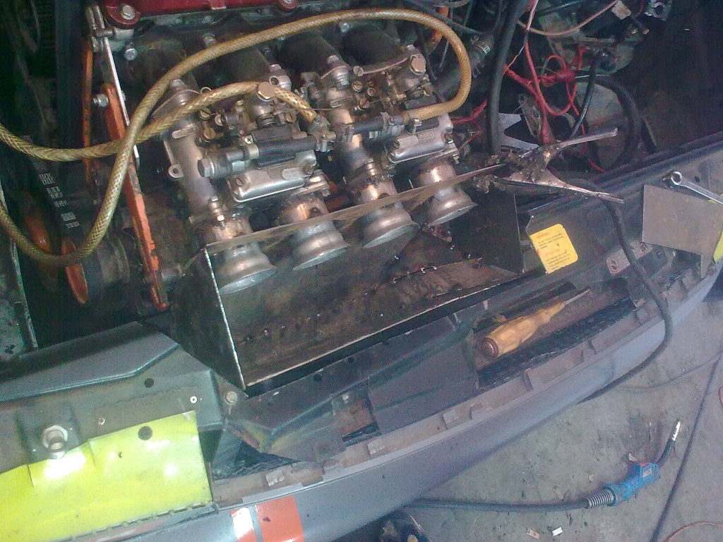

оо тромпетите са от тръби за ауспуси и това са готови профилчета :) само им лепнах фланците на тях за карбовете :) имам и други тромпети но с тея мисля,че повече ще завихря въздуха или по скоро се надявам да е така... :) докато не опитам няма да разбера :)

Те леко тромпетите трябва да се сметнат ;)

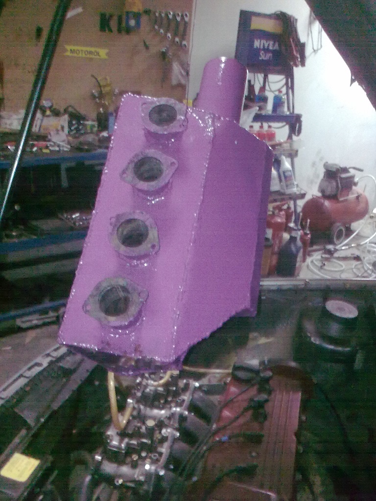

Тая кутия за карбовете,ако не я измислиш добре,ще ги сбъркаш.

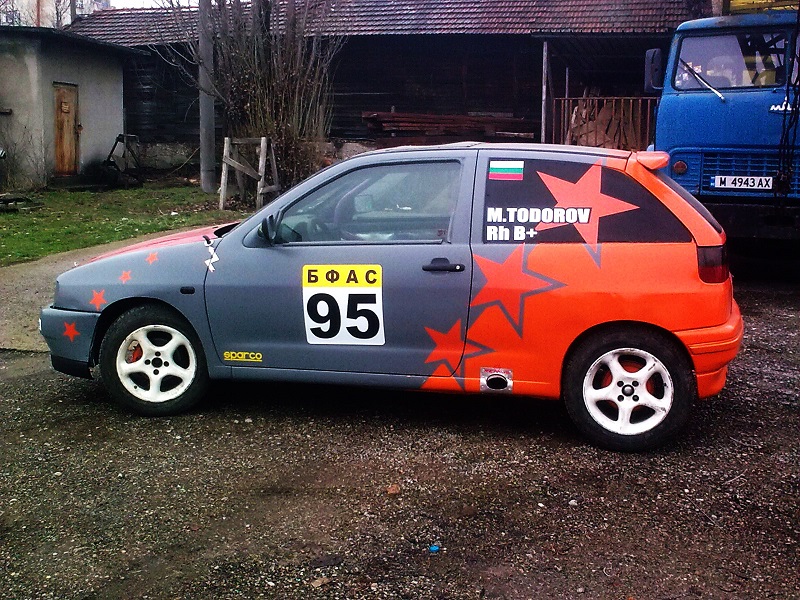

На чопъра сеата е много подготвена кола... и много я кара дивака :) и най вече е 1.4 двигател Х1 кара момчето... а влиза във финал Б с някой турбо коли... та... най вероятно ще ме отнесе :)

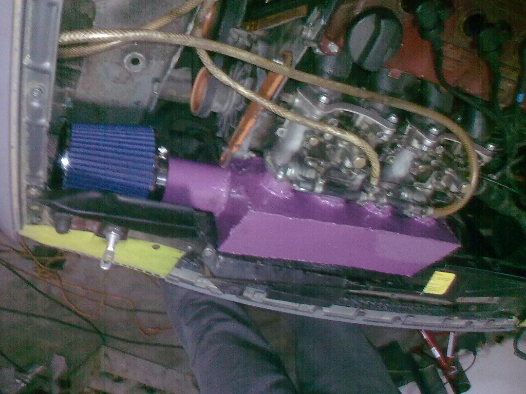

7 - кутията като литри все още незнам колко събира защото не е готова но е на 6 литра... въздуха ще влиза от долен ляв край и самата кутия има наклон кум тромпетите... ако е грешно казвайте докато несъм я сложил че целата кола развалих зада я сложа :)

днес бе хубаво времето та да се щракнем :cool

колата е много добре дори я подкарахме на писта :)
