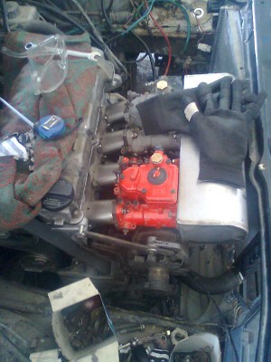

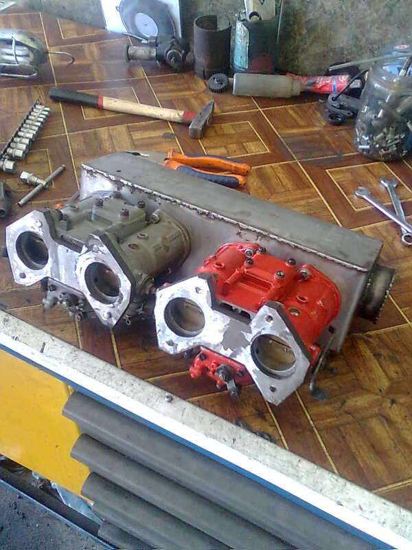

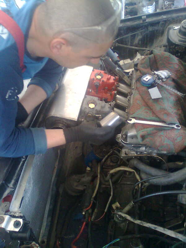

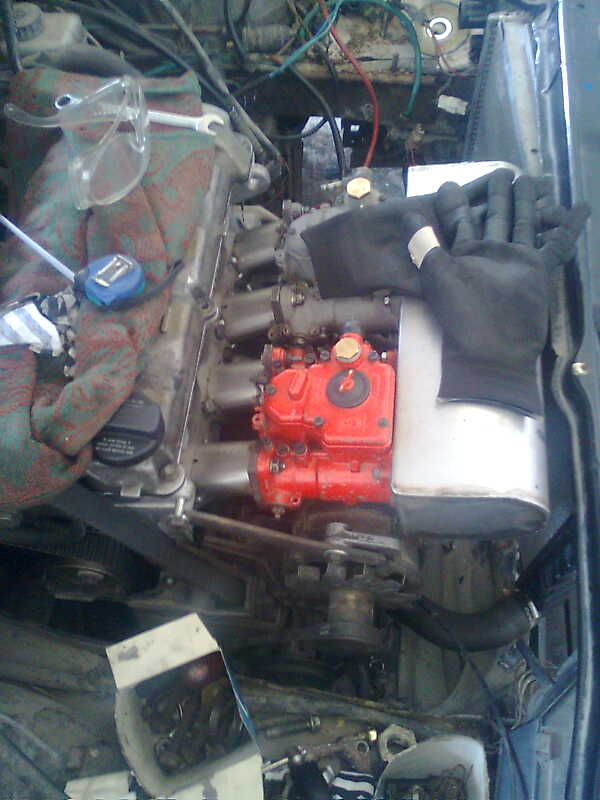

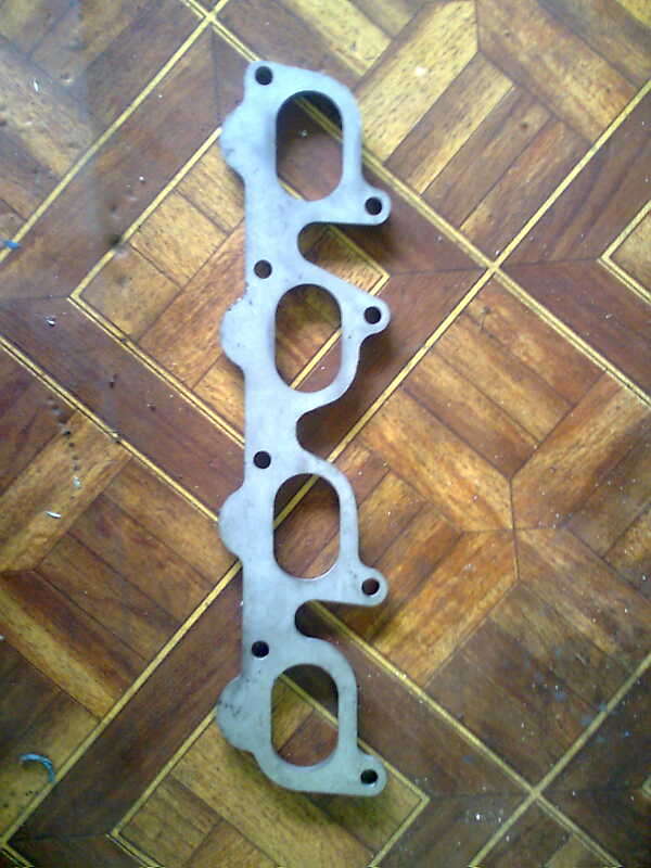

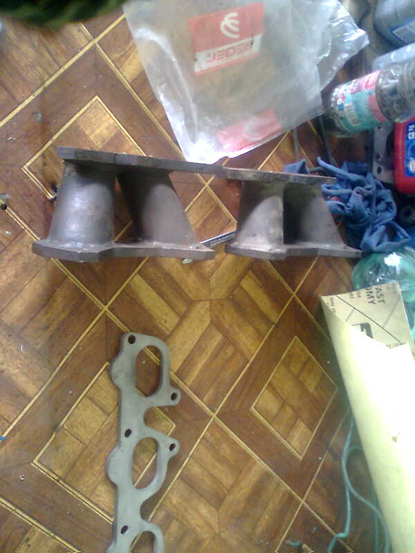

ето и следващият етап с правенето на фланците за карбураторите :applause:
имахме един останал фланец от преди,и ще го вкараме в употреба разбира се
а откъм страната на карбураторите ще ползваме от едни стари ладови фланци за вебери които стоят и те от 10 години и са чакали този момент
и кутията за готов обем въздух и тя се подмяташе само да не е малко обема,аматова ще се разбере в последствие
ето и в процес на работа по фланците

ето го и фланеца почти готов само неса му сложени щуцерите :beer

Кутията за въздуха трябва да е голяма,над 8 литра и с неправилна форма за атмосферни двигатели.

да напълно съм съгласен с теб ама това имахме готово останало от времето когато бяхме направили вебери с турбо имаме още няколко варианта но нали трябва да я заплим с нещо за сега ще е така :beer
