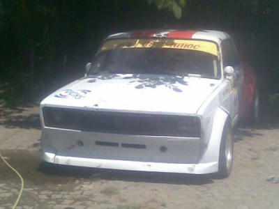

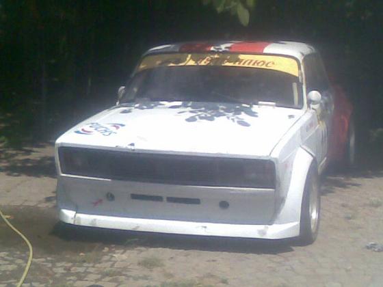

В пистовия шампионат от 2 години спорадично се появява се появява едно Корадо 4х4. Лошото е, че няма никъде инфо за него.... Познавам човека, но колегата Расо може да даде повече инфо по въпроса.

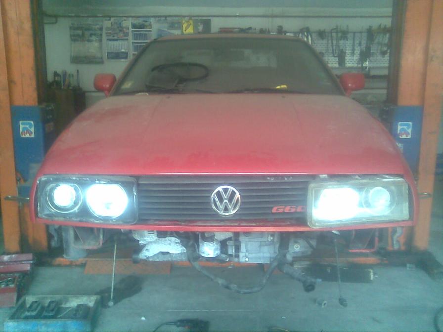

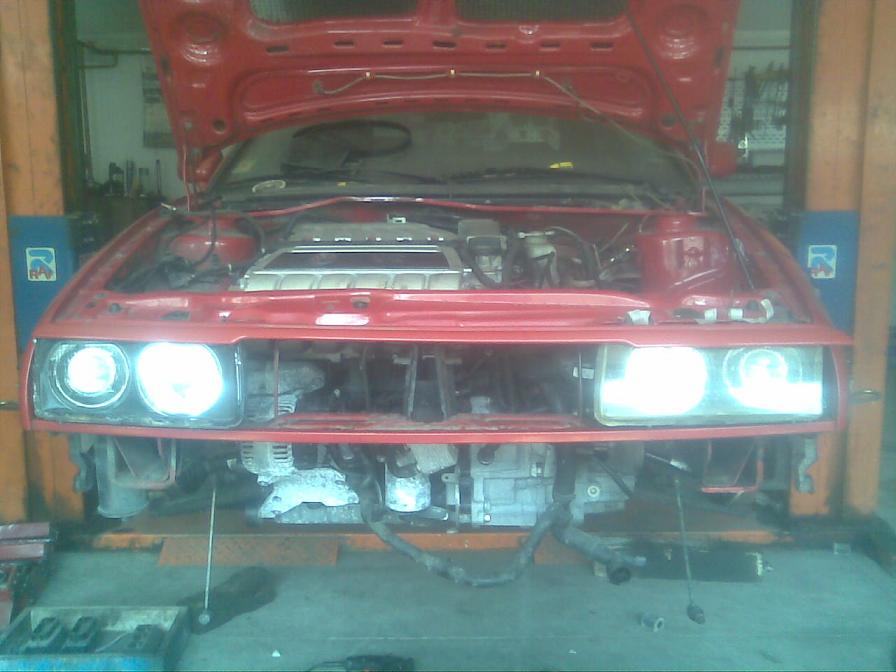

Вчера отново поработихме по-колата, пробвахме двуцевката, която ми прати "ALPINE", за което му благодаря още веднъж, но не пасва.Ще трябва да се прави къстъм или , ако някой има за R32 4x4 да я дава.
преди време в раздела за корадо имаше тема "как да преработим фаровете и да ги направим с лупи?" или нещо в този смисъл, предложих на колегите да използуват фарове от Е36-ца, но никой не се заинтригова.
Е аз все още несъм се отказал от идеята , погледнате как изглежда колата на първо четене
с "KAMEI" веждата изглежда по-добре
още снимки ще кача по-късно , защото сега пак ще ходя до колата.

Имам питане , как ще компенсирате разширяването на ходовата част ? Раздуване , рязане ? други джанти ? Ако да какви джанти ?
Толкова ли е проблем да се намери електроника от р32 ?
Маската със каква цел е отрязана от долу ? Пречи ли на нещо? - или защото липсва онази гредичка ?
