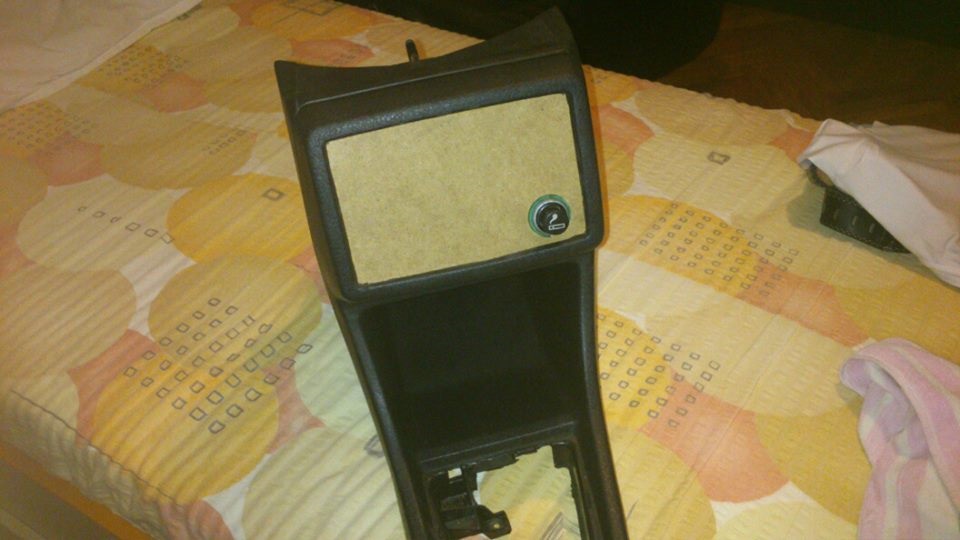

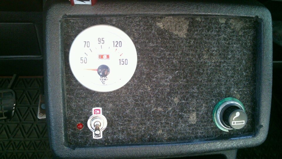

Колата вече е с монтирано турбо к24 и с пуснато повече гориво... оборотите са 1100 предимно съм се заигравал с бустпина поради това че неискам колата да държи по високо обороти а и сега времето е студено,а и ако ми щукне още нещо имам запас от болта за циклова порция..Скоро време си бях направил и една конзола в барчето където монтирах и уред за температура на маслото.

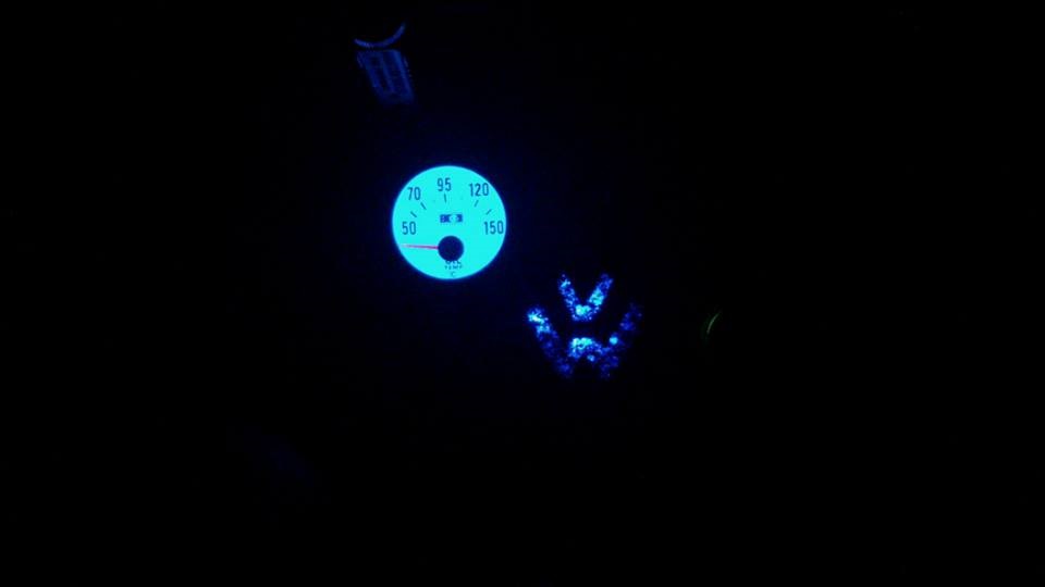

ето и през нощта как изглежда :)
