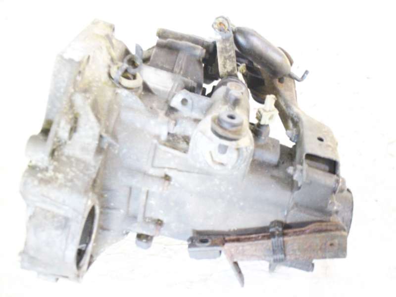

Една снимка от нет-а , вижте каква е самата лапа .
samo_pechka
Мнения: 9066
Re: VW POLO 1.9 d Надуване!
Мнениеот samo_pechka » Сря 15 яну 2014 20:56
akrap0vic написа:А имате ли представа,че ако мотора остане с наклон напред и тръгнете да слагате скорости от тд полуоските къде ще дойдат
Мотора няма да остане напред , ще е като на Голф 1.6 ТД - назад . Затова се налага да се търсят вс . лапи и тампони от такова Кади

Гледам си лафувате, ама коша на кадито не е ли като при седан и комбито на поло? Т.е. по-различен от тоя на хечбека?
samo_pechka
Мнения: 9066
Мнениеот samo_pechka » Сря 15 яну 2014 21:02
Е.. то остана да е различен :redface вярно ли е?

stefan4o написа:Гледам си лафувате, ама коша на кадито не е ли като при седан и комбито на поло? Т.е. по-различен от тоя на хечбека?
Точно така и тези скорости няма да влезнат без да се изреже един от двата рога
samo_pechka
Мнения: 9066
Мнениеот samo_pechka » Сря 15 яну 2014 21:05
Е тогаз вече се е.а майката на проекта , ако е така :neutral Сега се замислих , хечбек 1.9 ТДИ- роторно има нали? Скоростната му къде е навряна ?

Мнениеот akrap0vic » Сря 15 яну 2014 21:15
samo_pechka написа:Е тогаз вече се е.а майката на проекта , ако е така :neutral Сега се замислих , хечбек 1.9 ТДИ- роторно има нали? Скоростната му къде е навряна ?
Няма!
samo_pechka
Мнения: 9066
Мнениеот samo_pechka » Сря 15 яну 2014 21:26
Щом е така , аз съм в дълбока грешка :redface моля за извинение . Значи описаните варианти в случая са неприложими :exclaim
