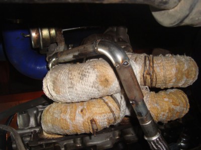

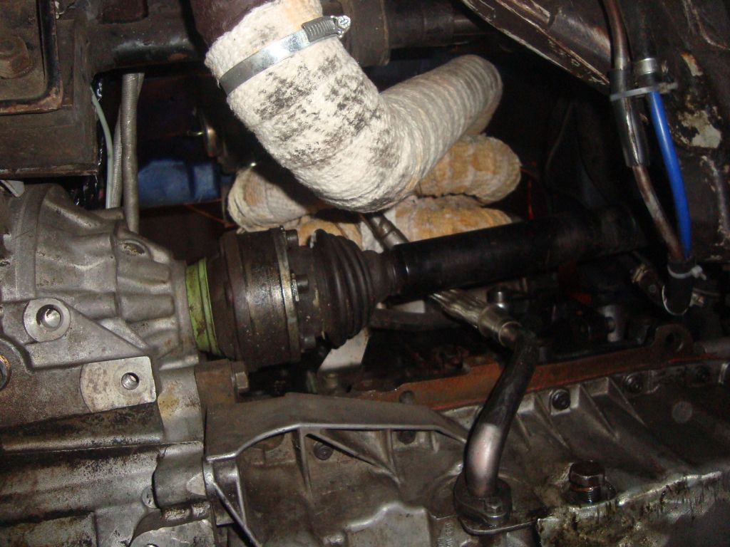

E kak на twinscroll турбо да му направя друг колектор. Разбира се че и колектора е направен на туинскролл турбо. В момента си оправям даунпайпа, отичането на маслото от турбото и ще омотавам колектор и даунпайп с термо лента, поради ростата причина че много ми пече на купето и ми изгарая боята.
НА въпроса "ЗАПАЛИ ЛИ?" ... Да запали отдавна, но това не означава нищо. Все още не е настроена колата. Днес ми пристигнаха и липсващите части за турбо пътищата и равносметката е 3 завоя общо. 2х 45 градуса и 1 на 90 градуса, с обща дължина на трубите около 80 сантиметра без кулера.

Eто малко снимки.

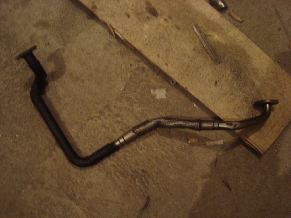

Днес поработих по отичането на маслото, защото си беше голям к...р. Исках да е възможно само с тръба и остана малко маркуч, който е от стоковото турбо. Мисля добре се получи.
Отичането на маслото реших да направя без никакви съмнителни връзки.
Ето така е грубия изглед отдолу.

все едно гледам мойта тръба на маслото :) 1:1 е, и аз и се чудих цял ден и това ми се видя най-добър вариант

gad3n_ написа:все едно гледам мойта тръба на маслото :) 1:1 е, и аз и се чудих цял ден и това ми се видя най-добър вариант
Еми то друг вариант освен "къстъм" няма. Рисковано е да импровизирам с маркучи покрай изпускателния колектор.

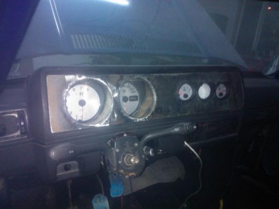

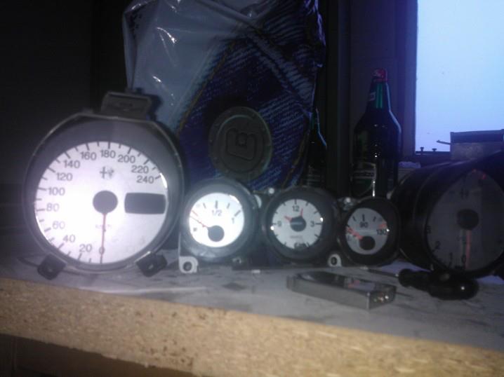

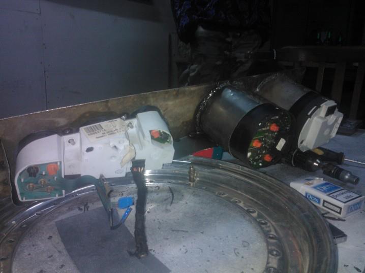

Изхвърлих 3-ковото табло, защото ми заема много място и сложих такова от МК2. И реших уредите да на са от 2-ка... Първи опит за хоум мейд табло. КАто се довърши мисля че ще добие вид.

Много навътре си ги набутал тея километражи и оборотомери.. тряяше малко навънка. Така мязат на алфа :D

Vizor написа:Много навътре си ги набутал тея километражи и оборотомери.. тряяше малко навънка. Така мязат на алфа :D
Не може по навън, защото горния край им стърчи, а искам да са си с техните стъкла и кутии.

Ванка сори, ама ми мязат на лада 1500S :roll:

racing_team_vidin написа:Ванка сори, ама ми мязат на лада 1500S :roll:
Е те с Голфа са си набори, на каво да мяза.
