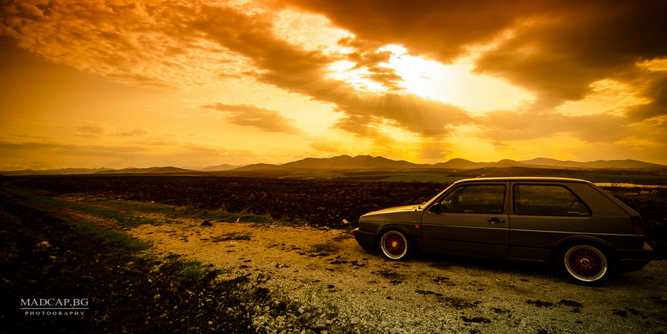

А иначе, тез дни ще я вкарам в бокса да видя с таз картерна вентилация кво правим, мисля да сваля капака на главата и да я чистя, и да видя кво що прави че пуши като дизел
А и да не съм валат, ето един шот от мене

Дали да от това? КОга пуши, само на обороти, като позагрее след ръчка??? Да не си е тръгнало турбото?
ЕДИТ: Снимката е уникална.

Видях и по-добри шотове от тая сесия, 'дей са прай :c020

Страшна е :love.vwclub
