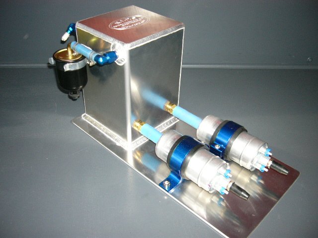

Тая система малката помпа-дава на голямата...що ли ми се струва ,че няма да ти върши работа.....поне да беше сложил филтъра м/у малката и голямата помпа да има някъв постоянен обем на гориво от който голямата да смуче (не че няма да я празни за секунда/две) и все пак...вземи си един резервоар от трабант и си вкарай цялата система в багажника и я направи както трябва..... Незнам дали 400коня голф е така...ама защо ли всички ралиджийки и драгаджийки над 400коня са с отделен казан поне 7/8л ???? Разгледай фейсбук страницата на Хийд Ауто,знаеш я предполагам ..да видиш тяхните проекти как са!
П.П Да не кажеш после пак ,че се заяждаме,завиждаме и тровим....просто ти споделям аз кво знам,PACO който е направил доста повече коли от теб и мен (над 300коня)предполагам и той само казва ,не се заяжда !!!
Ето ти нагледно една елементарна схема на това което ти трябва на тебе ;)
