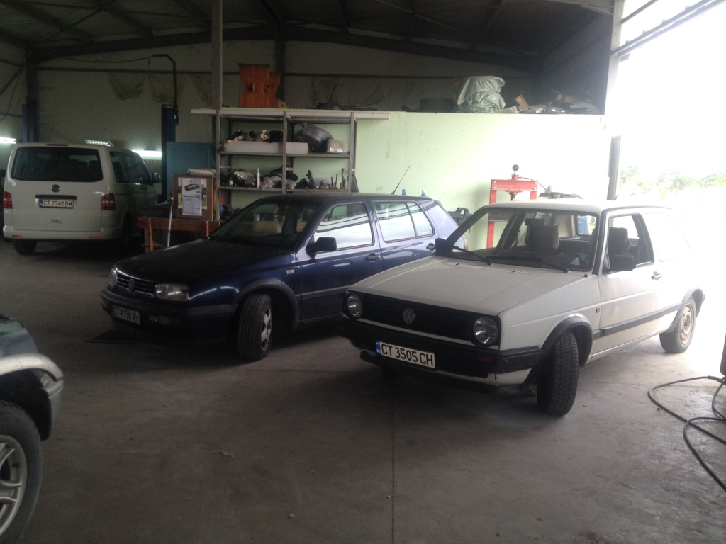

Тея дни ще го снимам. Купето не е лъскачка хич. Просто наскоро момчето реши да го стяга и му оправи окачването. Мотора стана на майтап..боя уж зимата. Тея дни ще снимам :д мотора основно дойде,защото за 7г каране на газ от него мотора взе да дърпа масло видимо и му изчезна 4та ден преди да го вземем...идеята като цяло на колата е да се кара всеки ден до работа ,кафета и прочие и да има сила за " специален етап " Стара Загора -> Старозагорски Мин. Бани :d

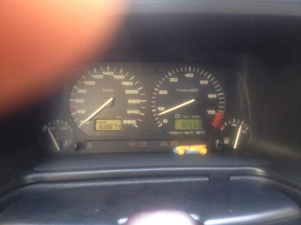

П.п. има победа над таблото. Смениха софтуера му и от АБФ стана за ВР и показва вярно. Сега вторият тур да работи компа с газ и бензин едновременно. С тоз МОФСЕТ вътре ще е зор ,но ще го мъчим :)

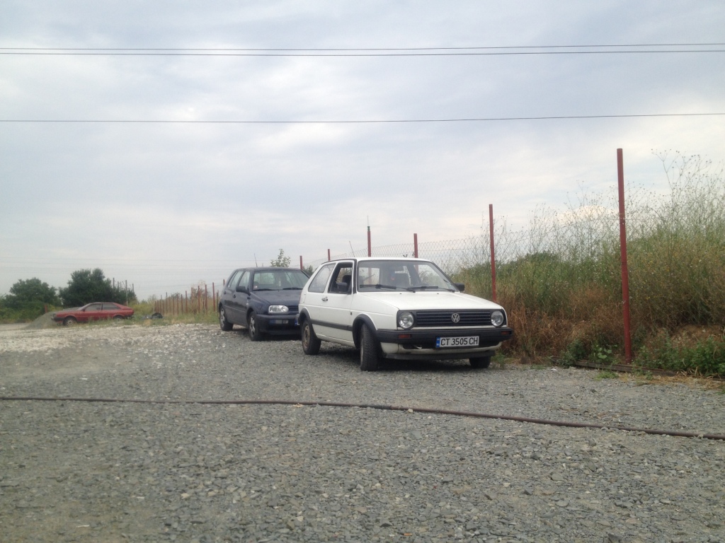

Това на Асенчо голфа ли е :rolleyes
mupk0
Мнения: 3822
Автомобил: Mercedes Benz S202
Двигател: C200 Kompressor
Re: Проект ААА Стара Загора : Възкресението
Мнениеот mupk0 » Сря 29 апр 2015 11:52

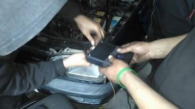

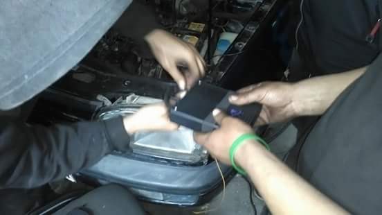

Дам. На Асен е..седнахме на кафе и като взехме да смятаме колко ще е ремонта на АБФа се сетихме за тоз ВР и стана пазарлъка. Малко игра си вкарахме ,но стана. А относно компютъра..никакъв газов инжекцион няма да командва. Бензиновият комп ,ще си има втора карта ,която ще е газова и ще се превключва с копче. АБФа досега вървя така..реално имаш изпарител и рейка,който се връзват към инсталацията на колата

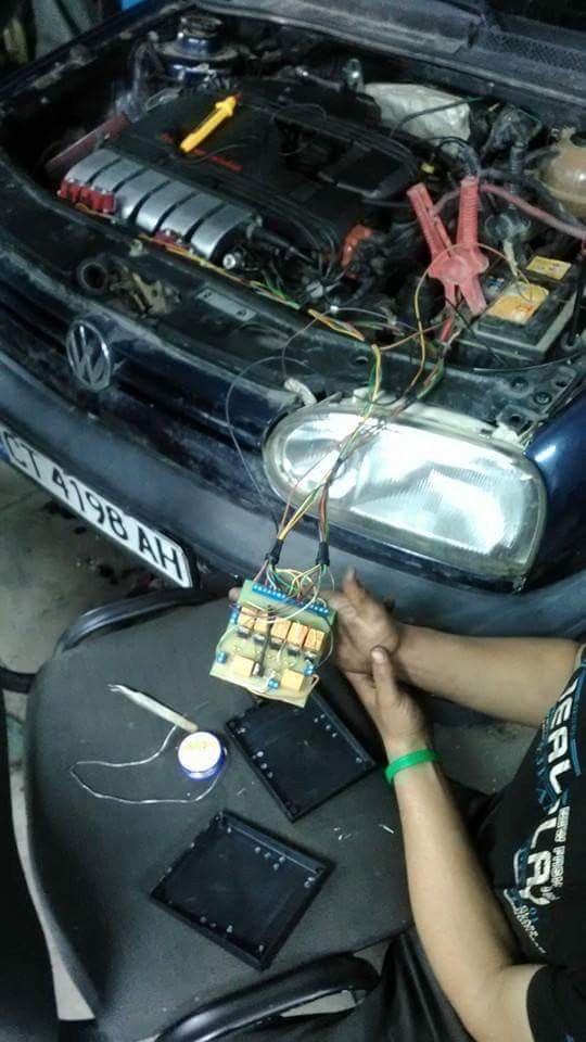

Мнениеот leonardo_vd » Пет 01 май 2015 6:47
Защо са 8бр. инжектоите ? Сподели как по-точно става номера с заводската електроника, че и аз бих махнал ЕЦУ-то на газта. Ако не знаеш дай някакъв телефон на тея момчета където я правят.
mupk0
Мнения: 3822
Мнениеот mupk0 » Пет 01 май 2015 11:51

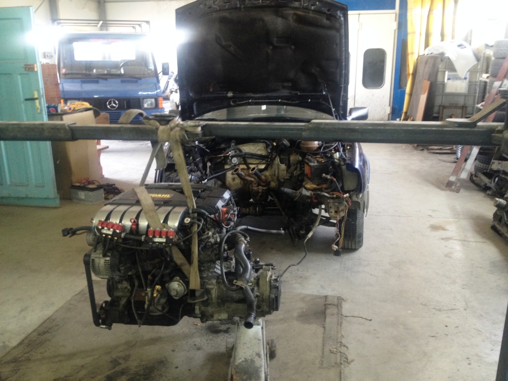

Инжекторите са 8 ,заото 2х4 е по-евтино от 2х3,а ние имахме вече една 4ка. Вчера към 2 вечерта запали благополучно :) колата е на момчето с качулката. Аз просто споделям и помагам с механичните работи. А за идеята......ще говоря с тях или Асето ,ще каже тук :) разработката и идеята си им е тяхна.

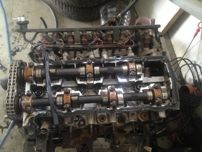

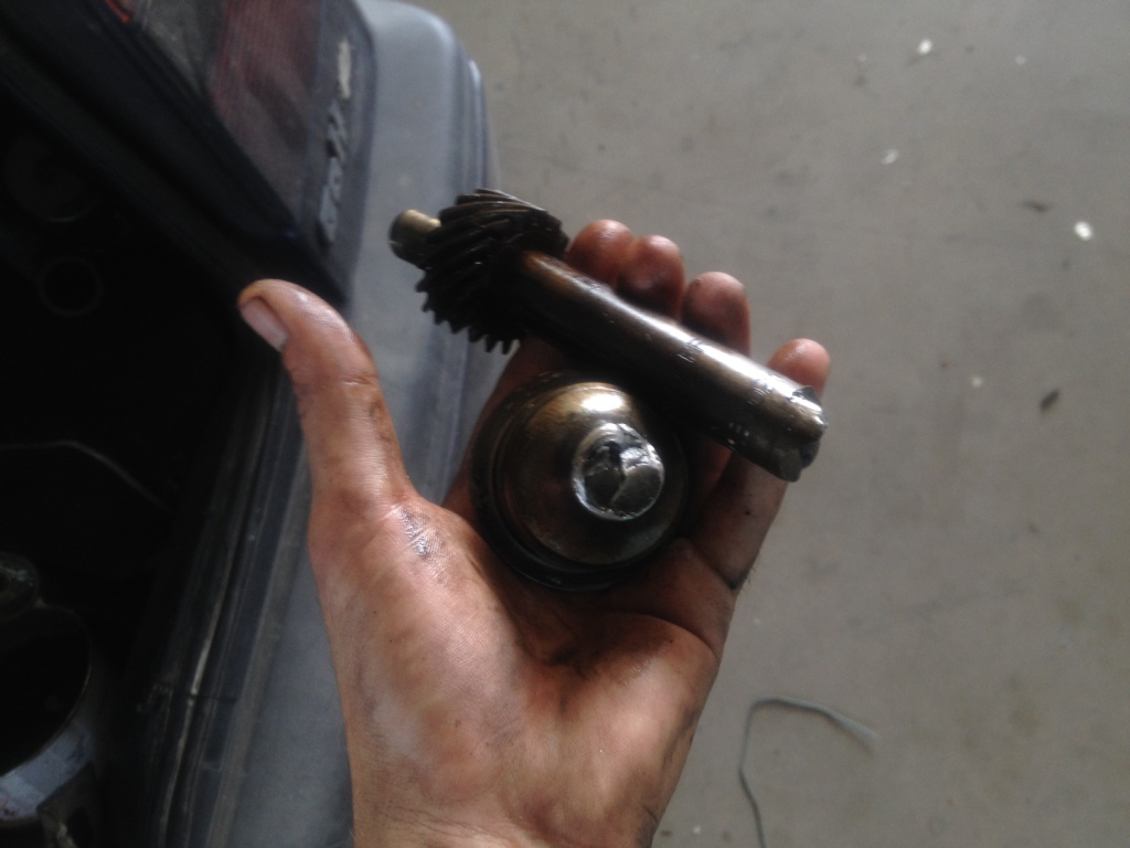

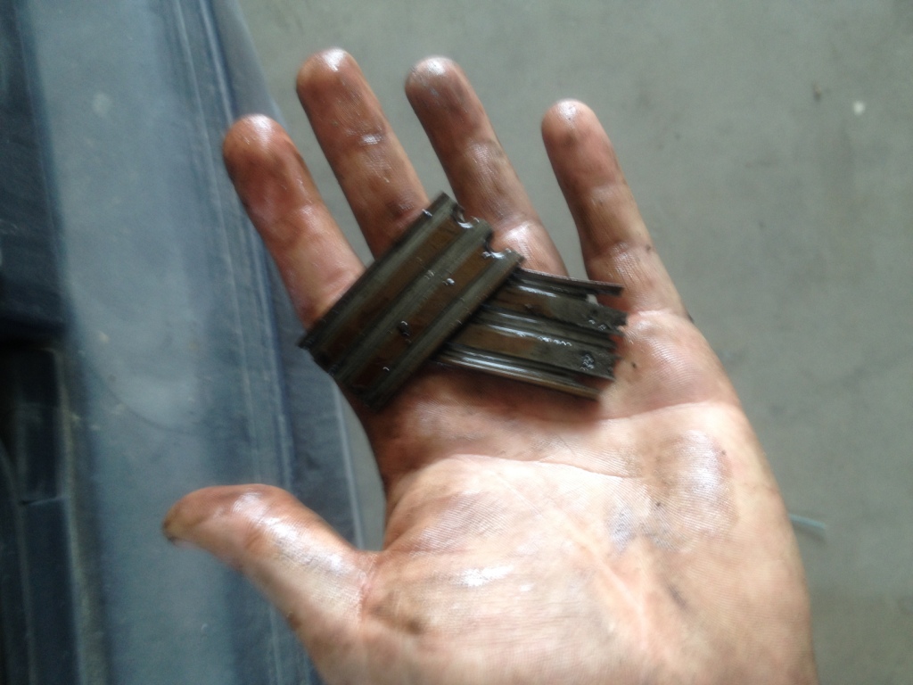

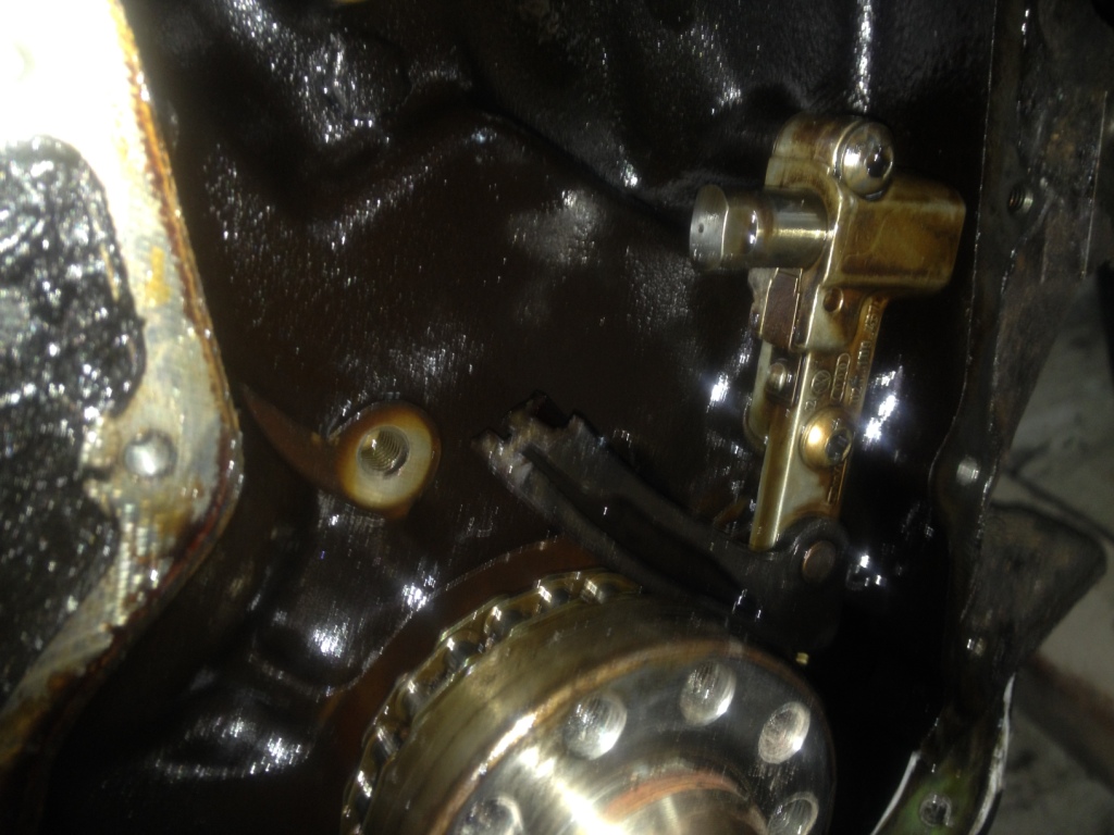

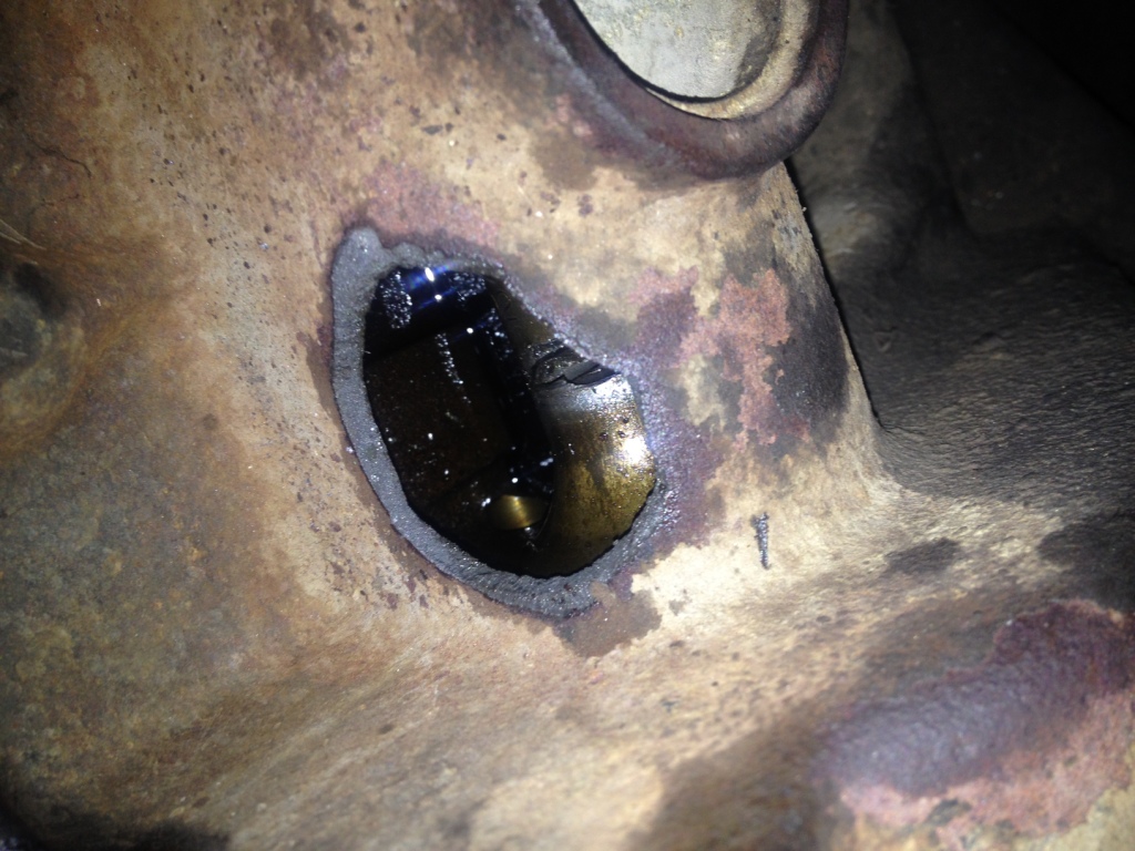

Мнениеот ase7o » Нед 16 авг 2015 13:10

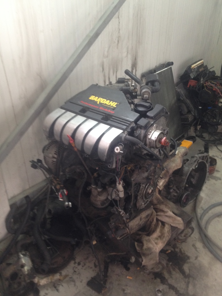

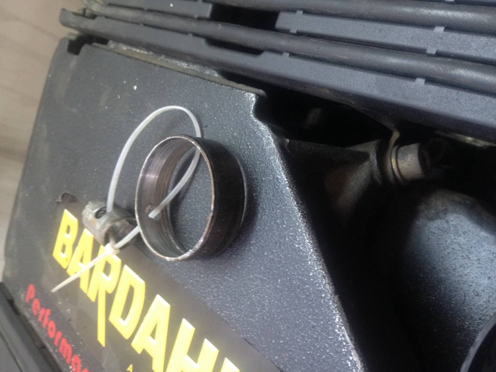

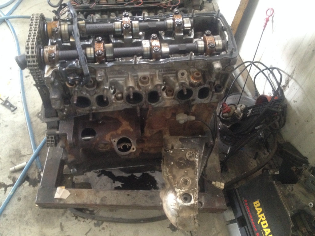

Както каза Шанаджията този двигател не е за мк3 :(, и така се сблъскахме с проблемите на този двигател - скъса междинния вал и започна търсенето на части който ги няма и на луната :(, за щастие и благодарение на двама приятели всичко бе намерено и дупката беше запушена :), като му видях оптегачите и си лях бомба, затова и те бяха сменени :)

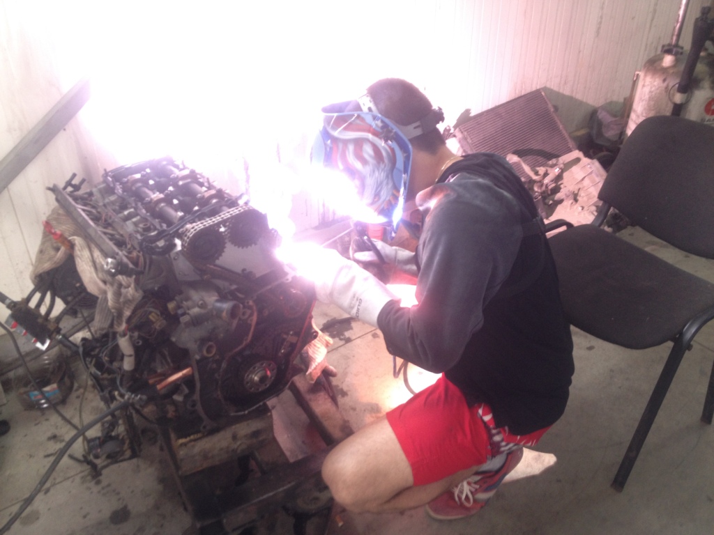

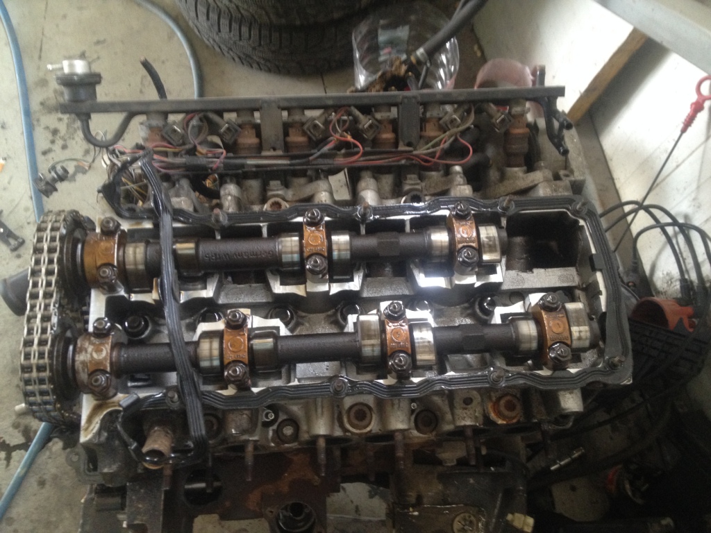

Мнениеот ase7o » Нед 16 авг 2015 13:20
Ето и малко от ремонтните дейности :)

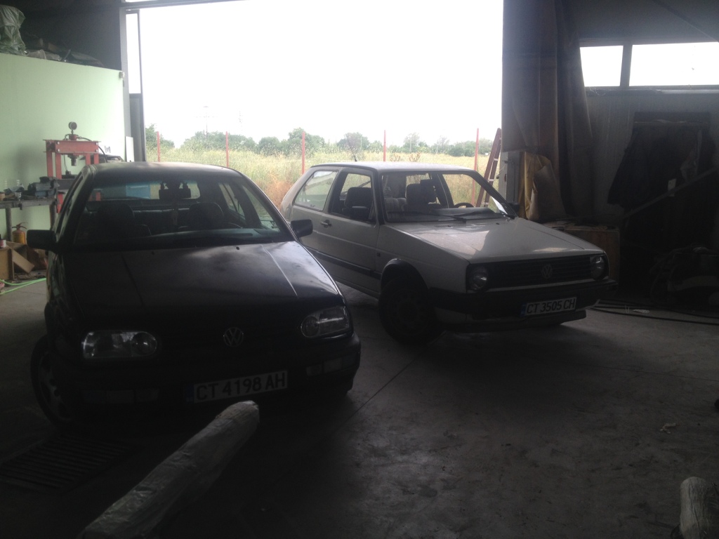

След събирането на двигателя, реших да послушам съвета на shanadjiqta и новият дом да ААА пристигна в сервиза :biggrin искам специално да благодаря на Mozaka и mirk0 за помощта при събирането на двигателя!!! Благодаря ви вие сте истински приятели :th_up :th_up :th_up
