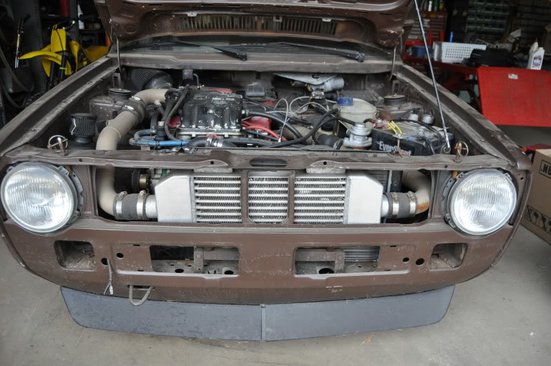

Разглобявам и търся идеи за всмукателен колектор. Място НИКАКВО....

МАлко , Клъцни срежи :)
Колектора замина
Преди да го скастря...........
Те от тоя камионски кулер ще изкарам за 3 голфа

Запалих, нямам течове на масло и колектора мисля че не изпуска /поне във вакум/ в надув ще пробваме като навържа кулера и пътищата. Ето и едно клипче на паленето.
https://www.facebook.com/video.php?v=912529315441587&set=vb.100000535827858&type=3&theater
Сега идва ред на кулера :) Най-гадната част.
:rolleyes: Общо взето имам достъп до всички гайки с нормални инетрументи и ръце, което ми е било приоритет за да са ми лесни евентуални ремонти :)
