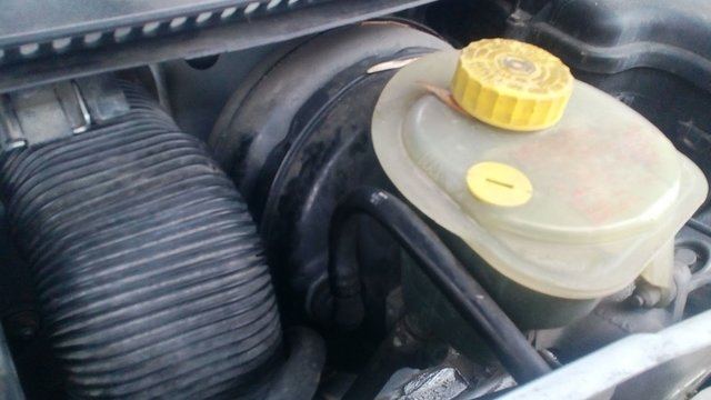

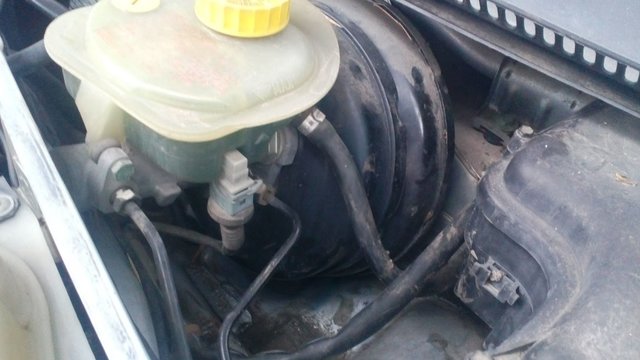

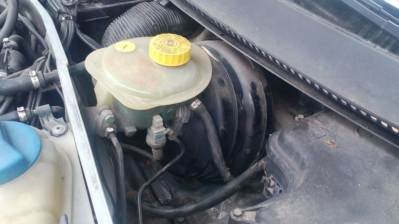

DoH_KuXoT
Мнения: 6336
Re: Всичко за спирачките при VW
Мнениеот DoH_KuXoT » Нед 24 дек 2017 23:33
Аз не съм се задълбочавал на тема серво, но моето също е такова голямо и с такъв резервоар за спирачна течност. На клипа който качих за промивката на радиатора на парното се вижда сервото, някой може ли да каже двойно ли е?

DoH_KuXoT
Мнения: 6336
Мнениеот DoH_KuXoT » Чет 28 дек 2017 15:41
направих няколко снимки
Zdravko Zankov
Мнения: 13601
Мнениеот Zdravko Zankov » Чет 28 дек 2017 15:51
Като две капки вода са.
Според мен де.
Ако и номерата извадите.
DoH_KuXoT
Мнения: 6336
Мнениеот DoH_KuXoT » Чет 28 дек 2017 15:57
по рама при мен трябва да е 4B3 612 107
има заменка по TRW с номер PSA743 , което чисто ново не е особено скъпо
водят ги 7"/8"
а единичния вариант е 10 инча и номера му е 8D2 612 107 , с номер по TRW PSA563 - което всъщност е два пъти по-скъпо
има и трети вариант , за който изрично е упоменато "brake servo with dual diaphragm" 8E0 612 107 J с заменка по TRW PSA911 като цената му е между двете горепосочени
