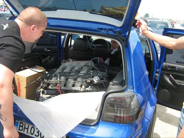

браво колега единичката става бомба , как е тръгването от място,доста върти гуми нали,ние тука имахме една атмосверка олекотена като твоята- хич не и се тръгваше на старта върти гуми и не тръгва ---но като тръгне един път
доста нахъсани коли падат

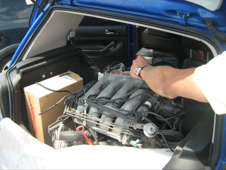

мързелът е страшно нещо , време е да си размърдам задника и да ви покажа някои новости .
[img]http://storage4.album.bg/914/Изображение002_d213f_29262129.jpg[/img]
понеже на голям десен завои и колата омира с стандартната горивна с-ма .

Bobby_ написа:за тази система ти трябва и подкачваща помпа.....
естественно . ще използвам помпа вуншна от лада нива която за подкачваща помпа е предостатъчна . хубавото при нея е , че е разглобяема и има в задната част врадена цедка която при старите резервоари (мръсни) е доста практична .
ако пак ми се окаже малка имам от кж-троник 2 помпи резервни .

mk1 написа:Bobby_ написа:за тази система ти трябва и подкачваща помпа.....
A какво и е помпата да си е отдолу?
Re: мк1- PATRIK ( )
leonardo_vd написа:mk1 написа:Bobby_ написа:за тази система ти трябва и подкачваща помпа.....
при голям завои на дясно "по пътя нагоре към хижа здравец има 1 такъв" колата губи мощност .
или при ускорение , когато превклуча от 4-та на пета (като я мапвахме на магистралата се случи)
т.е. остава без гориво за определн момен в следствие на ценрубежните сили .
все пак не мога да я карам винаги с пален догоре резервоар
та това е решението ... междо другото тоя кечтанк беше на едно фият "ТЪПО" 400 магарета и там си варшеше перфектно функцията с една бош 910
