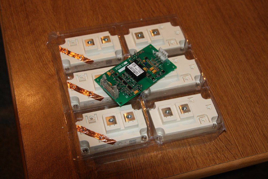

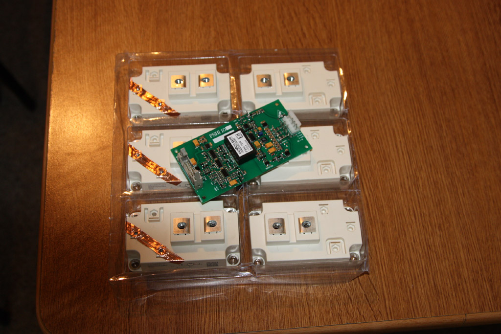

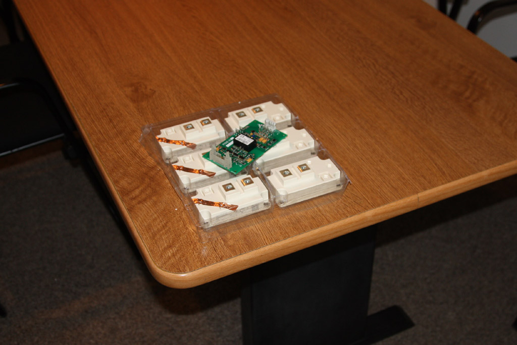

Най-после си взех частите поръчани от Китай ! Разправията и проблемите с митниците си бяха цял филм, и не ми се говори изобщо за това...
. Важното е, че вече мога да започна работа по контролера
Ето и малко снимки за зарибявка. Зелената платка е драйвера. Отляво са IGBT-тата , а от дясно диодите.
Оказа ,се че имам и лек проблем със скоростите. Не съм преценил ,че мотора ми е твърде голям и чашките за полуоските ще опират в мотора. За 4 мм не стават нещата
Дочух, че 084 скоростите са с по-голям кожух. Някой да знае нещо по въпроса ?
