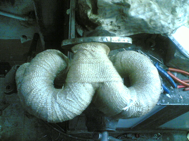

set16v написа::mrgreen: ти сериозно ли си мислиш че можеш да завариш чугун към неръждавейка успешно?? и мислиш ли че ще изкара поне 10км. без да падне на земята цялото това нещо?? колега :lol: това нещо е за в кофата,нито матриала е подходящ нито фланца нито можеш да събереш рънерите адекватно във фланеца за турбото,и хал-хабер си нямаш колко трудно се пройзвежда изп.колектор според мен.... :beer
ето ти пример как трябва да стане
това е 3-тия колектор който правим и нямам проблем със заварките просто ходя при един майстор да ми ги заваря с правототов агрегат и несме имали проблем навартяни са им поне по 10 000км.
неразбрах защо нее подходящ матеряла обясни ако искаш
знам че несме много наясно и че няма да стане най добрият колектор но просто пари за по хубав няма ако имах небих си правил труда дого правя аз знам че нее лесно

Мнениеот GOLF 2 GTI16v » Чет 29 яну 2009 18:53

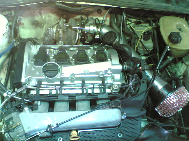

колектора вече е напълно готов

да обновя малко темата

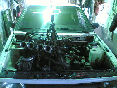

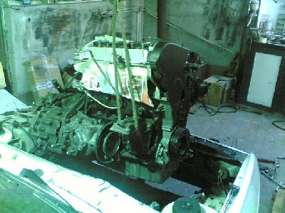

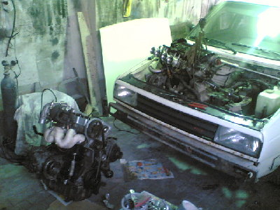

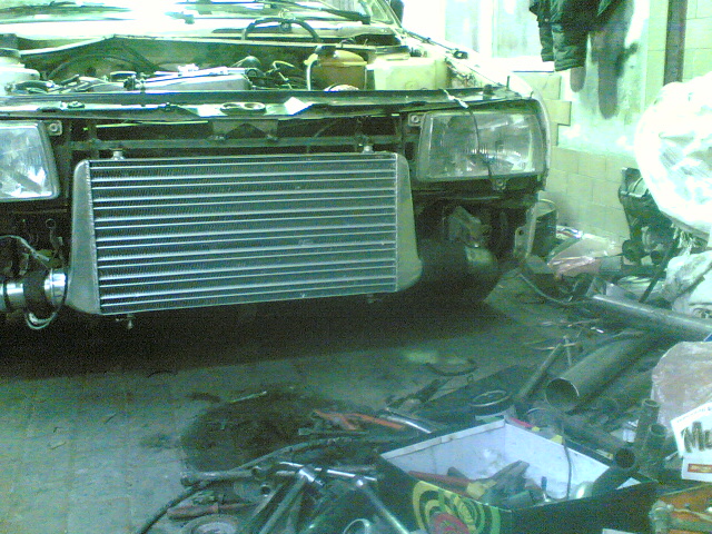

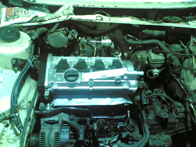

Мнениеот GOLF 2 GTI16v » Пон 16 мар 2009 20:57
ето и още малко снимки

Евалта колега. С каква електроника мислиш да го караш :?

с мегаскуирт само пренаредих инсталацията на мотора и е супер аз съм мапера :) засега карам на 0.8 буст но скоро ще го вдигнем още само малко километри да наварти :wink:

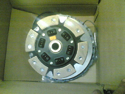

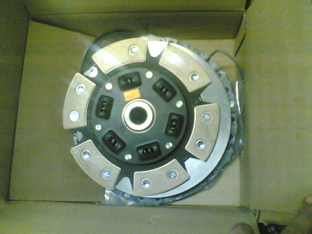

Колега може нещо да не съм дочел ноо.. ..с какви скорости ще я караш и замисляш ли се за 6 степенна? а да иии... ..съединителчето каква марка е?

със скорости от синхро задният мост и кардана нее сложен все още но до месец и това ще стане
саединитела е лукас от ибей 400лв ми излезе с доставката
