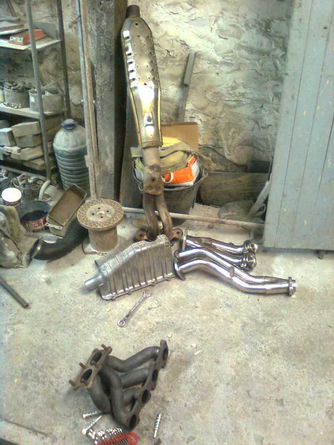

Re: колектор 4-2-1 за GTI 16V монтиран
Мнениеот mladennn » Пон 18 окт 2010 20:24
ето тук се вижда оргинални колектор от 2 части,планката за топлия вадух

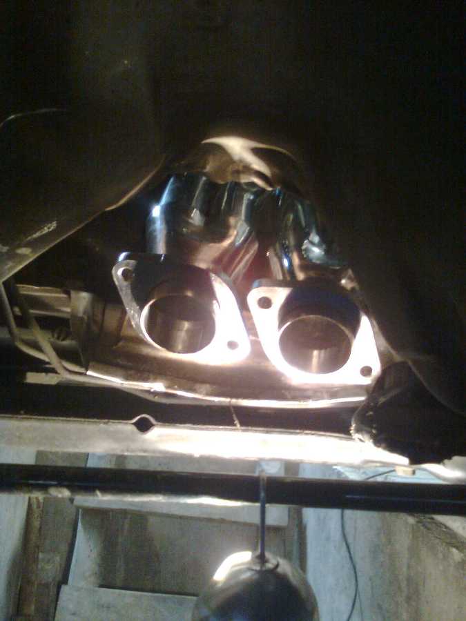

Мнениеот mladennn » Пон 18 окт 2010 20:25
от долу се подава едната половина от колектора

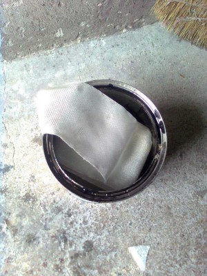

Мнениеот mladennn » Пон 18 окт 2010 20:27
етоя и термолентата накисната вав вода,100мм е широка и 20 метра далжина, дебелина1,5мм

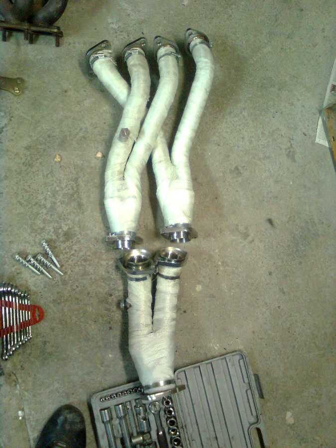

Мнениеот mladennn » Пон 18 окт 2010 20:29
вече навит и добре опасан

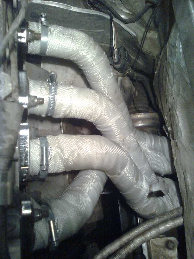

Мнениеот mladennn » Пон 18 окт 2010 20:32
и вече монтиран на мястото си ..
Мнениеот mladennn » Съб 19 фев 2011 21:09
колектора не е supersprint не ми се тегли кредит за такъв :wink:
да колега закупен от форума
по принцип е правен за точно този модел двигател но явно моя е правен в ПЕТЪК и имаше локо разминаване в едното ухо захващането към шпилкиоте на блока ,има го на снимките но го излекувахме
колегата е точен от които го закупих предложи ми всякакви варианти коитпо бяха в полза на клиента!!!
:да:
изминал сам над 5000км за сега няма проблем :beer
Мнениеот PL 16v » Съб 26 фев 2011 22:32
mladennn написа:
Колега тук на снимката кадето ти е оригиналния колектор,двете части,горната ми се струва от юбилейно изпълнение защото не е стеснено кадето влизат четири във две,а долното е стеснено от две в едно.
Исках да разбера ти ли си го сменял или така си я взел,или ти е юбилейка :Mr Green Fun и дали само в горната част е разликата :?:
И дали има разлика от смяната на тези два стокови колектора при АБФ изобщо :?: :?:
