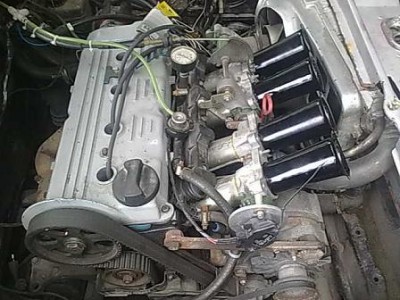

Кой искаше клип? heavy metal zork Голфо запали :D Без излишни коментари ще помоля,защото тъй или иначе е "фърст рън" и иска още работа,от сега го казвам... :076: :whip
За сега ще е това,като го нагодим на макс ще пусна още.
-Нови кабели бош
-Радиаторче за парното (подарък) благодарение на mimo с турбинираното корадо :banana :banana :banana :beer

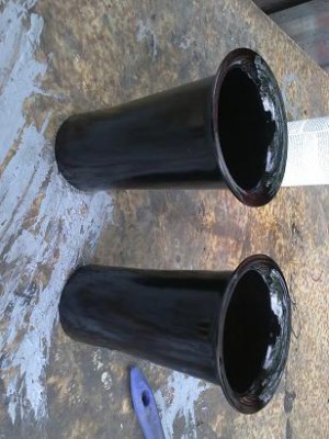

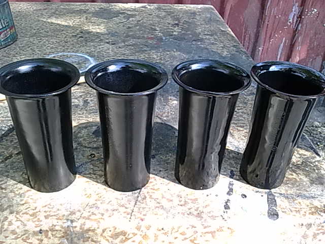

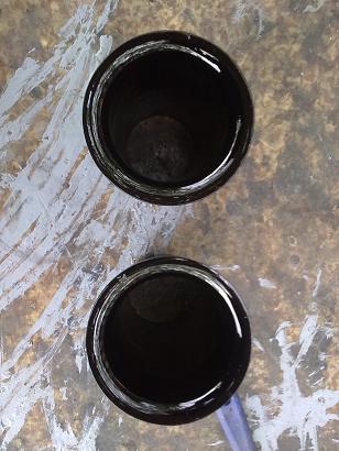

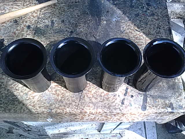

Днес боядисах "дутките" :D
Тромпетите,станаха прилично - 1000 водно и боя с лак (никакво съпротивление на притока) :banana ... :)
-А как ми се кара само :014: ....
За сега чакаме ремонт на стробоскоп-а на касапа и нова шириколентова ламбда сонда за още настройки...
Иначе касапчо каза,че си понавървявал доста добре :D :lol:

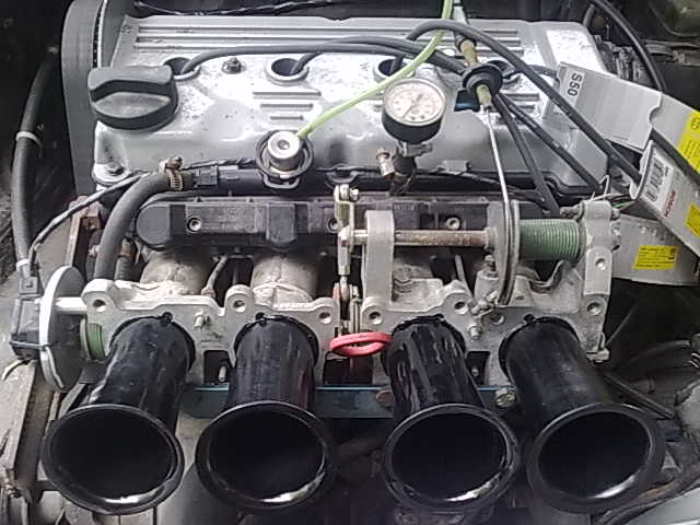

Миро,тромпетите са много шик но е по-важно да измислиш как да ги закрепиш надеждно.Ако нямаш идея ще измислим.

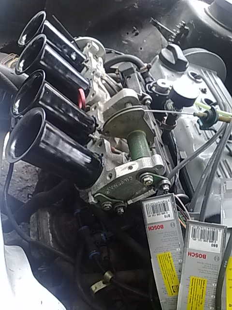

Оркестата боядисан и залепен със черния полиоретан :wink: :wink: Сиромах,всичко е ток и жица няма да се плашиш,здрави са и не пропускат! ...Е няма да правя кофички на тях де иначе са здрави 8)
Лека проба след корекцийте в смесите.Набързо събран,недосъбран реших да го пробвам....
http://vbox7.com/play:d637777d
....Дъждовно е,вали,мокро е,няма гуми не са настроени смесите и има дупка в колектора.... Знам ги тея работи няма нужда в темата да ги дискутираме,както и проектите на колегите....
