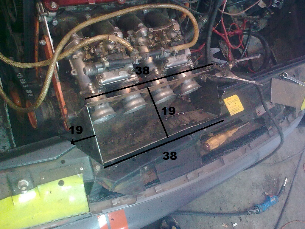

Разгледах "проекта" и честно невиждам никакъв смисъл в направеното до момента. Колега, какво очакваш от карбове на 30г, мотор с незнайна степен на сгъстяване, тромпети с грешна дължина и геометрия, еър бокс с тотално погрешен дизайн и т.н. Честно...потресен съм от това, че дори нямаш и идея какво ще се получи. Аз има поне три предположения, но нито едно не е оптимистично icon_idea
Ей ти поне сметнат еър бокс , че с това дето си прикапал с цвят лилав тотално затапи мотора.

благодаря ти колега, но колата много добре върви така... не очаквам чудо от нея но се представя добре, кутията се прави така както позвулява мястото за нея, а именно това е най доброто решение без да упира...мен ме радва как върви и се радвам на това което съм направил, а негативните мнение са чудесни, защото разбирам колко още промени могат да се направят по колата... но не мисля че ще се правят сега, колата ще се пробва в РАЛИ - КРОС така !!! ако няма успех ще се купува голям дросел и ще се ползва КР- колектор и електроника т.н.

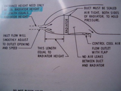

Безспорно това е най-важното, но ако имаш възможост качи колата на дино и ще ти стане ясно защо съм написал всичко по-горе. Разликата м/у карбове и ITB е 10-15% повишена мощност само от тук.
Място за ЕЪР БОКС имаш достатъчно, прост трябва да ползваш нисък и дълъг радиатор под него с челен дифузьор на бронята на 1/6 от височината на радиатора....

Място за ЕЪР БОКС имаш достатъчно, прост трябва да ползваш нисък и дълъг радиатор под него с челен дифузьор на бронята на 1/6 от височината на радиатора....[/quote]
неми позволява пак казвам колега, колата от пред е пълна с рообари, за да може да носи на удари....в рали крос постоянно се удрят... затова и е подсилена от пред, направено е максималното с тая кутия и пак казвам че след слагането и колата тръгна много по - добре... можеби късмета е бил на моя страна и е направено необходимото...радиатора ми е щирок от РОГ до РОГ и е висок можеби 50 см / колата и е необходимо охлаждане, ще се кара само на първа и втора и за секунди трета/можеби/ при 38/40 градуса/ и относно карбовете, хич неми се кара с тях но няма пари за друго...
ето кутията размерите и

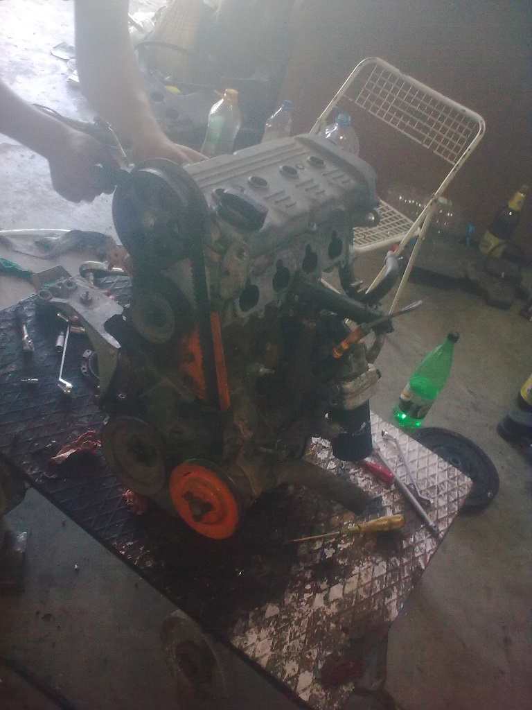

Това е последното което съм направил:
главата съм я правил около 3 месеца..... и ....
ако роди този мотор, повече няма да го правя а отивам в моргата и за тези пари които ми коства ... ще купя мотори за целия сезон дори и само по едно състезание да ги карам.

ABF-а е стоков, не е пипан КР-а приключи... карах на 03 и 04.05.2013г демек / преди 4 дена / със стоков мотор АБФ... с тези карбуратори, колата върви приятно, даде по-добро време от АБФ-и с инжекцията си... това е добре, но се появи проблем, от късия всмукателен колектор предаде топлината от мотора към карбовете и като загре, бензина кипна вътре и колата изгуби цилиндрите и приключи... след като истина всичко си ок... но след това сблъсак с колега и радиятора изпадна и общо взето съзтезанието за мен приклЮчи... така за напред обмислям вариятна карбураторите да изхвърля..
мотора ще го сваля и разглобя, ще му сменя всичко вътре с ново,ще се сгъсти малко и ще изчака подходящи дросели с подходяща електроника... и хубава кутия... колата е 900 кг :) изискването ми е 860 кг ... демек още 40 кг ще се свалят... другото което ще се прави е синхро от голф 2 ... и чак когато станем готови тогава пак на писта :)
