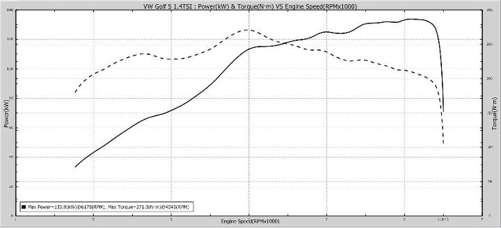

+1 k03 на 1.4 ,на гумите ,само софтуера е сменен.Тотално стоков с 95 от Петрол,на 35градуса външна температура (ВАРНА)

tazi turbina na 5 ticata li e,ako e na neq trqbva da e k03s i 4esno kazano malko me samnqva da darji 1.4,no ne sporq(togava po patq na logikata az spokoino mog ada q karam moqta k03 ka na 1bar taka li)

Не :D
