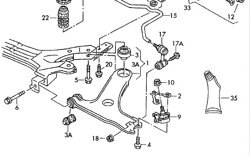

Мнениеот aradovanov » Вто 08 май 2012 19:06
Бате евала за проекта!
Ама защо ми се струва, че си разменил носачите?!

Мнениеот aradovanov » Вто 08 май 2012 19:25
Ухото за закрепване на стаб. щанга трябва да сочи надолу.
Носачите са от ГТИ и са ляв и десен.
Така стаб. щанга не работи правилно, трябва да е от горната страна на носача!

Мнениеот little_red_devil » Вто 08 май 2012 22:25
и аз съм за това че щангата трябва да е отгоре на носача просто трябва да се разкачи и от двете страни и да се завърти нагоре и тогава да се закачат биалетите иначе сега както са монтирани имам чувството че ще сменяш биалетки всяка седмица ;) подскажи му го това на маисторчето ти въпреки че незнам какво иска да постигне с това смъкване на щангата ;)

Мнениеот G60 » Сря 09 май 2012 22:35
little_red_devil написа:и аз съм за това че щангата трябва да е отгоре на носача просто трябва да се разкачи и от двете страни и да се завърти нагоре и тогава да се закачат биалетите иначе сега както са монтирани имам чувството че ще сменяш биалетки всяка седмица ;) подскажи му го това на маисторчето ти въпреки че незнам какво иска да постигне с това смъкване на щангата ;)
Май нищо не иска да постига а просто е сбъркал ако е бързал да сглоби или не е в час :lol: Като сменяхме моя мотор аз и моя майстор(дето също е много в час :Mr Green Fun ) направихме същата грешка

Мнениеот shanadjiqta » Чет 10 май 2012 17:58
няма грешка,сега се сетих че като снимах стоеше още двойковата щанга,после сложиха тройковата

Мнениеот vlado0o^ » Чет 10 май 2012 18:36
Колега,тя грешката не е в щангата..аз като гледам снимката това си е баш тройковата щанга или по-точно от ГТИ.Носачите на 100% сте ги обърнали както казаха и други колеги.Незнам каква разлика ще има в управлението и стабилността,но аз лично бих го оправил ако колата е моя. :beer

Мнениеот shanadjiqta » Чет 10 май 2012 18:42
ако е така трябва пак да минавам преден мост
