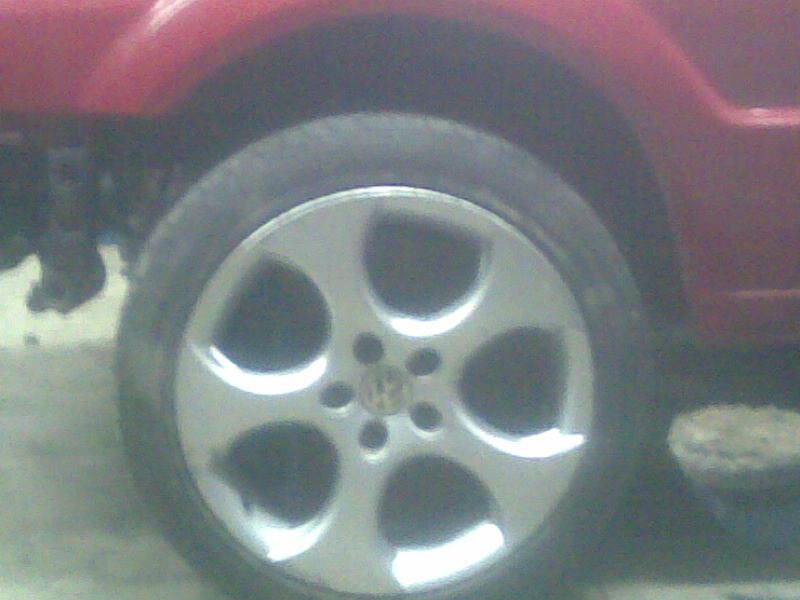

Джантите са тези
от Г5 ГТИ -> Денвър 17"/7.5/5х112 ет35

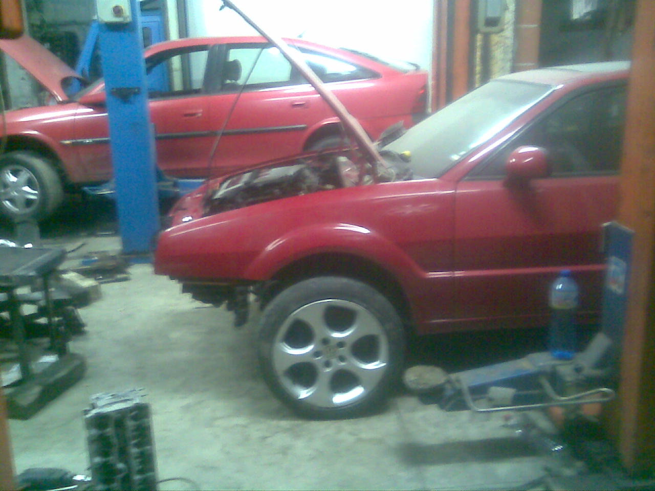

ето и по общ изглед
гредичката е изчистена заради радиатора
снимките са от събота вечер първи стъпки на предницата извън подемкика.

Е снимай фаровете, ама изгасени, че така нищо не се разбира
при това положение, колко е разстоянието от картера до земята?
голф5-цата идва много по-тежък и корадото неможе да смачка пружините явно. Предното окачване при 5-цата като на голф 4 ли е- като шенкел и захват на амортисора към шенекела?
Има ли вариант моста да не е позициониран спрямо купето както трябва, да е свален надолу, брутално висока е, при положение че е и със високи гуми 17-ки? Нали знаеш че оригинално корадо 12в е с изменен преден капак, при теб какво е положението с капака.

И с ширината ще е голям филма, корадото оригинално е много раздуто, а като гледам тази скромна джанта като параметри къде излиза чак... Вариант е джанти с мнооого голям офсет, ако може и стречиннг, RH имат подобни модели, както и на мерцедес... от порядъка на ет 50 . Отделнно че и не това е за корадо джантата, ама там е въпрос на вкус де

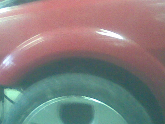

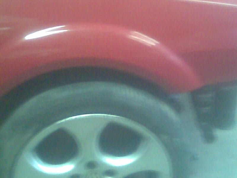

ето и Неделните снимки:
смалихме малко нещата, разстоянието вече 30-31 см , но определено иска още безспорно.

Адмирации към собственика, че е влезнал в тая сватба, много главоболия го очакват, дано се реализира всичко.
Имам една молба.... такъв проект не заслужава такива снимки, просто не е редно. Да, не са най-важното, но при положение, че почти ги няма и много от потребителите ги чакат с нетърпение, не трябва да са такива.
