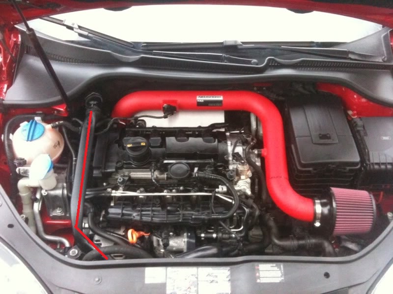

Евала, че някой ъпна. Замислил съм да сложа разтоварващ на GTI-то. Само, че има клапани, които разтоварват тихо, други по-шумно. Някой доволен или с впечатления, че не ми се дават 150 лв и да се окаже котка, искам тигър :th_up

Доста добре, слушал съм на Golf 4 1.8T разтоварващ от място и почти не се чуваше, а даде една торба пари. Твоя си е направо супер. Чакам снимка и инфо от къде мога да си поръчам :th_up
Edit:
А иначе мисля да го монтирам на този маркуч, и без това е сменен и е сложен от Fiat, щото явно са нямали друг.
