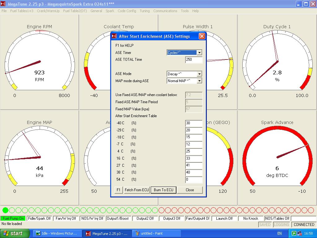

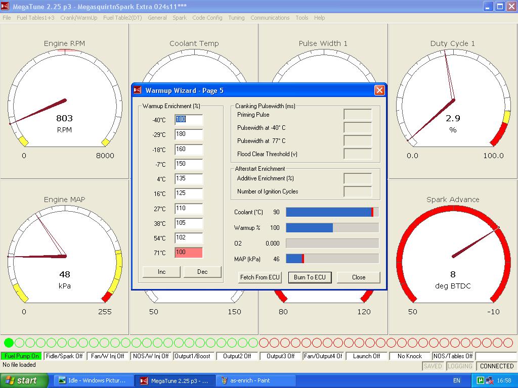

Някой да си има идея какви долу горе да са стойностите на warm up, на 1.8т с мега. Че всичко е наред ама студена колата е адската мъка. Пали и гасне веднага, а не ми се иска да я държа на обороти още студена.

пробвай бе.. бутни ги..
warmup и afterstart-а

E да де, ама обясни с картинки. Като на малко дете. То първия път трудно, после лесно.

Примерни настройки, аз карах така известно време на 1.8 16В.

Благодаря за отговора. Като пробвам ще споделя.
