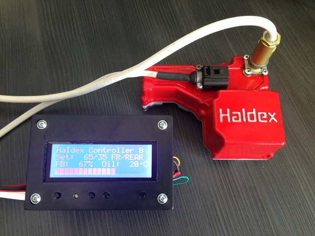

Събирам инфо относно работата на халдекса без заводското ЕЦУ.. Както знаете колата е с мега, а халдекса ще е първа генерация. Няма да насаждам мост от МК2, а оригиналния от а3-ката. Кутията ще си е от 1.8т, но ще се прави фланец за ВР-а... Чудите се защо като има направо кутии за вр? Ами защото първо са скъпи и редки и второто е че винаги когато реша мога да мина на 1.8 или 2 литра... Остава драмата със съединителя за 6 степенната... Няма проблем да сложа и 244м. но как ще върти стартера.? Някави идеи.?

Не са толкова скъпи и редки. Стават от всички вр5/6 4х4 при голф4. Слагаш си 240мм съединител със съответния маховик и стартер, а това дето го мислиш, дори няма да го коментрирам.

Относно контролерът - някъде съм срещал , че - paco- от форумът изработваше електронни . Ако не - има " механични " , аз съм с такъв .
Кутиите от VR6 , нито са толкова скъпи , нито толкова редки . Много по - добър вариант са .Няма смисъл да се " открива топлата вода " .

Paco прави контролери за Haldex.

Имам готови, Иван ще каже кога да му го занеса за да подкара системата. Само вече не боядисвам кутийките с червено, че е загуба на време и краткотраен ефект :mhihi
