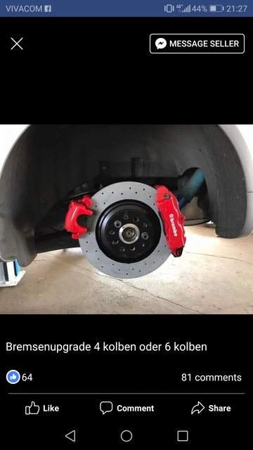

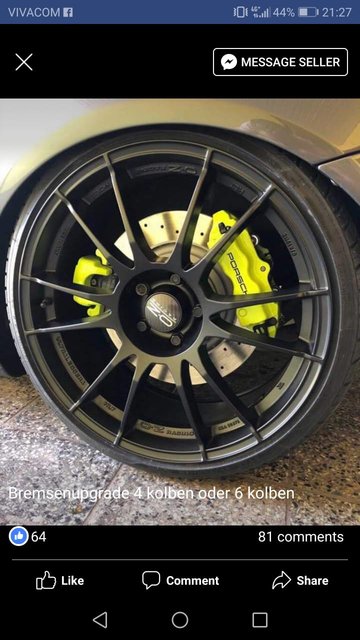

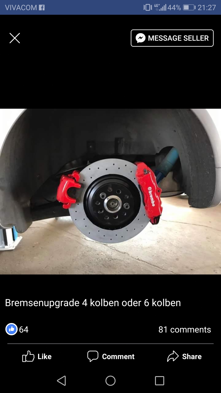

A някой знае ли готов вариант за два апарата отзад.
За Г4 / Бора.
Направата на подобен съпорт е доста трудна задача , ако тръгнеш от нулата :smile

Някакъв спейсър да се изработи с допълнителни уши за 2ри апарат и да се сложи зад оста, a разстоянията да се компенсират с шайби :?
При поло, до колкото знам има такива спейсъри които държат супортите.
6E0501466A
6E0501465A

http://forums.tdiclub.com/showthread.php?t=449502
Ако искаш идеи, прегледай темите за е30-36 дрифт БМВ, там редовно са с по два апарата

От беенвистите гледах за хидравлична ръчна , че там е често срещана :biggrin
Така ще ползвам апарата безпроблемно , ама тия хидравлики не ме грабват хич .
Определено искам някакъв готов вариант , но в крайна сметка може да се стигне и до вариант "направи си сам" .
