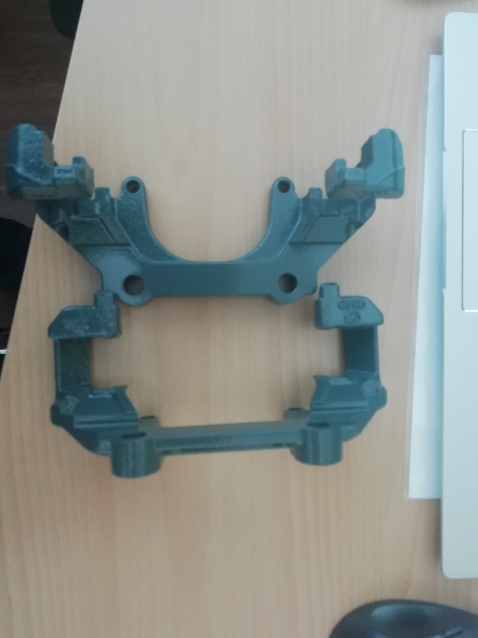

FS3 са неделимите шенкели , а аз реално съм с делими от поло 6N и 256мм вентилирани Гирлинг 54.
Сега ще кача снимките , но реално имам останали сток спирачките ми от Октавия 1 - 288х25мм с АТЕ 57.

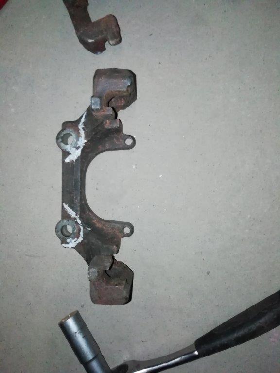

Реших да пробвам да монтирам супорта от АТЕ 57-цата и пасна на отворите на шенкела от Поло 6N.

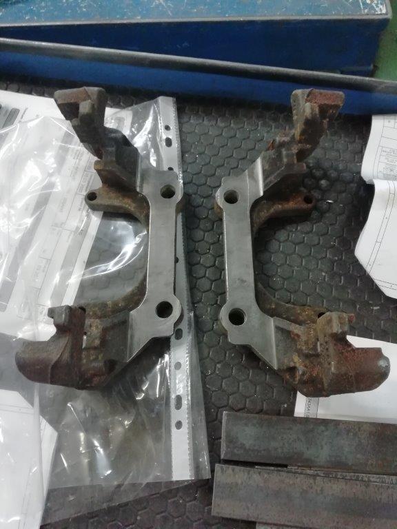

За да ми дойде изнасянето, а и за да не убия вървежа - купих 280х22 дискове и фрезовах супортите 3мм, за да центрирам.
Реално довечера ще монтирам за да потвърдя 100% успеха, но не очаквам изненади.

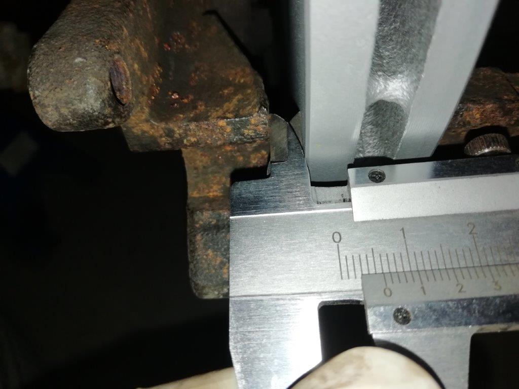

Oще малко снимки:

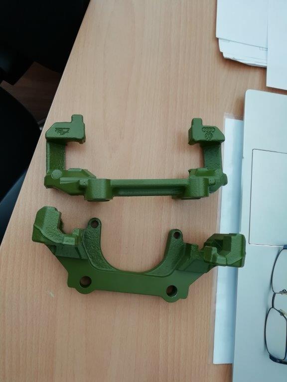

Фрезова се супорта 3мм, за да се разпределят общо 6-те мм двустранно
Специален грунд, мислих така да ги оставя:
Но ме хлъзнаха и ги довърших с една специална боя, която е невероятно здрава и никакъв хиимкал не може да я бутне:
Довечера или когато там накича колата ще добавя снимки.

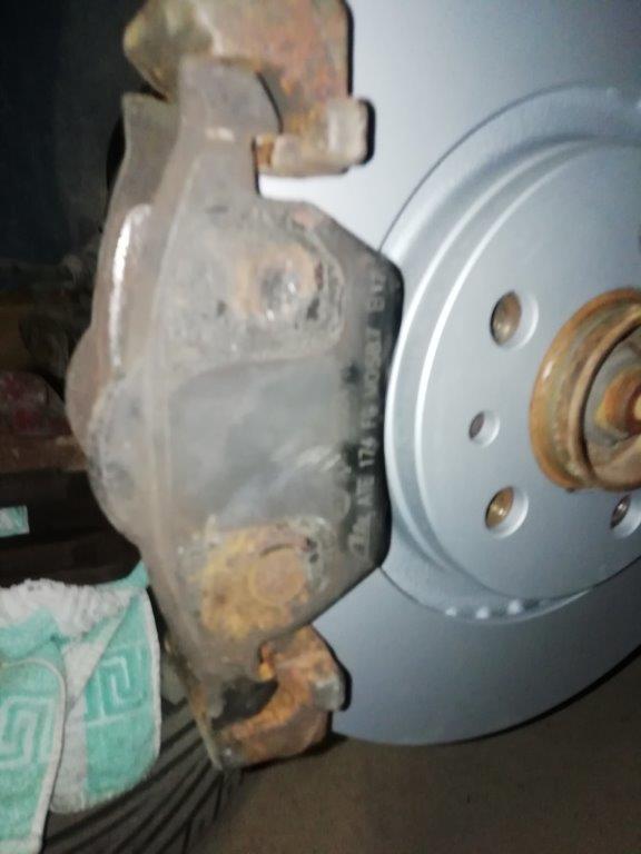

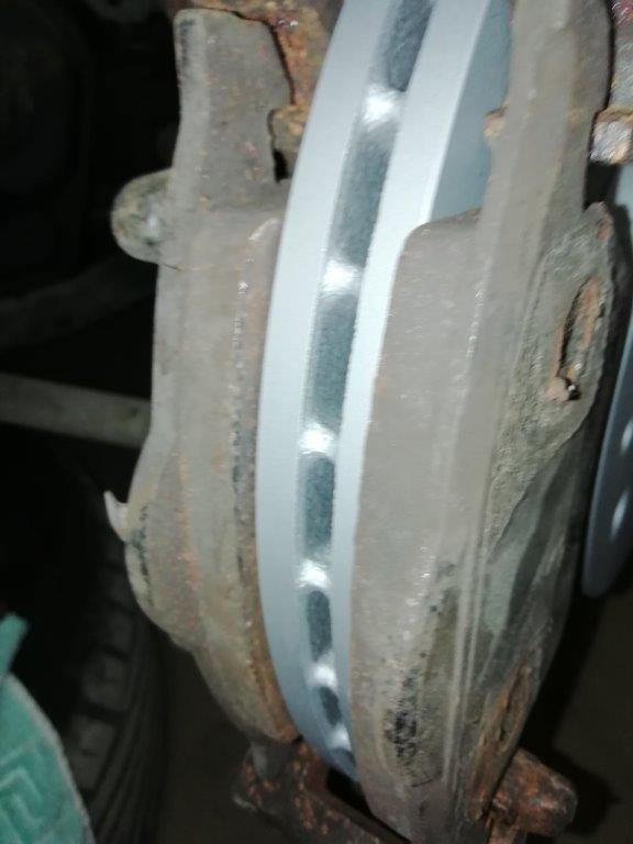

Това, което си направил е глупост!
НАкладката на Ате-то е по широка и ще започне да прави ръб и създава излишни напрежения в диска и задължително ще започне да "скърца"
Като замисъл и изпълнение е ок- поздравления, но резултат не ми харесва.
