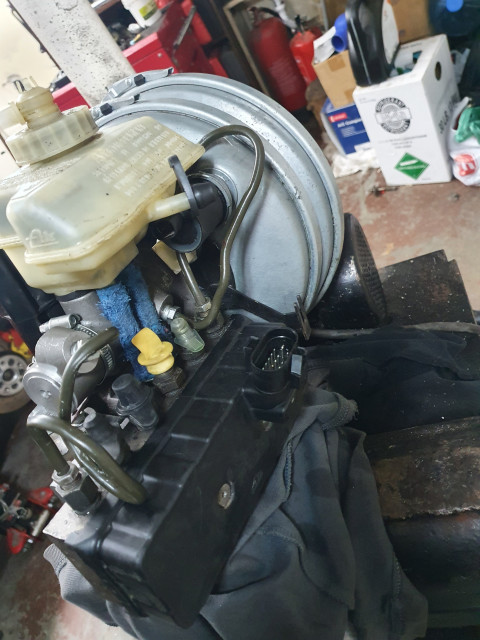

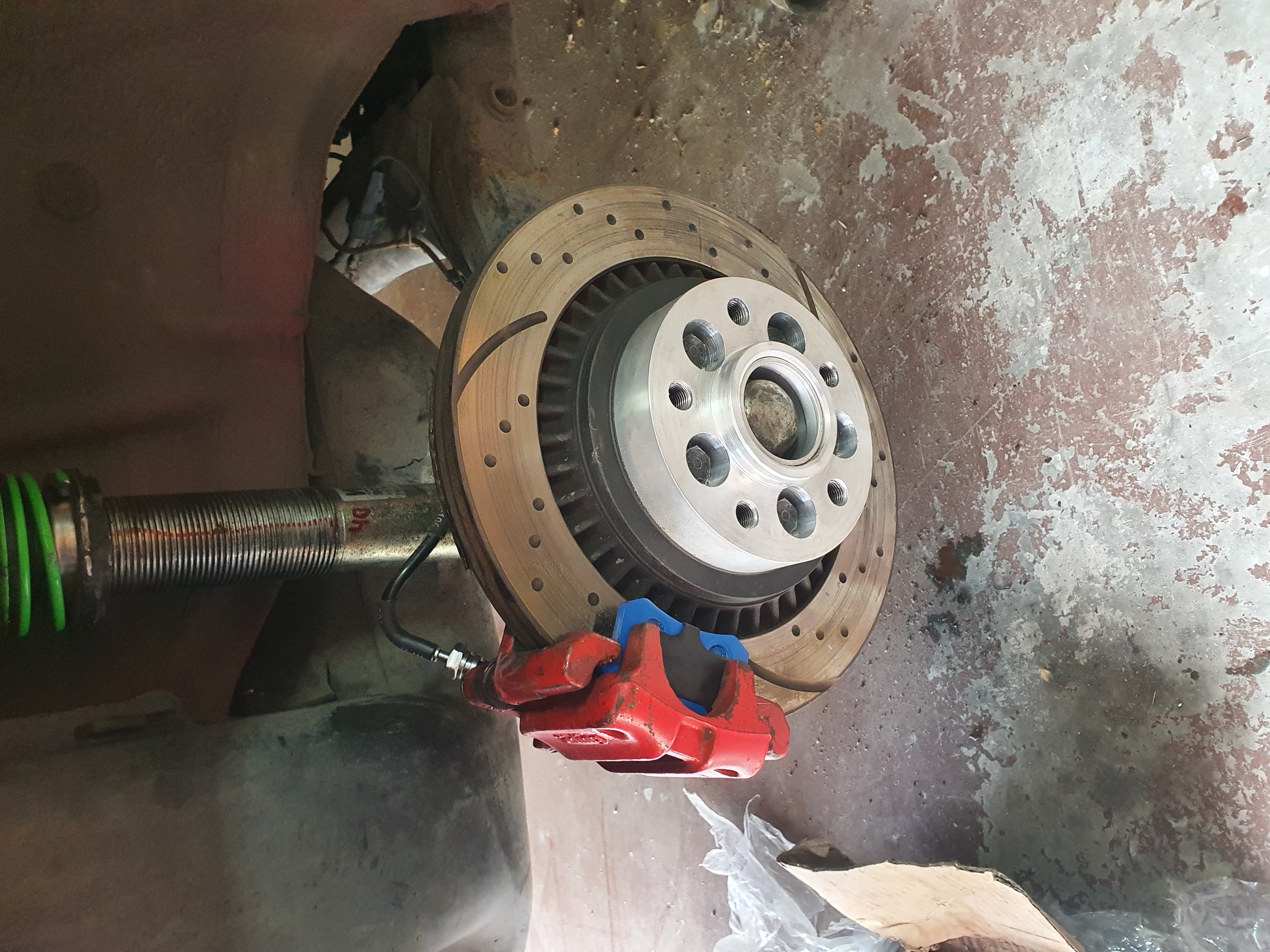

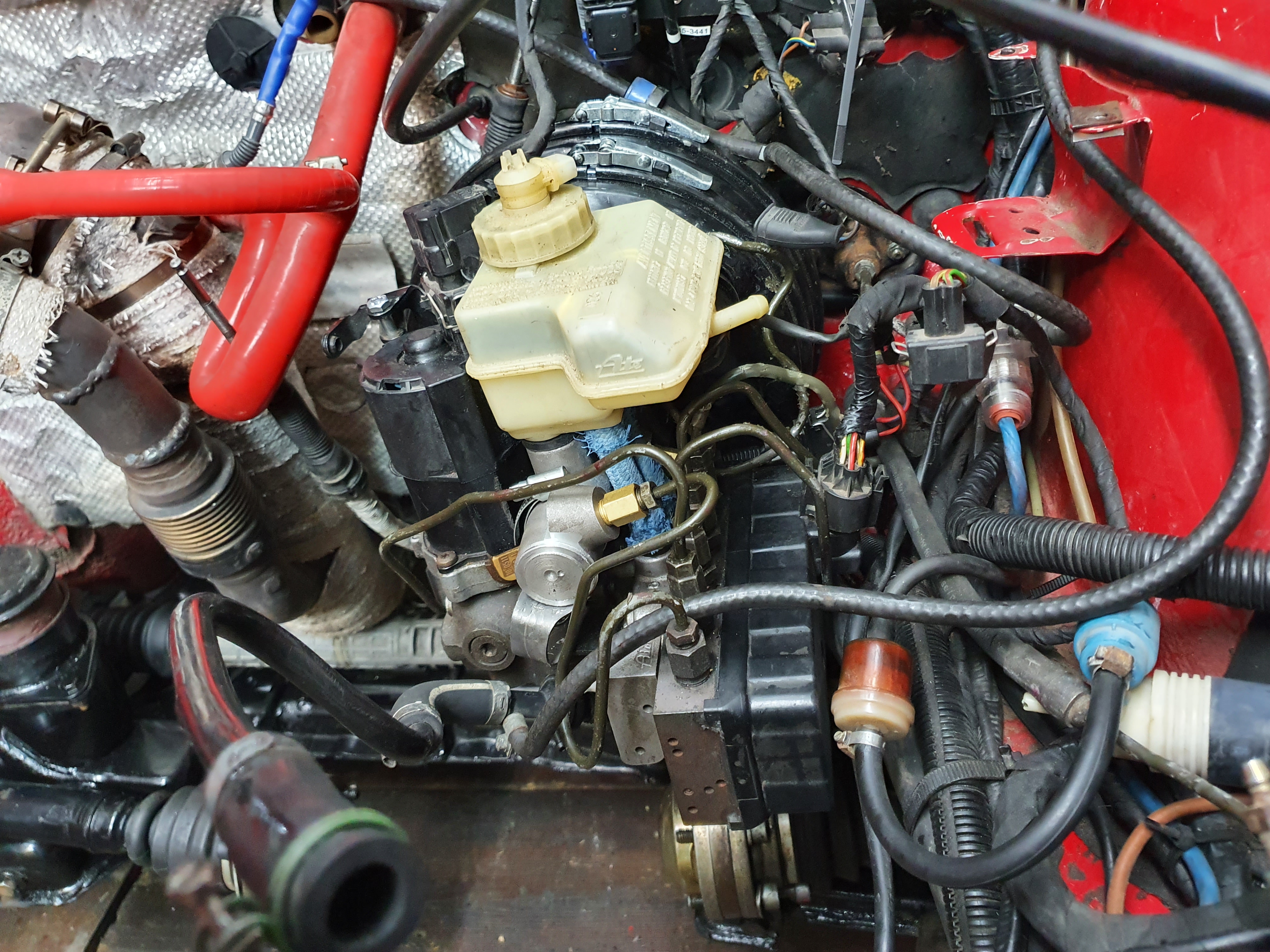

Идея за ъбгрейд за добри спирачки с АБС Тевес04:
- двойно серво от Мерцедес
- спирачна помпа 27мм от порше каен
- предни спрачки комплект от голф4 Р32 (334/32 с двубуталните му апарати)
- задни спирачки: задни апарати от Ауди А8, с дискове от волво 302х22
- армирани маркучи
- перформънс серия на ЕВС ("turbo grooved" дискове и накладки - синята серия)
В тази комбинация, спира :biggrin

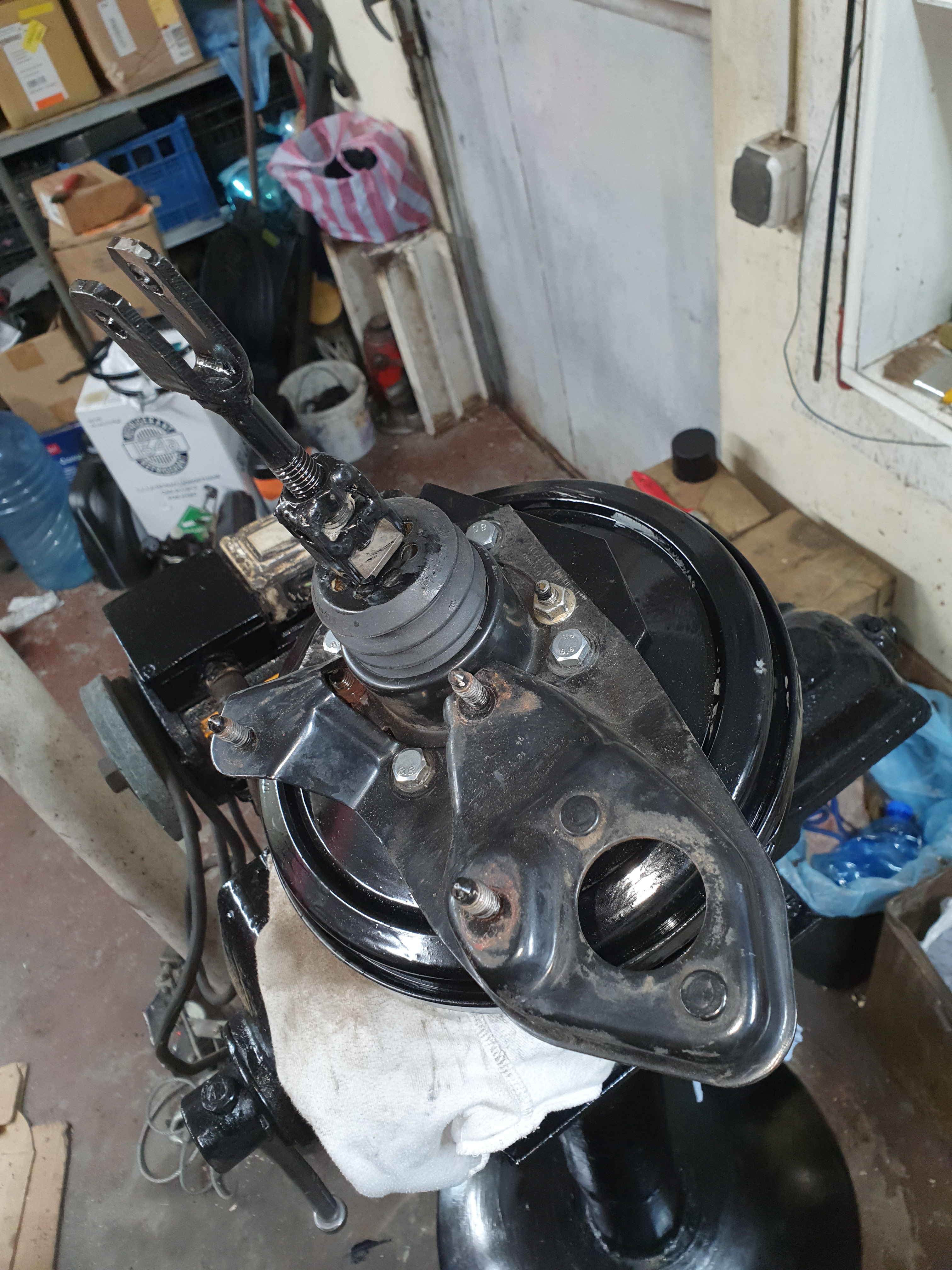

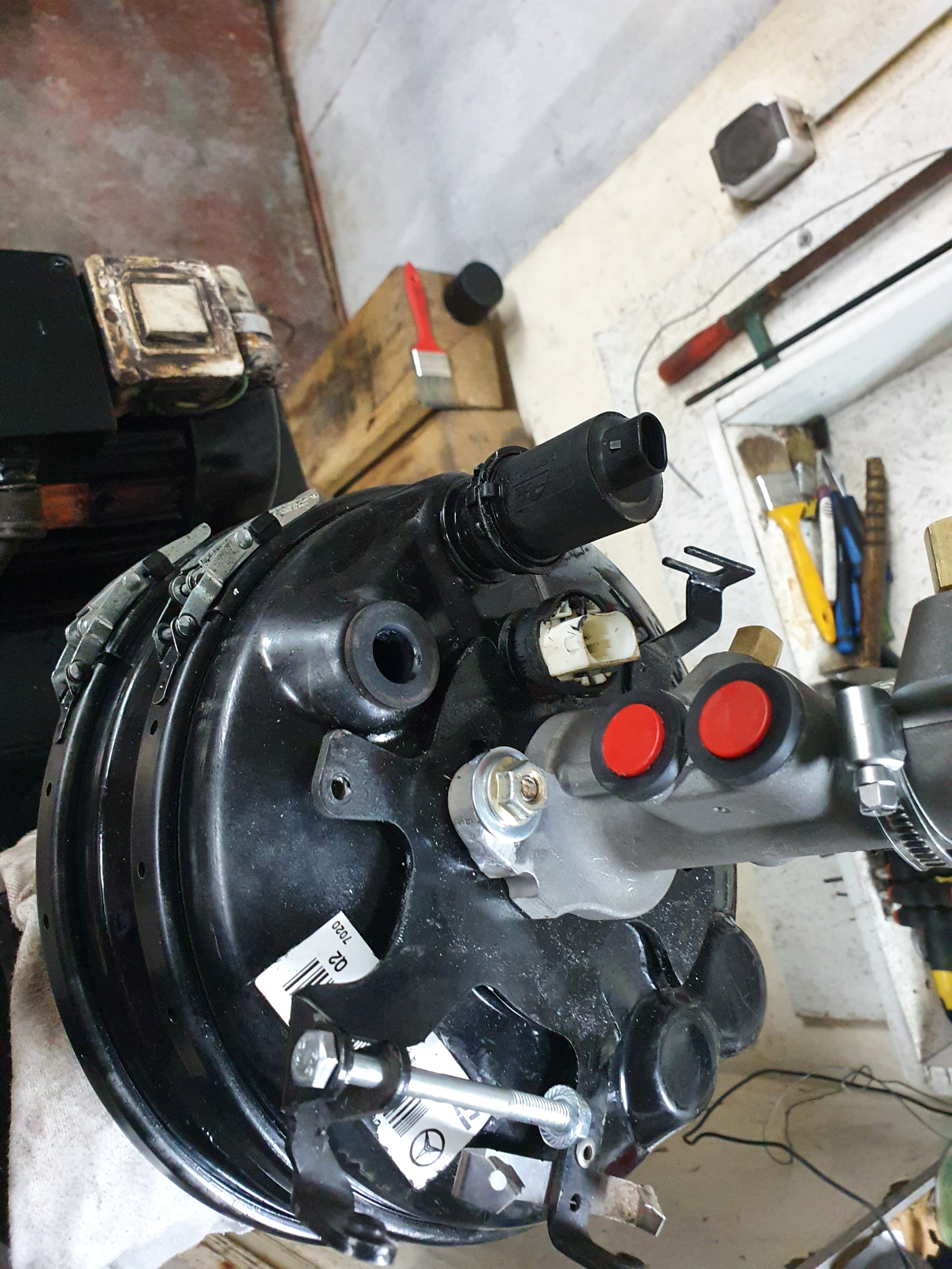

Ами щом съм го направил на TEVES04, ще става за всичко. Този абс е много труден, тъй като има датчик на сервото и другото е, че казанчето освен помпата, захранва и и самия блок на абс-а със спирачна течност.
Единствено Е и S класа от около 2000 г, ползват двойно серво с такъв датчик.
Педалът е много лек и чувствителен, с малък ход (но не прекалено), излишно е да споменавам, че с този клас компоненти, спира брутално. На колата от автара е. Визуално не се отличава, като се погледне под капака, само дисковете издават. Събира се в 17ка джанта, иначе съм с 18ки...

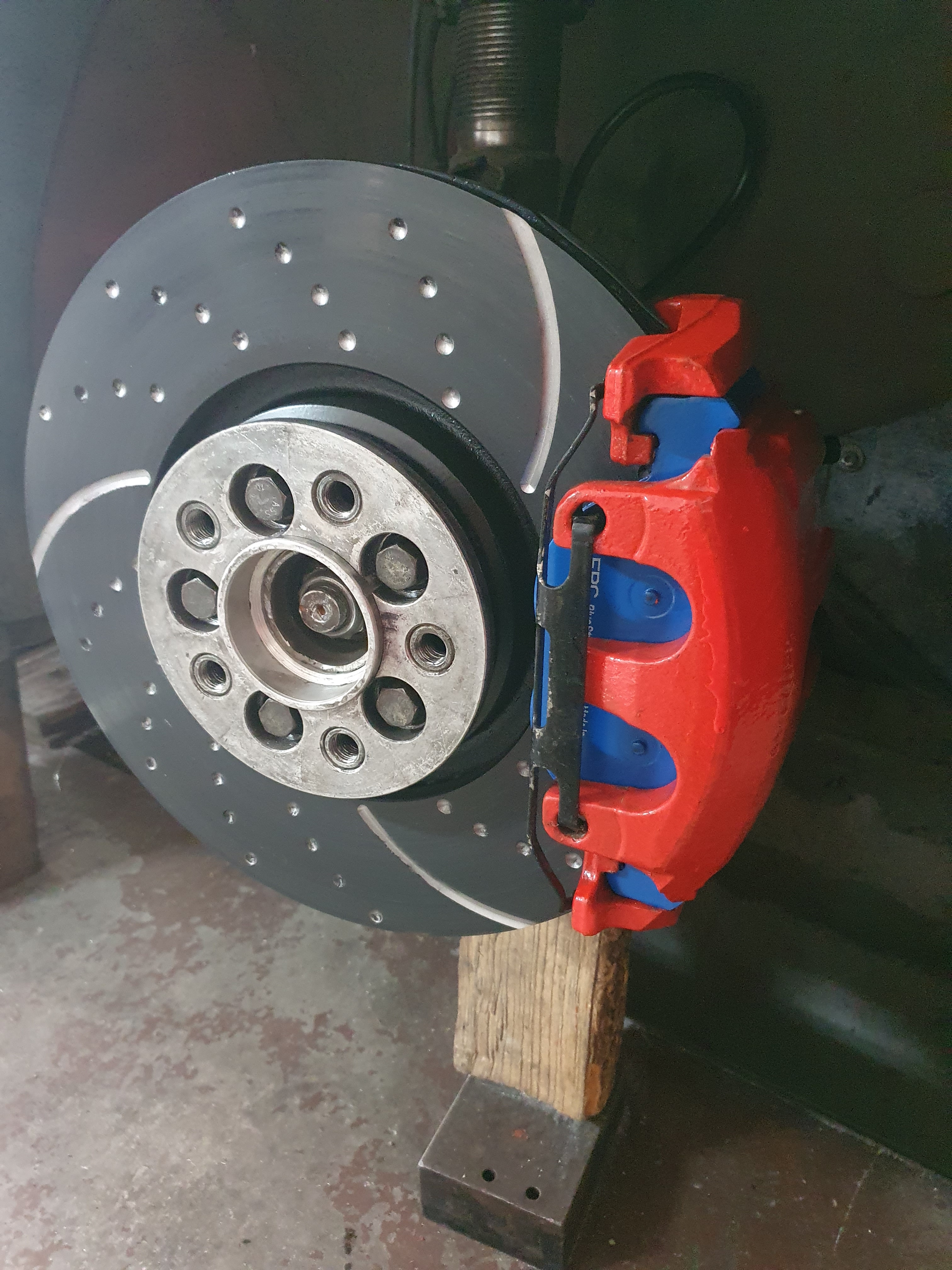

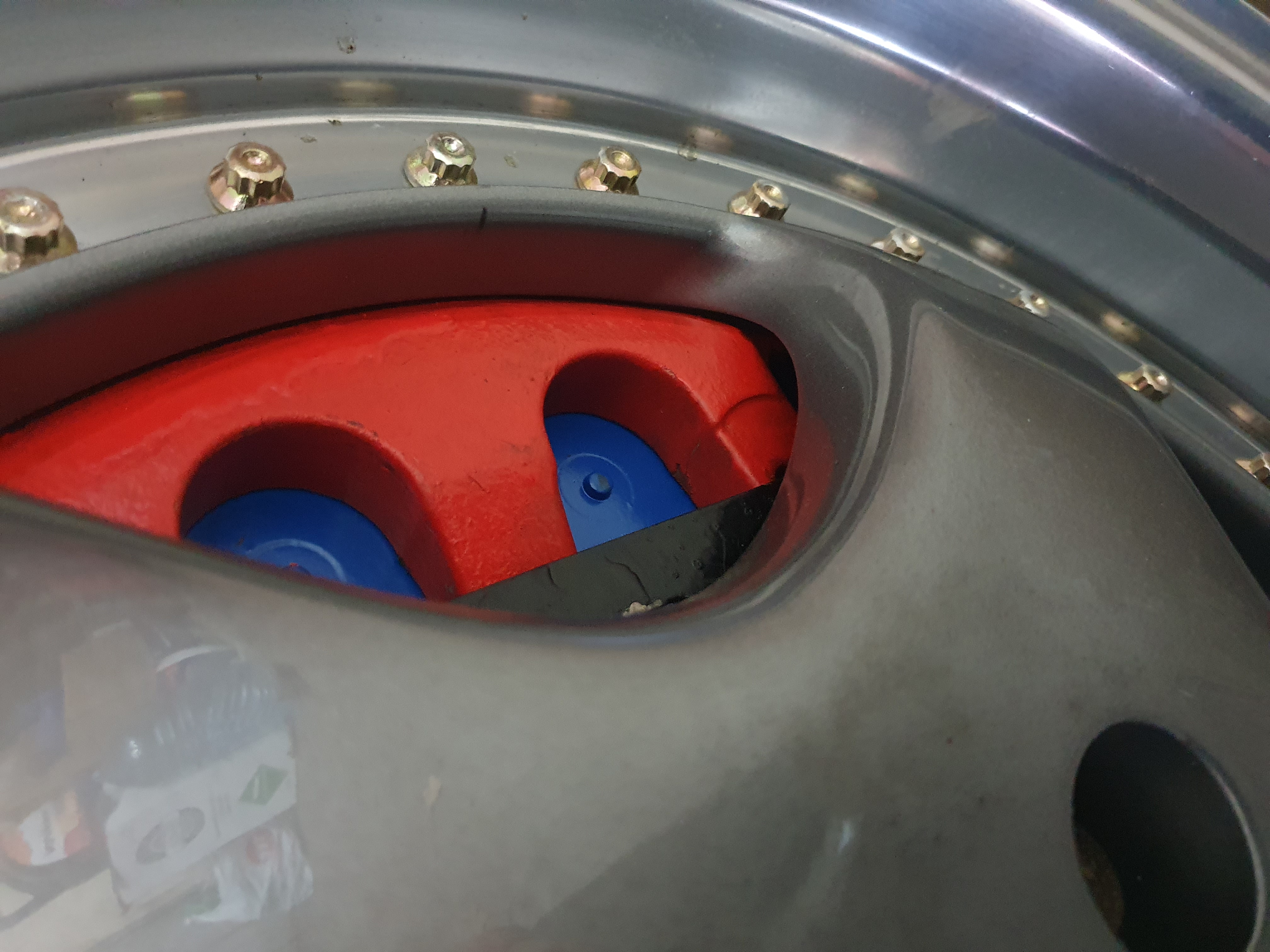

pe6kata написа:Събира се в 17ка джанта, иначе съм с 18ки...
Кажи само каква е дебелината на фланците и параметрите на джантите, защото това има също доста голямо значение за събиране на тез красавици.

Бих написал параметрите, но това по-скоро би подвело някой. Тия спирачки са много компактни, спокойно се събират в джанти и с по-малко ЕТ, на джанти с борд. Проблем става, когато се ползват разглобяеми джанти, както в моя случай . Препоръчвам при възможност проба на джантата. Джанта 8J с ет35 17ка ги поема без проблем, резервната ми е такава.

При а8 има 360мм дискове с 2 бутални апарати които се събират под фабрична 17ка 8j ет 48

334мм диск със шест бутално Брембо 18z от Кайен/Кю7 също се събира в повечето 17-ки , това за голф 4 , при Пасат 5 /5.5 с 345мм диск и същото Брембо също може да се събере в 17-ка. Джантите естествено не трябва да са с голямо ЕТ или борд , а адапторните планки трябва да са много прецизно изработени , защото работата е за милиметри .
