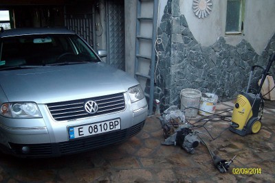

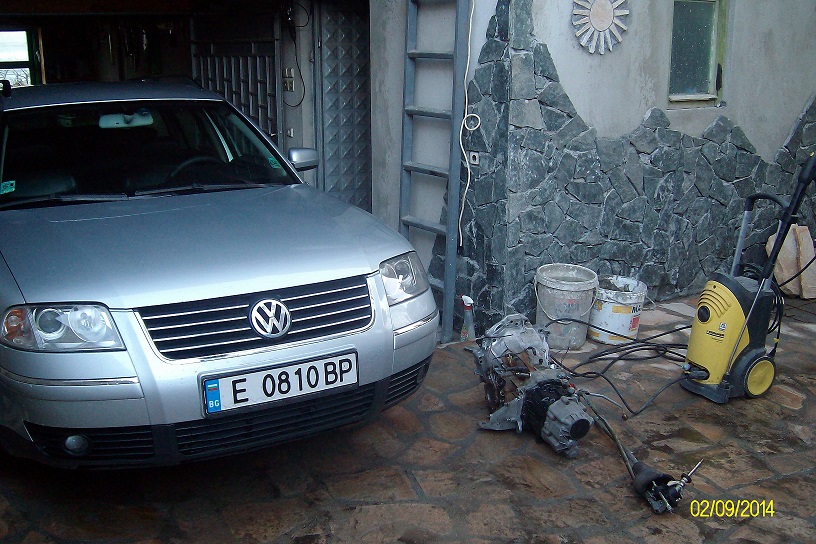

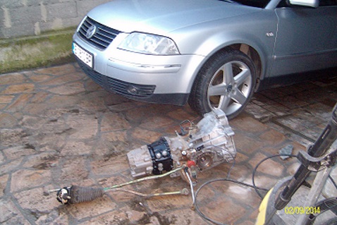

Малко да раздвижим темата;
Колата вече е със дизелова 6 степенна скоростна кутия;
Кутията е (01е) с код (FRK) от пасат 1.9тди 131кс , имах опасения единствено, заради предавателните числа, да не би предавките да станат прекалено дълги.Но след като я покарах, разбрах че това е кутията за моята кола.
Преди на 3000 обор, имах около 115 кмч, сега е на около 155 кмч, става въпрос за последните предавки;
До тук добре, обаче лошото е че имам някакво леко виене
от кутията и то на всяка предавка дори и по инерция,на место няма никакъв шум, иначе скоростите си включват перфектно.
Струва ли си да се отваря и ремонтира ,или направо друга
Ще помоля ако някой, е имал подобен проблем и го е решил ,нека сподели.
от кутията и то на всяка предавка дори и по инерция,на место няма никакъв шум, иначе скоростите си включват перфектно.Струва ли си да се отваря и ремонтира ,или направо друга

Здрасти Сашо, и от мен за много години;Как е бегачката радва ли?
Маслото на кутията го смених обаче същата работа,имам още една кутия, от А6 C5 2.5 тди с код (DQS)
която бях закупил първоначално, но нея монтирах заради прекалено дългите предавки;
Направих справка за предавателните числа и на двете кутии
(FRК) 1.9 6800 обор,м на 2-ра=106 кмч 3-та=168кмч 4-та=193кмч 5-та=276кмч 6-та=345кмч
(DQS) 2.5тди 2-ра=113кмч 3-та=174кмч 4-та=245кмч 5-та=321кмч 6-та=381кмч; това е при гуми 235/45/17 ;Както се вижда кутията от 1.9 до 5-та е почти като на 1.8 т,до колкото разбрах (FRK)се монтира на Пасат 1.9тди 131кс (спорт);Мисля че такава кутия за твоя Пасат би било добро решение;
Относно изпреварването 70-120 кмч зависи от ситуацията 3-та 4-та 5-та как дойде ,Битурбото,определено има POWER и бута като локомотив
направо 2-ра и с пищене на гумите до прекъсвач.На 6-та с 1000 обор, съм на около 55кмч и ми направи впечатление че върви доста гладко без никакви вибрации, 1500 обор=80кмч 2000обор=100кмч 3000обор=155 3500обор=180кмч;
След като имам кутията от 2.5тди не е изключено да пробвам и с нея,според калкулатора ,още от 1800 обор ще е на 100кмч, при 3000 обор 168кмч за магистрала е идеална;

До колкото разбрах, (01е) кутиите са най здрави, наскоро бях да си замеря колата на дино в Казичене ,при DRAGPOWER и по техен съвет реших да се сдобивам с такава;
Моя съвет е, ако все пак решиш да си търсиш (FRK)кутия , най добре си търси цял донор за части за да нямаш излишни главоболия;
Трябват ти,магарето със все скорости и избирача (скоростния лост с щангите)
