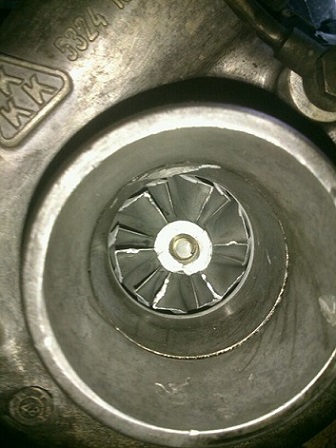

Здравейте колеги от доста време не съм писал в темата и е време да кажа какво се случи преди седмица с колата след малко раздаване на газ по варненската магистрала с колегата pavel_stoilov.След няколко старта колата бе надула маркучите към радиатора и хвърли антифриз през капачката при условие че температурата беше нормална не е прегрявана, к24 за която колегата спомена беше заковала 2 бара докато не изсвири рязко все едно издиша от маркуч.Помислих си че пак е хвърлила някой от маркучите защото доста често се е случвало поради причината че не се кара на малко налягане,но уви като слязох и проверих никъде нямаше проблем по тръбите.След това на прибиране колата се караше на ниски обороти ,но се чуваше че нещо вие.Прибрах колата бавно със съмнения за счупено турбо макар и да не исках да си мисля това и на следващия ден реших да махна маркуча на въздушния филтър и се появи това което се вижда на снимката.Скъсаната ос с гайката за късмет беше в филтъра и не беше преминала през мотора.На колата в момента е монтирано гарет Т3 и тази седмица ще се заменя гарнитурата с метална изработена за 1.6тд с нови болтове на главата. :)

Решила е да разтовари през перката...,а гейта беше ли вързан или изолиран.
Същото ми се случи самоче с к14, за 400м. Отсечка рязко пуснах газта и резултата беше същия, а звука като самолет..
Метална гарнитура е добър вариант продава се за този мотор стига челото на блока да е идеално право.
Успех ще я направиш!

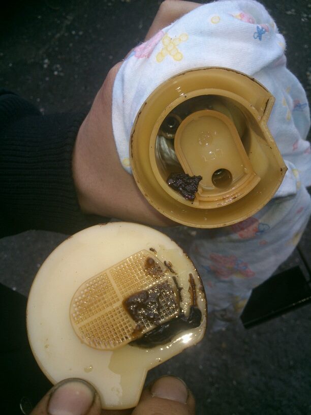

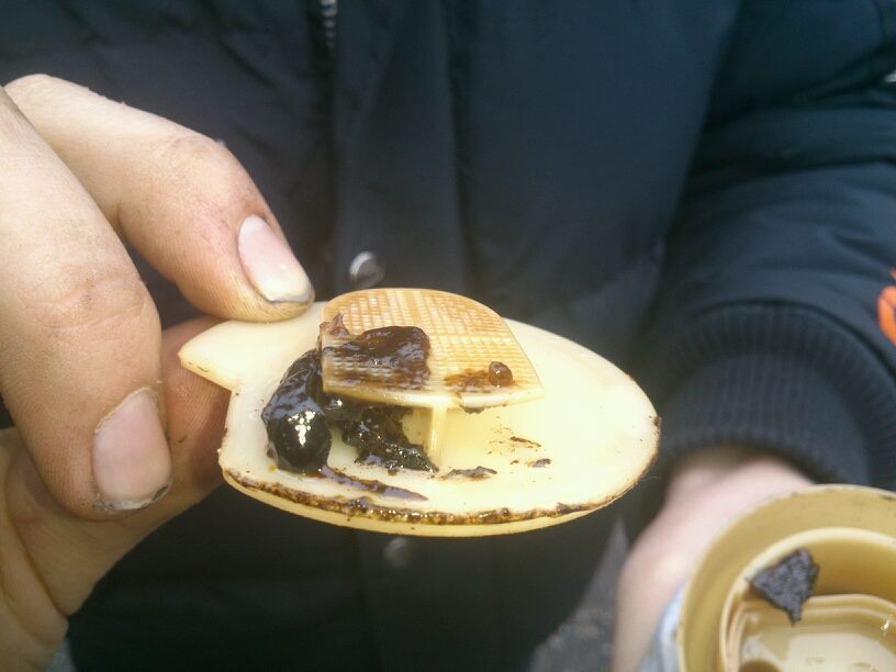

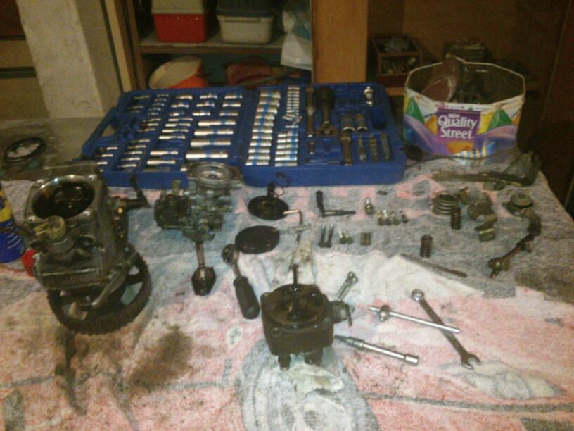

Здравейте колеги колата беше започнала да прекъсва към 2000 оборота когато се подава газ на място ходих да чистят дюзи оказа се ,че дюзите нямат проблем и след известно четене из форумите стигнах до чистене на цедка в резервоара и ето когато отворих цедката какво имаше в нея

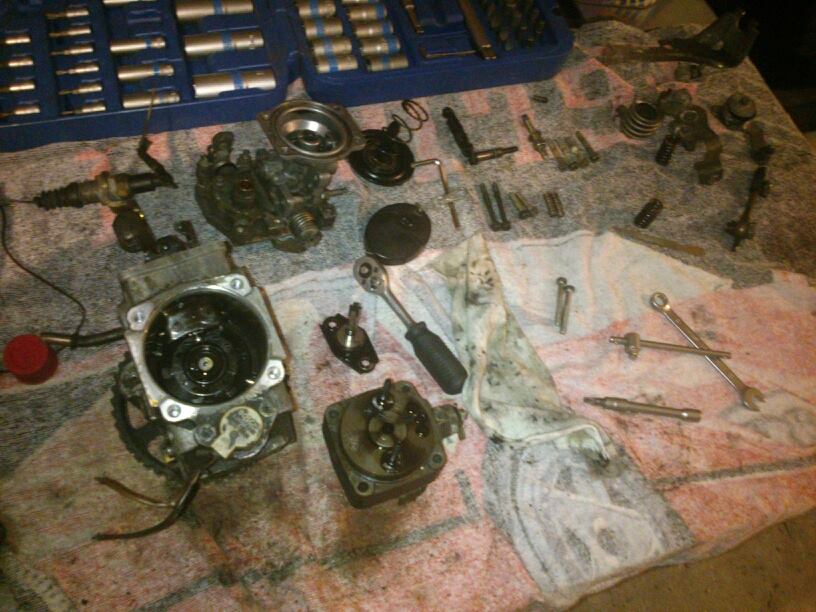

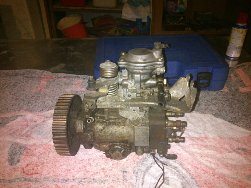

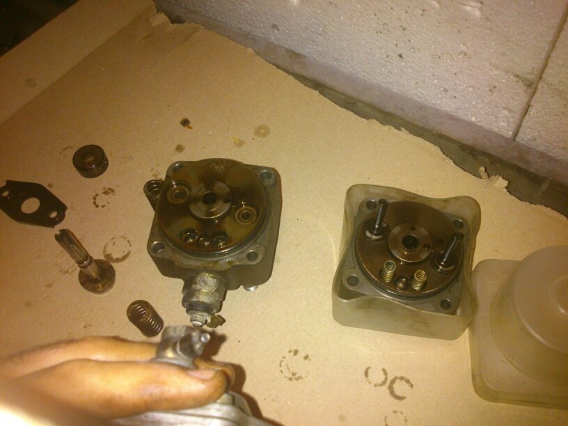

Когато се изчисти колата се оправи работеше гладко. Тъй като бях получил ГНП от последните ААЗ с раздвижна ролка за рождения ден от колегата pavel_stoilov ето го и него

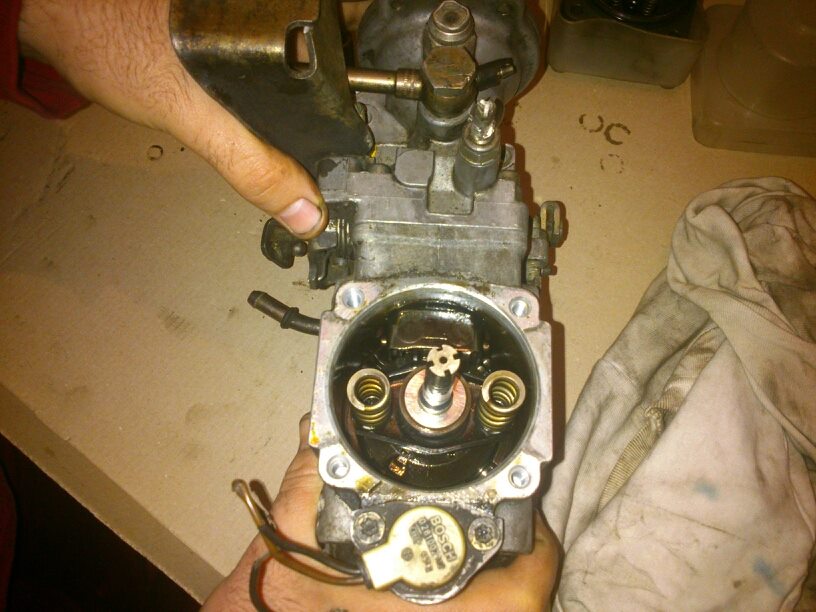

реших да му сменя гумичките и да се модне до колкото позволява
,но тъй като тази помпа позволява бутало от тди реших преди да се сложи на колата да се постави нещо по голямо бях решил 11мм ,но тъй като бях ограничен от финансите се задоволих и с 10мм за сега от голф 4 ,а ето го и него...

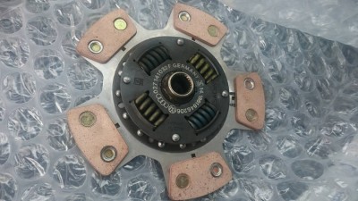

Колата вече е сглобена с новата помпа,но не съм снимал усеща се че тръгва зверски докато не влезе в буст,защото съединителя се пали ужасно при това феродото е чисто ново LuK на няма и 7000км а притискателя LuK около 27000км.Преди това колата докато беше с к24 беше от порядака на 130+ коня на 1.7 бара налягане и съединителя държеше в момента незнам какви коне и въртящ момент има защото немога да натоваря двигателя след 3000 оборота просто все едно няма съединител.След първото каране колата беше на 1.4 бара налягане с гарет т3 който по горе съм споменал,но се разбра че няма как да се кара така и върнах буста на 0,9 ,но положението не е много по различно от предишното съденителя му се вие свят :screwy и в момента се мисли варианта за минаване към 210мм маховик феродов от голф 2 ГТИ 8V с притискател от 16V :exclaim

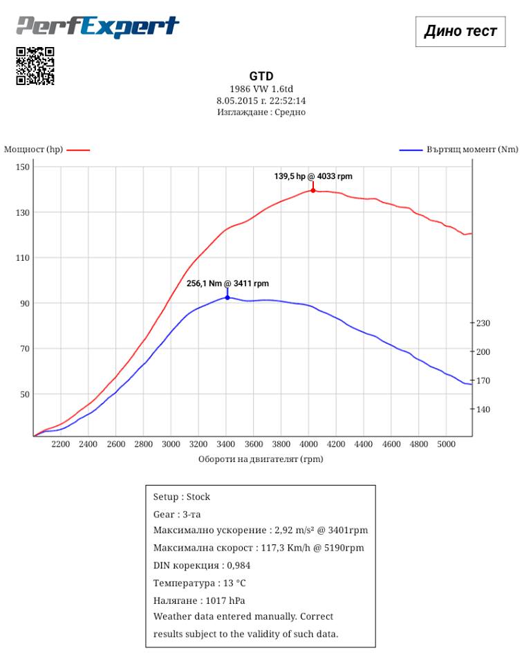

Отдавна не съм писал по темата ,но по колата няма почти нищо ново освен ,че се сдоби с маховик от 1.8 RP,феродов диск от гти 112 коня и по твърд притискател от KR. Сетъпа беше сложен с нагласата ,че съединителят е по голям и трябва да държи поне колата на 0.9 бара без да боксува и да се кара нормално , но уви поради не знам каква причина даже може да се каже че държи по малко, а нещата които съм сложил са направо нови карани около 1500км ,закупени от колегата don hose.Има разлика само ,че този сетъп който сложих 210мм се усеща по лек с към 400-500 грама общо сравнение с оригиналния 200мм ,но не мога да си обясня каква може да е причината за това да държи по малко от другия.Ето и една графика ориентировъчна която колата се кара на 0.9 както съм споменал :smile
Има и други графики който са малко по високи на същия сетъп но колата варира между 140-150 коня и 260-270нм на това налягане,но почти няма каране с този съединител замислям се за керамика с 6 плочки на страна но не знам и тя колко ще държи защото искам да подкарам колата на 1.5-1.6 бара налягане и да извлека макса от помпата :) другият вариант е кутия от тди и съединител от ВР6 ,но там хамалогията е малко по голяма да се слагат помпи,да се сменят педали и т.н :)

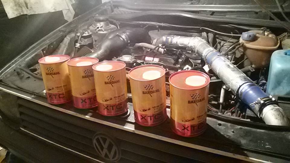

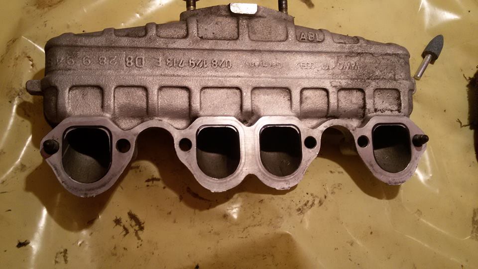

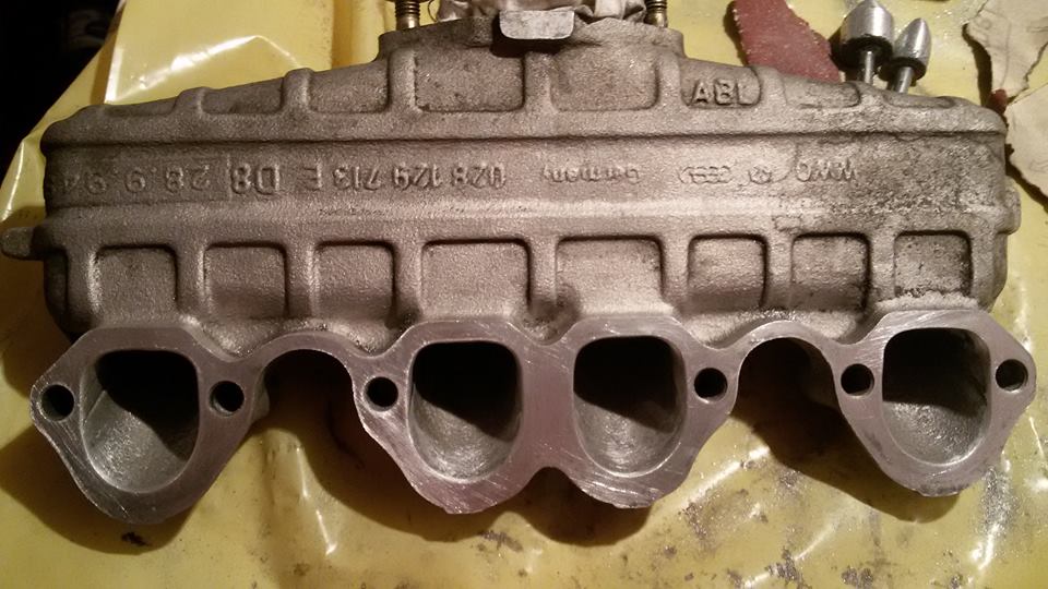

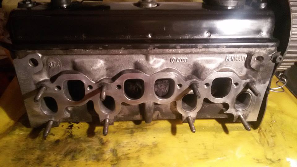

Отдавна не съм писал в темата ,но поради това ,че интересът е доста слаб.. Колата претърпя основен ремонт на двигателя,челосване на блока нови сегменти ,лагери , основно се отвори поради причина с ниско налягане на маслото доведена от износени втулки на спомагателния вал за маслената помпа .. ,портнах колектора и главата и сложих колектор от 1.9 ,защото колата до момента беше с оригиналния , който е с различна форма от портовете на 1.9 главата . Колата в момента е с керамика , и проблема за сега с буксуването на съединителя е решен
Преди колектора да бъде портнат.
След свършената работа !
И главата е готова !
Маслото с което се кара двигателя !
