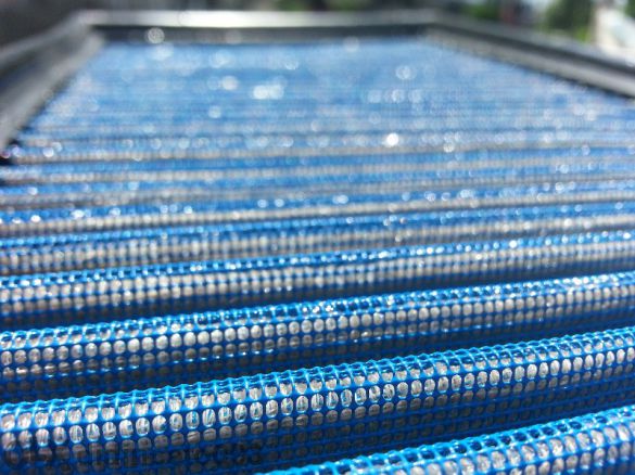

Темата е старичка ама бая потърсих и не намерих.Та въпроса ми е,поръчах си конусен филтър от HEED JR и искам да попитам дали заводски е омаслен демек слагаш и караш,или след доставката трябва да го омаслявам преди да го сложа. :smile

Да омаслени са споку.

Какво имаш предвид под карането на ниски обороти? Карането без или с некачествен спортен филтър буквално изяждат компресорната перка
