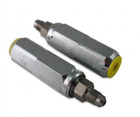

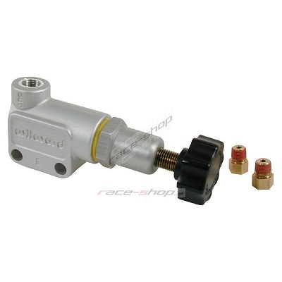

Колега, да те попитам рестрикторите от типа на малки пурички на самата помпа ли си сложил или си с тези тип кранче, че и аз обмислям да го махна кантара. Доста промени по спирачките направих и ми се иска да мога аз да преценявам как да спират задните спирачки и си мисля да слагам регулатори тип кранче. Ето за това говоря
Мнения: 19370
Двигател: PN 1990
Re: Всичко за спирачките при VW
Мнениеот stefan4o » Сря 22 сеп 2021 19:13
От първия тип. Има ги при Голф мк3 1.4, Ибиза 1.4...като цяло при слабите мотори.

Не съветвам НИКОГО да изравнява спирачното усилие на предните и задните колела. Тези кантари и рестриктори не са случайно сложени там. Говорим за кола БЕЗ абс-система.
Отзад натоварването е много по-малко и респективно там трябва спирачното усилие да е почти наполовина от предните. Говорим, когато колата не е натоварена. Иначе ако отзад седнат трима едри - тогава и там си иска усилие - тогава кантарът пуска повече спирачна течност към апаратите. А рестрикторите имат твърдо по-малко сечение на канала, през който минава течността (изглежда ми като наполовина). Без оглед, колко е натоварена задницата. Досега с тях не ми е поднесла колата или да съм я усетил нестабилна. Вече втора година. С две думи - направете си рестрикция на задните колела по някакъв начин.
