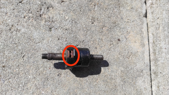

Колеги, някой да е пробвал да сложи електрическа помпа за ваккум (както е при новите модели на VAG) към сервото на спирачките при по-старите модели като Голф 1,2,3 Сироко, Кади и т.н. вместо да се взима от всмукателния колектор? Ето за това става въпрос:

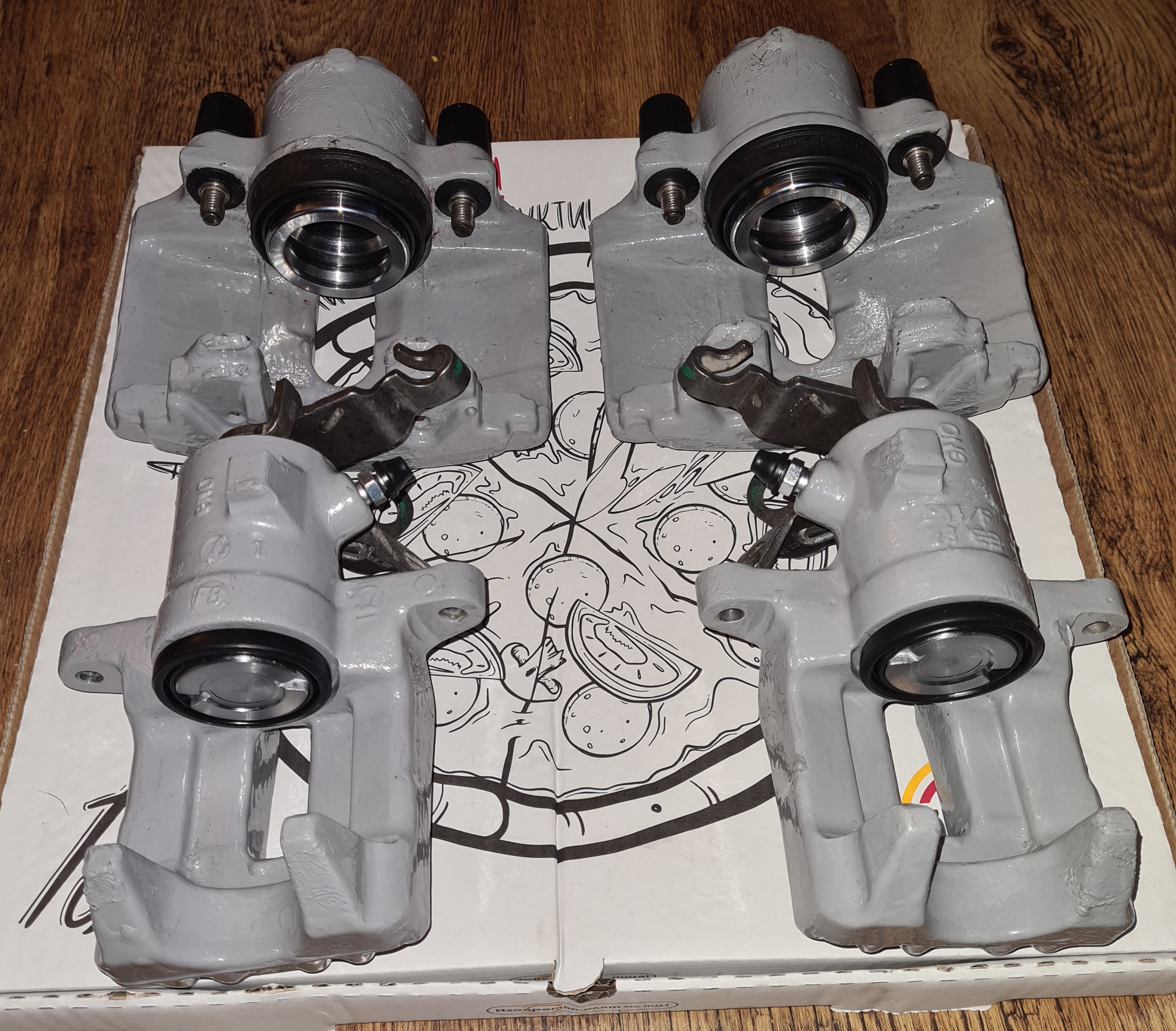

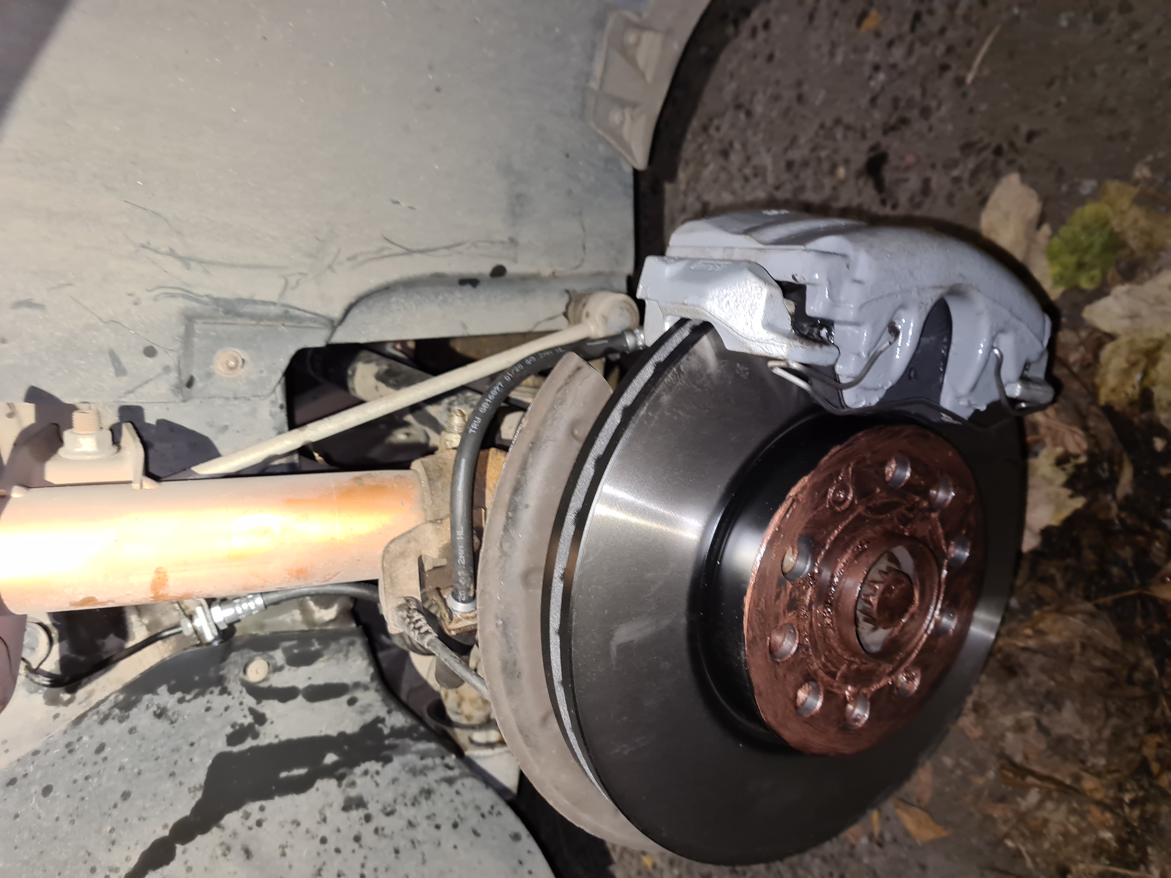

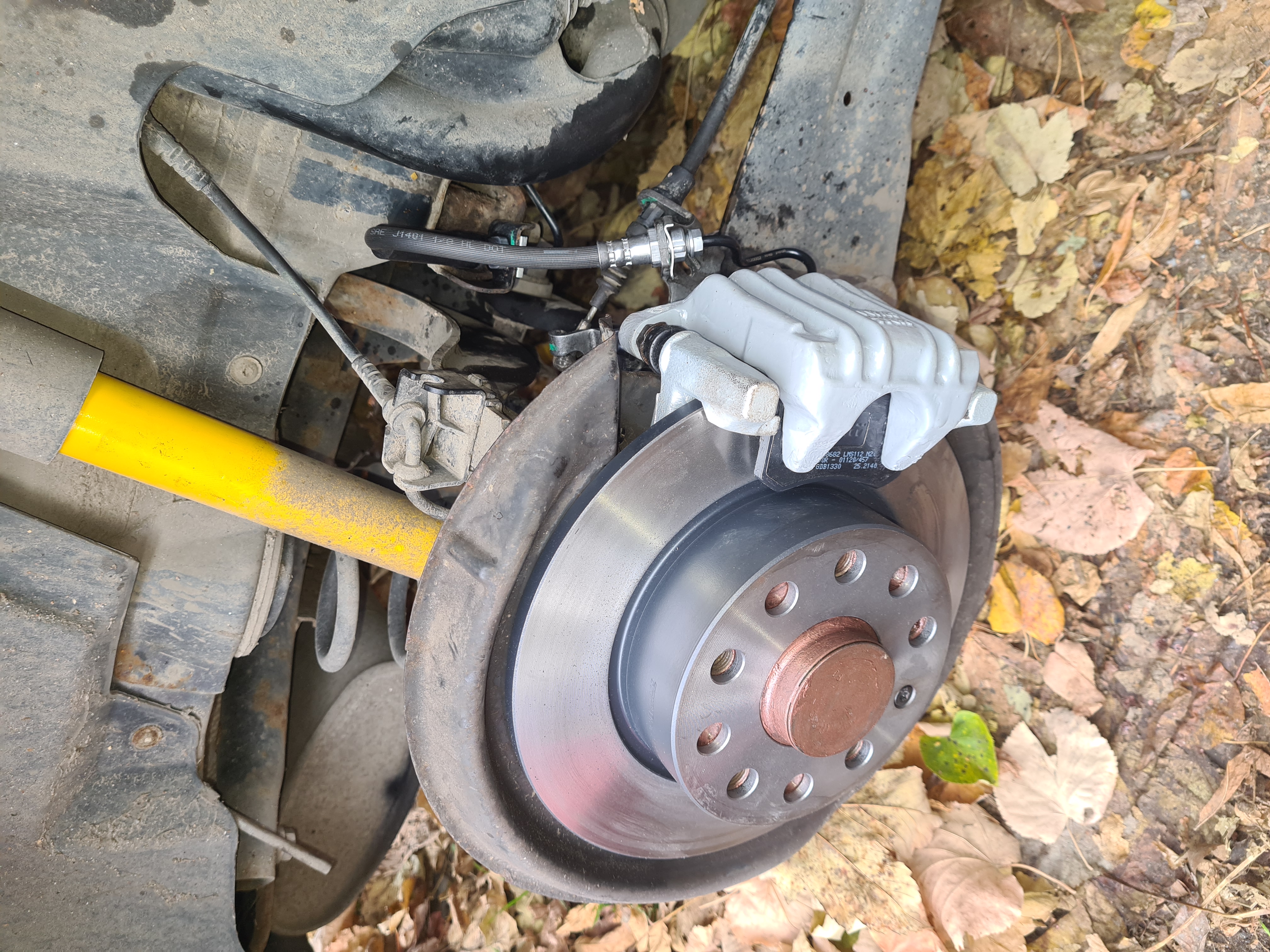

Здравейте Колеги, на голф 5 2008 си поиграх и рециклирах предни и задни спирачни апарати. С кит на Аутофрен смених буталата, изчистих и боядисах апаратите. Смених. дискове/накладки, спирачните маркучи всичко на TRW. Обезвъздуших 3 пъти и също обезвъздуших чрез АБС помпата с вагком. Никъде не тече, маркучите са сухи и мисля, че няма повече въздух за изгонване. Педалът на спирачките реагира добре и колата спира добре.
Регулирах и ръчната спирачка, като натегнах болта под подлакътника. Кантарчетата са успоредни. На 5 кликване го направих да лови. Ако продължа да натягам ще стане много натегнато.
Всичко изглежда чудесно, но в движение като дръпна ръчната колата спира много много вяло, даже и при ниска скорост.

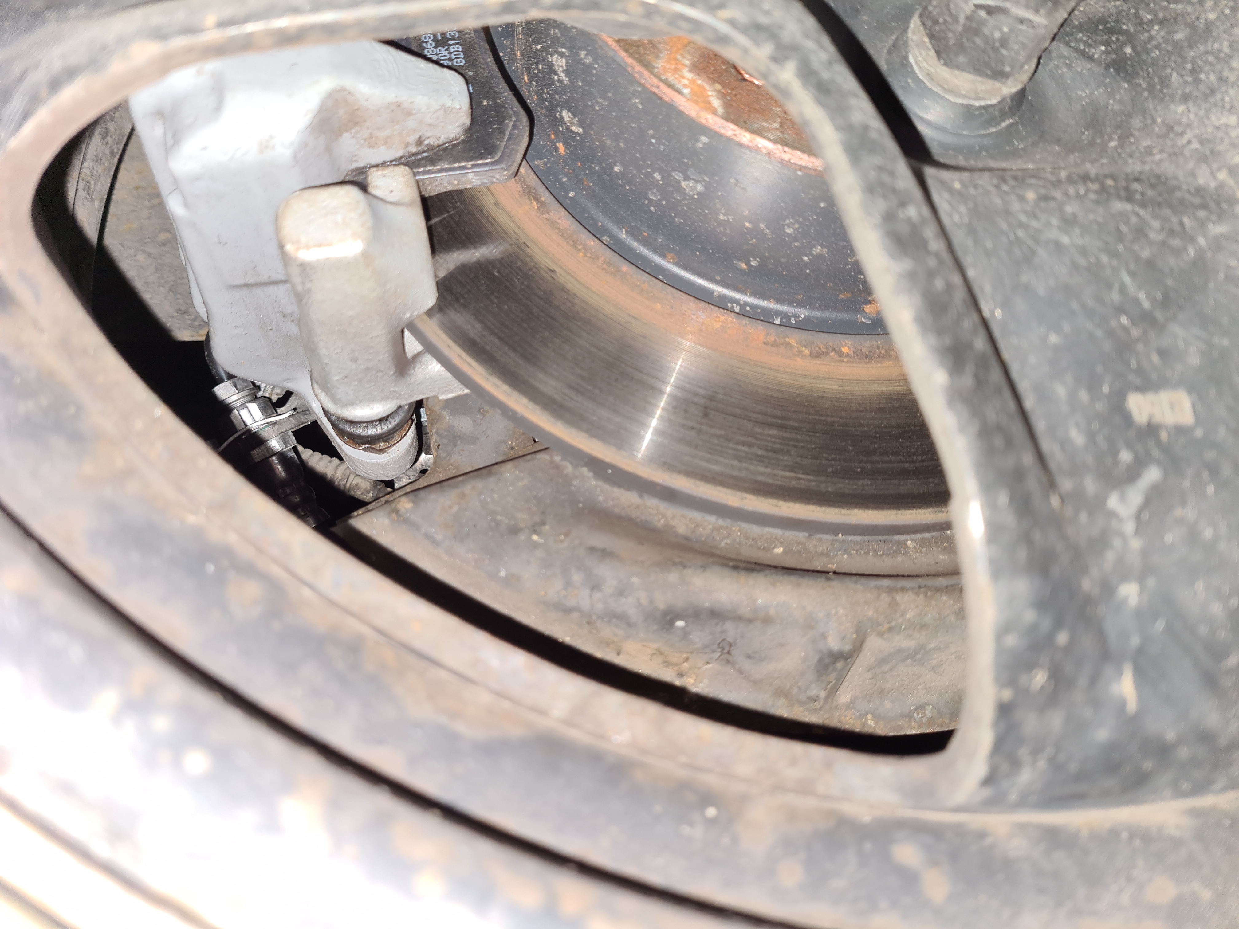

Задният десен диск има ръжда като вътрешен кръг 2см - тоест там накладката някак си не лови. Останалите дискове са излъскани и вече изглежда накладките са се напаснали.
Не усещам да дърпа на ляво или на дясно при спиране.
Ако се стопли малко ще отворя накладките на този апарат и да видя дали има нещо нередно.
Всички резервни части купих от Германия през teilehaber.de , само задните накладки взех от бг онлайн магазин.
Дайте съвети, какво може да не е наред.

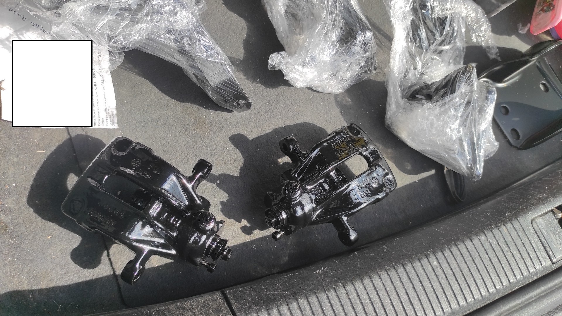

Някой може ли да помогне със снимки или менюал за механизма на ръчната спирачка в заден спирачен апарат на голф 2?
Проблемът е, че някои е правил нещо преди мен и когато го отворих, механизма беше изцяло разглобен. Сглобих го и ходът на лостчето за ръчната е на половина спрямо този на здравият апарат. Имам съмнения, че или аз съм объркал или този преди мен е сложил по-голям размер топчета(3те броя).
Апаратите са от следните:
Естествено всичко се обслужва изцяло, утре мога да добавя още някоя снимка, че днес изкарахме до късно.

Колега, тези апарати Лукас ли са?

Мнениеот misho_GTI » Съб 26 мар 2022 11:09

Мнениеот stefan4o » Съб 26 мар 2022 11:36
Принципно самият механизъм на ръчната излиза на ос с шлиц през апарата. Ако планката, която държи жилото на ръчната е завъртяна ще има по-къс ход и няма да лови добре. Имаше нещо като ограничител, ако не бъркам. Реално е супер опростен апарат и много читав, според мен.

Мнениеот misho_GTI » Съб 26 мар 2022 17:33
За съжаление не е това проблема, проблема е във самият механизъм или съм объркал нещо при сглобяването или 3те съчми са по големи от колкото трябва.
