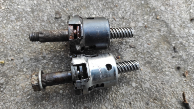

Някой май се е правил на майстор да го разглобява този механизъм, което е безсмислено. И без това оста му е доста изгнила... по-добре го смени.

Не четеш, а на мен не ми се повтаря историята на този механизъм.
Иначе и аз знам да взема нещо здраво и само да го сложа, ама не намирам. Ако някой има и му се продава, нека пише, купувам на каквато и да е цена, само да е перфектен или близо до такъв.
А оста и' няма нищо, О-пръстенът уплътнява доста преди наченките на корозия, и със сигурност няма да тече.
А, и щипки за спирачните тръбички търся
Последна промяна от misho_GTI на Нед 27 мар 2022 1:05, променено общо 1 път.

Взех един апарат за донор от голф 4, на пръв поглед механизмите изглеждат същите. При мен се оказва найстина, че някой преди мен го е сглобил с по дебели съчми от което се намалява ходът на лостчето за ръчна.

Re: Всичко за спирачките при VW
Изглежда същият, да. Виж дали планката ще пасне на шлица - ако пасне, направо събирай апарата с него.
Пасва, направо го събрах и стана един път, само зегерката която придържа механизма ми се струва хлабава, но ще я видим с времето.

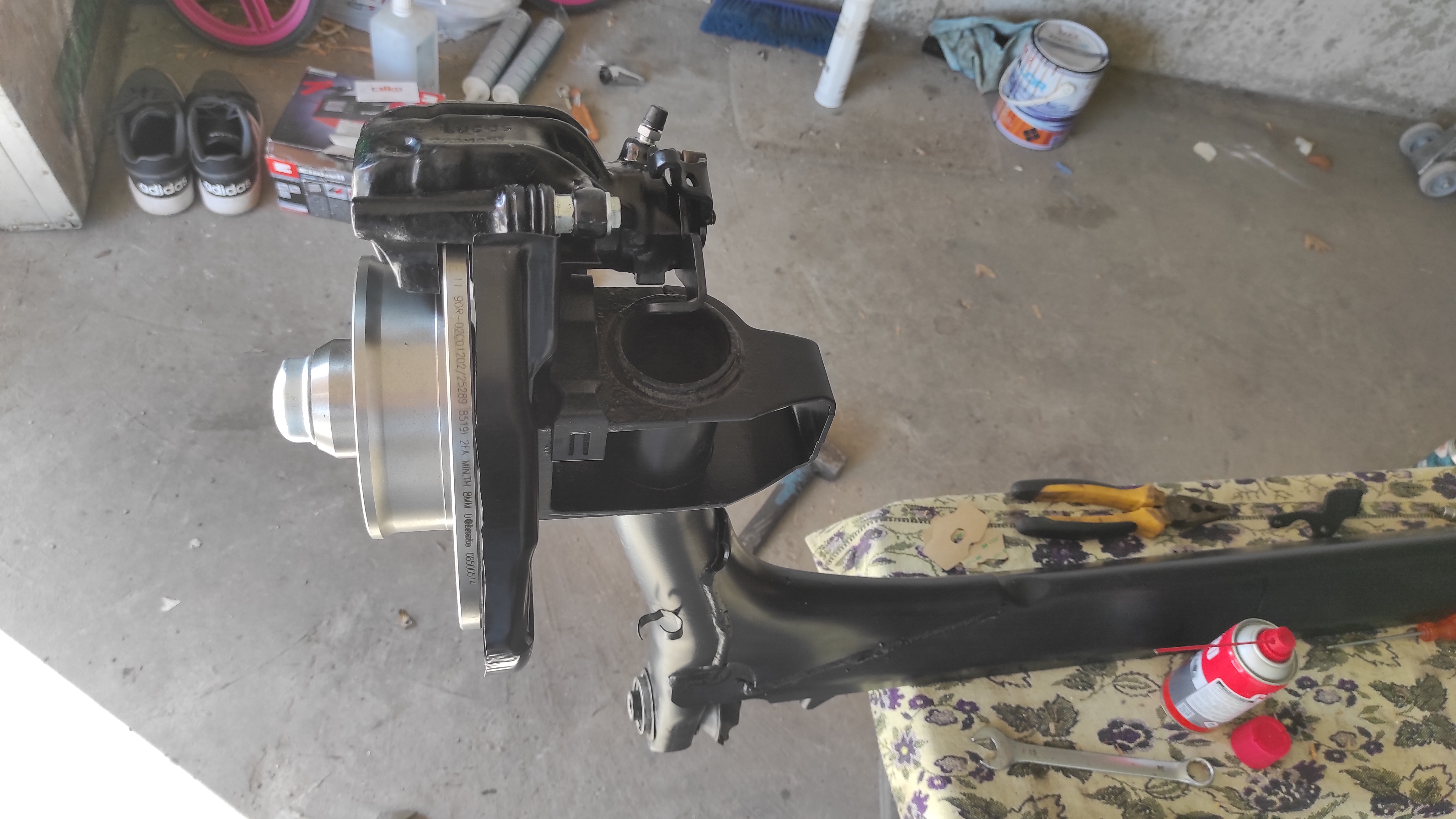

В какъв смисъл хлабава? Доста трудно влиза, дори със специалните зегер клещи, които имам.
От към ушетата ляга перфектно но срещуположната страна не на всякъде седи изцяло в канала.
С хубава отвертка и почукване стават нещата. Просто иска малко бой, за да влезе хубаво в жлеба този зегер
Да след зегер клещите последва отвртката с чука и донабутване, това е резултата
Отзад откъм външната страна на апарата има един чоп. Трябва да влезе в отвор на стената на самия апарат, за да може да законтри и да фиксира хода напред-назад.
влязъл е той ако не влезе няма как да стигне до канала за зегерката.
