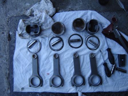

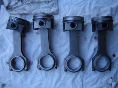

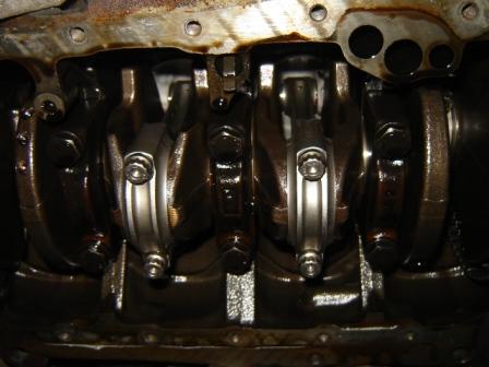

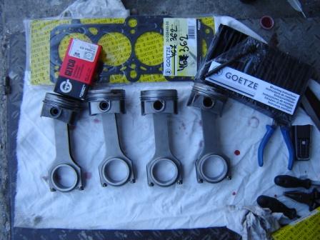

да обновя малко темата пристигнаха и H-beam биелите а като отворих мотора да ги сложа видях че стоковите са се поискълчили :D несам надувал повече от 1.4бара но явно са били на предела
Последна промяна от GOLF 2 GTI16v на Съб 10 окт 2009 16:44, променено общо 1 път.

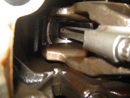

още малко снимки поиграх си и с механизма са скоростите махнах всички пласмаси и го напраих с метални втулки и ябълки

снимки и на вилките

mk1 написа:за да се направи шорт шифт на този тип скорости кои вилки се късяват?
вилката на първата снимка с двете дупки и ябълката между тях се удължава за това има 2-ра дупка а вилката на кутията се скасява :да:

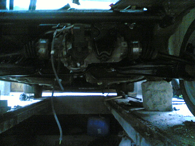

Мнениеот GOLF 2 GTI16v » Чет 24 юни 2010 20:36

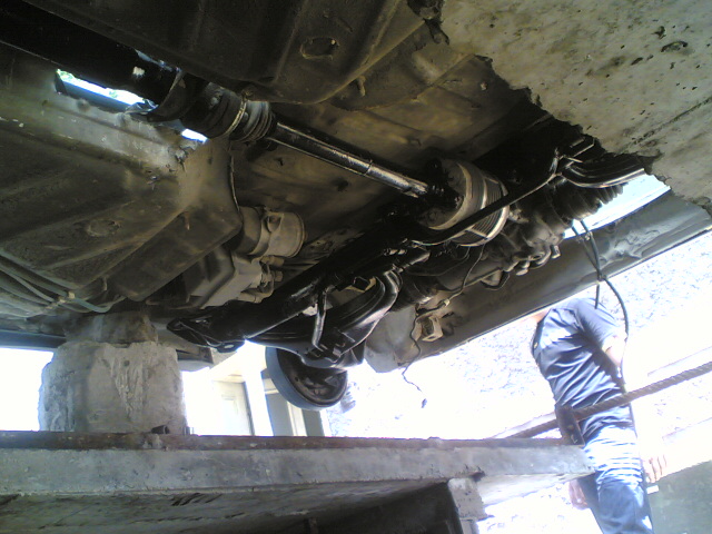

още малко подобрения по скоростите (020) и най накрая заден мост от синхро както си беше планувано

пнеже не сменяме тунела а го преправяме естествено има проблем с лоста за скоростите :D :D и се наложи леки изменения
