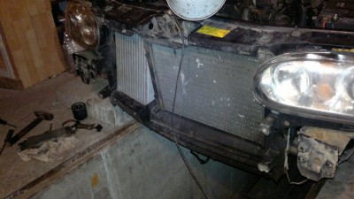

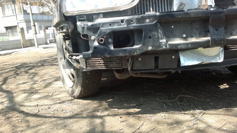

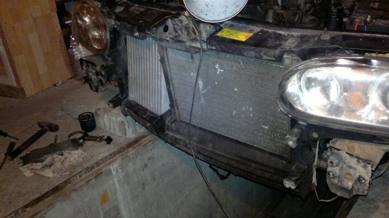

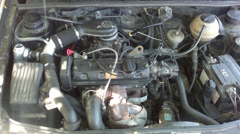

Да Ви нахъсам малко.
Следващия Голф, пак на колега от форума:

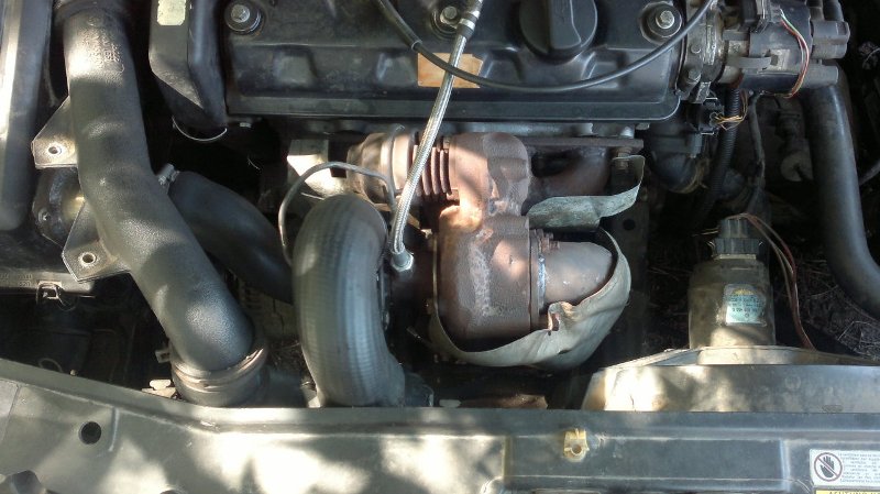

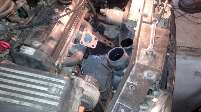

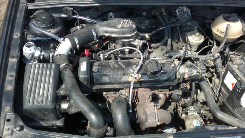

Skruji
Мнения: 1150
Регистриран на: Пет 11 май 2007 16:40
Автомобил: Golf 6 Variant
Re: VW Golf mk3 1.4 ABD турбо, интеркулер + газ
Мнениеот Skruji » Чет 16 май 2013 9:40

по моното правено ли е нещо(дюзата и другите работи не пречат ли на потока въздух)?
Skruji
Мнения: 1150
Мнениеот Skruji » Пон 27 май 2013 11:10
Не пречат, колите се карат с малко налягане. Слага се по-голяма дюза от 1.8 примерно.
