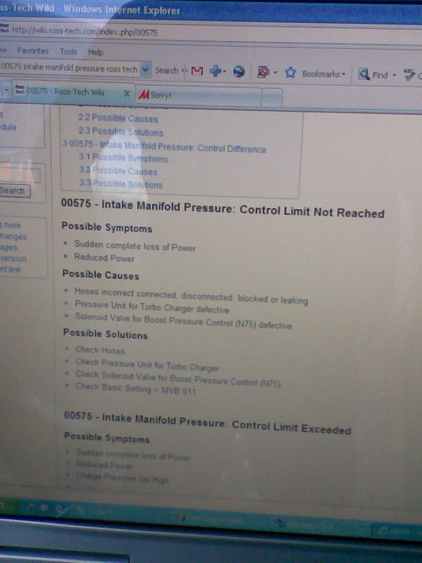

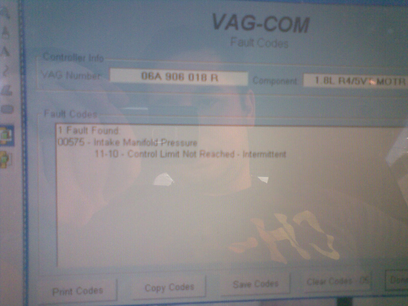

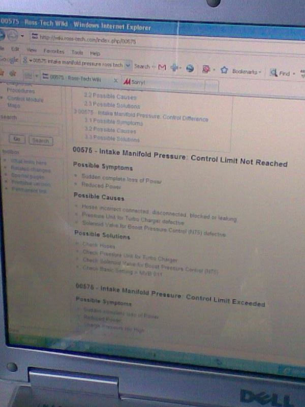

след вагкома резултата е че постоянно си опитва да си корегира аванса /при работа на място... можеби в движение ще е още по голямо/ показва грешка 00575
пробвахме да откачиме вакума между N75 и турбото и колата се оправи.Не изпуска налягане при откачен вакум между N75 и турбо .Сменихме N75 с друг но проблема си остана. .
Според това засега разбрахме че N75 и рецирколационния клапани са здрави и работят коректно. Налягането го изпуска уестгейта но само когато N75 му каже /значи и той е здрав/ но неможеме да разбереме какъв е проблема който регистрира та решава да отвори гейта.
